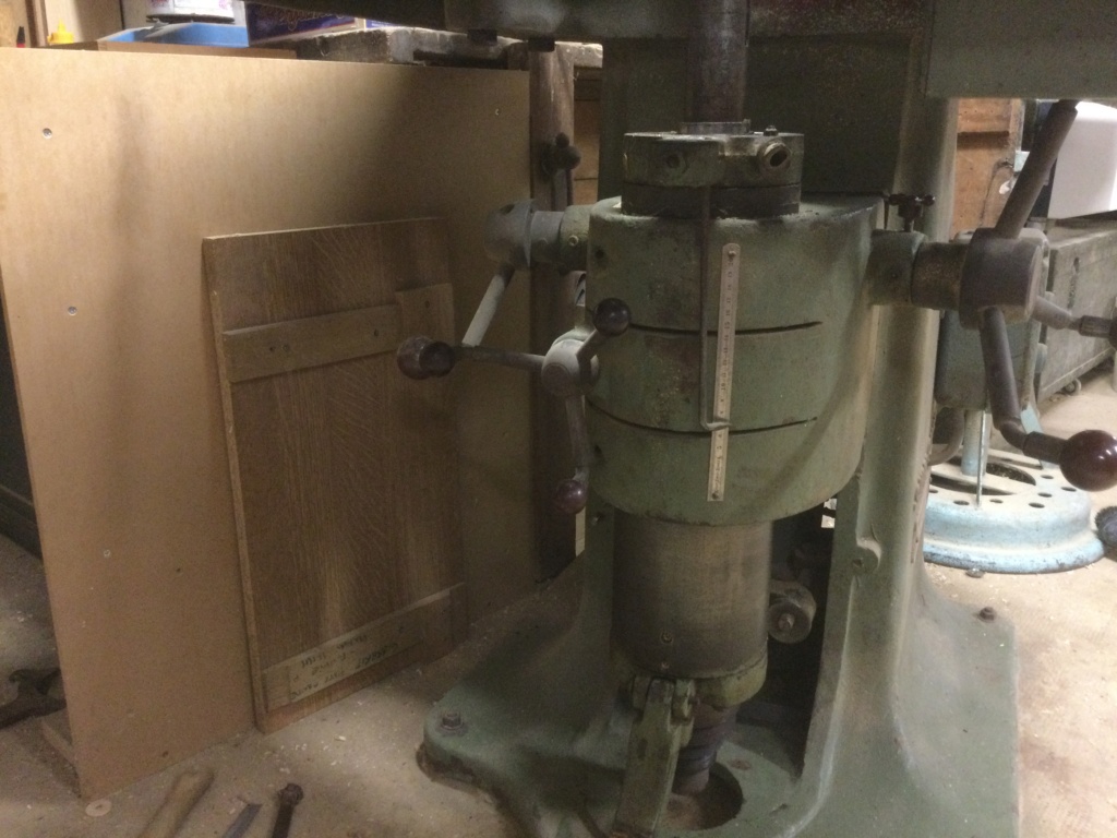

Bonjour ,
Pourriez vous m aiguiller concernant le remplacement de ou des roulements d axe de toupie , type Ducuroir super comète.
Effectivement j ai déjà démonter le chasse copeaux au dessus de l axe , ainsi que le manchon avec arrêt goupille et règlement hauteur ! Il reste le moyeux montée décente et l’axe avec lumière ds celui ci, il reste aussi l écrou sur les poulies inf , quel procédure à effectuer ensuite pour enlever l’axe de 50 mm et changer le roulement !?
Les photos ne passent pas !

Que les photos ne passent pas, c'est regrettable; mais si tu veux te faire aider, donne au moins les références de la machine concernée.

Il y’a une vis sur fut en bas à enlevé

Merci pour votre conseil effectivement il y a une bague a 4 crent , mais depuis lors j avais mis de cote cette intervention.
J ai changer la graisse dans la chambre au dessus , bien rempli !!!
En analysant recement avec un amis , on c rendu compte que le carrenage du cylindre mobile( montee descente ) etait legement decsendu , coir fixation a lninterieur du corps de la machien derriere la moteur !
Du coup mon outils est desaxer a la lumiere de la table , qlq mm !!!

Pas évident de comprendre
As-tu démonte le fut de la toupie
Si il y a des crans c est peut-être un réglage excentrique donc un petit désaxage
Après remplir le fut de graisse c est pas la solution car le roulement du haut
Doit pleurer pour avoir la graisse
