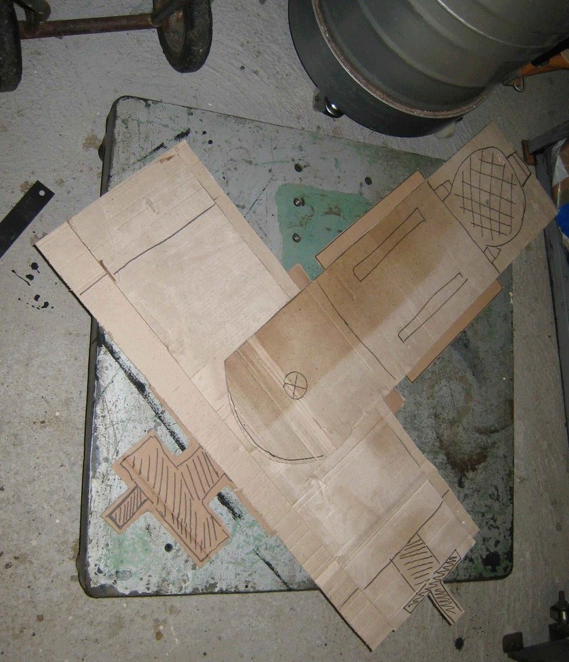

Hello
A mon avis, ceci pourrait bien être un sujet "préquelle" au sujet de Koko, "CLUB des " ZONT PAS ENCORE FINIS LEURS TRUCS ""
Voici donc ma comète et ses plans entièrement compostables sur ma table a dessin
en deux versions, facon ombre chinoise, ou plan a l'égyptienne, tout de profil face
version carrée, orthogonale, papiers s'il vous plait, rien qui depasse ou presque
ou version 69, chaussée glissante
Ceux qui suivent trouveront peut être ce que c'est, je n'ai pas poussé très loin la modélisation sous "carton-up", bien qu'on puisse facilement le faire

A part la table croisée le reste nous laisse pas mal d'interprétations possibles !

chuis content, je dessine pas trop mal si on a reconnu une table croisee

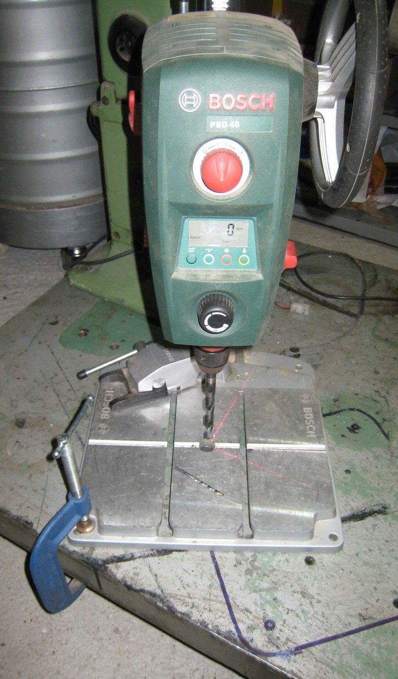

Maintenant je sais pourquoi il y a un trou dans la table de la perceuse dans l'axe du foret
et aussi pourquoi on dit perceuse sur pied, même si je pige pas trop la mienne serait plutot "a pied" car il en faut un de chaque coté de la table, sinon c'est oualouh pour percer a diam 12
Et après une petite partie de belotte

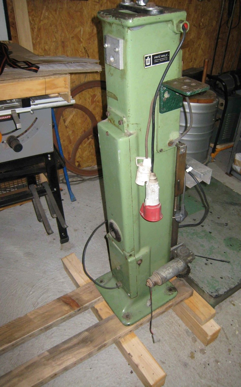

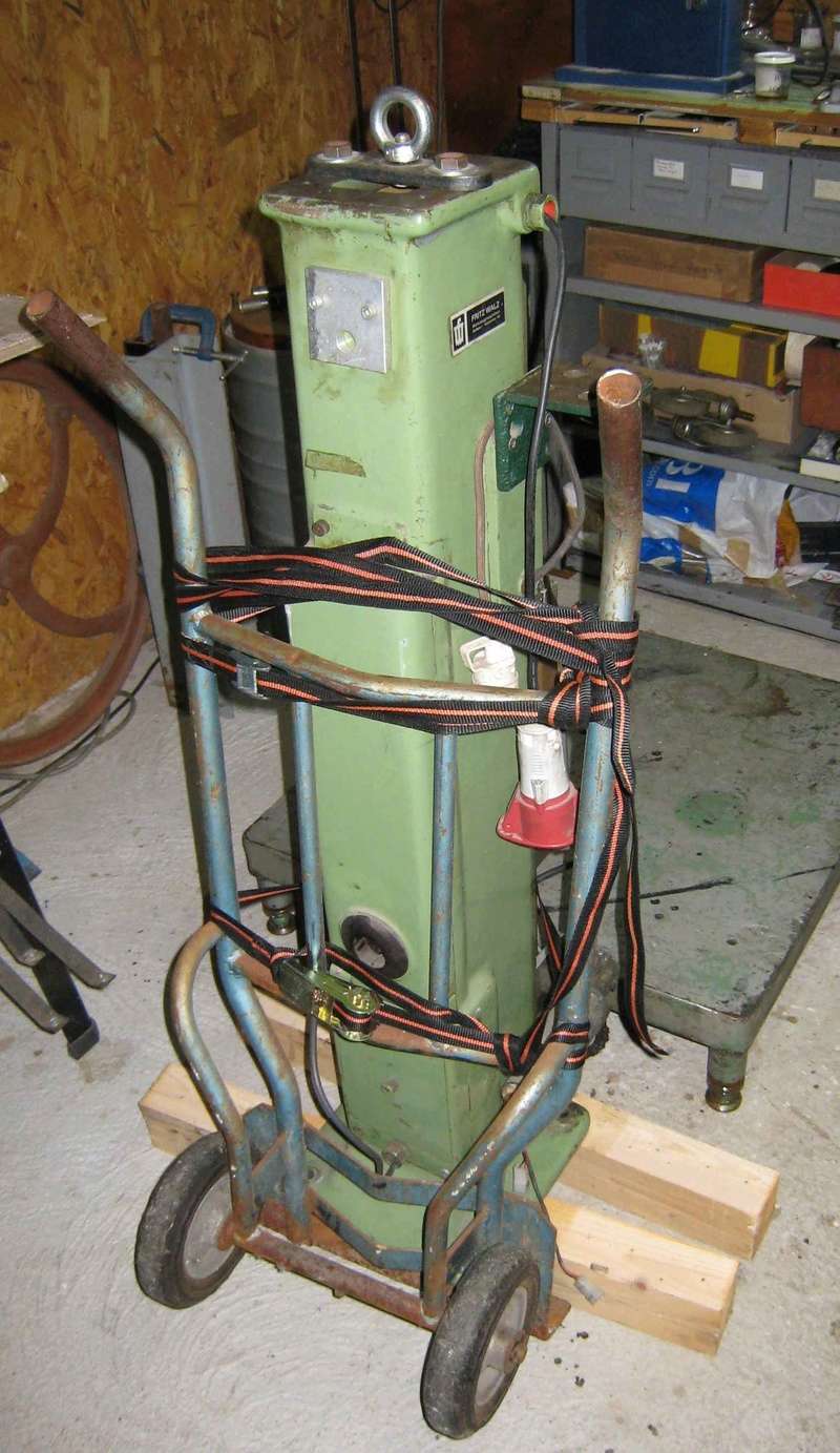

a suivre sur twitter, htag # adopte une chèvre . . . . sans chèvre
c'est pas parce qu'il y a un oeil en haut qu'il y a une chèvre au pied, vieux dicton de paysan de l'ile de Paques
Un peu de physique de base, une histoire de levier assez long avec un appuis pour soulever la planete
on va se conter de traverses de palettes . . . et de mon propre poids au bout pour faire levier
and voila bingo
L'indescendable par mon escalier 1/4 tournant a fini par trouver sa place sur le support aussi indescendable, et pourtant les deux sont en bas
y'a pas a dire, je prends mon pied
debut de la tour de Pise

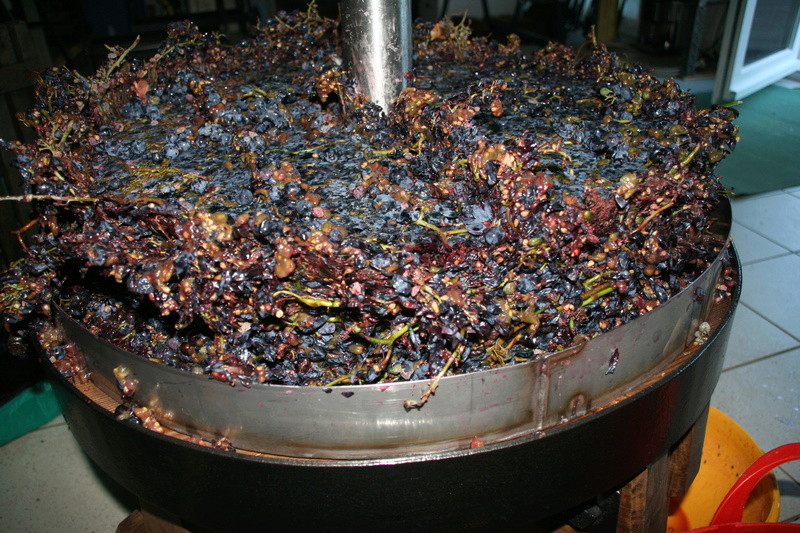

Hello
j'ai retrouvé la photo de famille avant restauration c'est vintage, mais quand meme plus récent ( et moins joli) que la premiere photo du wiki, dommage, le bati fonte etait beau sur wiki
voila l'acquisition bouche a oreillesque de l'epoque, surtout pour le pressoir pour remplacer le modele 3 litres que j'avais vu qu'on sort quand meme une douzaine de cajots de raisin des fois 20 les bonnes années . . .
ca c'est juste le raisin noir
y'a autant de rose, et du blanc que les oiseaux bouffent avant
y'a plus qu'a
et une petite galette pour le compost

Hello
Au départ je pensais virer toute l'electricité interne, vu qu'avec un variateur en mono pour alimenter le moteur en tri, tout ce qui d'origine ne sert plus trop . . . mais les inter d'époque sont encore en tres bon état, alors pourquoi pas, de toute facon c'est hyper basique
alors on garde les deux inters, un general et un accessoire, a voir sur lequel je branche le variateur, ptet via la prise qui sort au cul de la colonne
exit les portes fusibles tri qui protégaient la bete, exit le condo pour faire marcher en mono, de toute facon l'ancien proprio m'a dit qu'il était pas tip top adapté au moteur, donc s'il faut, j'en cablerai un extérieur
je vais pouvoir recaser mes chutes de gros fil qui alimentaient les prises tetra des goulottes qu'on a balancé donc tous les cables "neufs" de tres bonne section, et au moins l'ayant cablé, je sais qui va ou et qui fait quoi
et le petit variateur, va falloir se pencher sur un plexo avec un potar et quelques switchs pour faire varier la vitesse autrement que par le clavier
