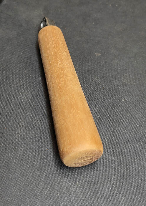

C'est pas aussi sexy et complexe qu'un service à thé mais ça forme ...

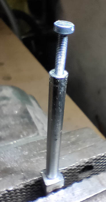

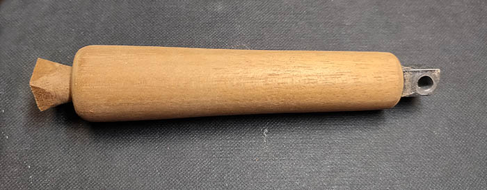

Faire un tube ... fin ... avec plusieurs diamètres internes .... et sans lunette ... et sans écraser le tube avec le mandrin (j'ai utilisé des bouchon vu que l'agrandissement de l'alésage devait se faire des deux côtés, donc on ne peut pas juste compter sur une surcote de la longueur pour garder une partie en rond plein pour les mâchoires) ! Pas facile. Les parois font 2mm (ce qui est sûrement une connerie, i.e. ça risque de ne pas ternir dans le temps : diam ext 17mm, diam interne 11 et 13mm).
Par contre le sipo est super simple à tourner.

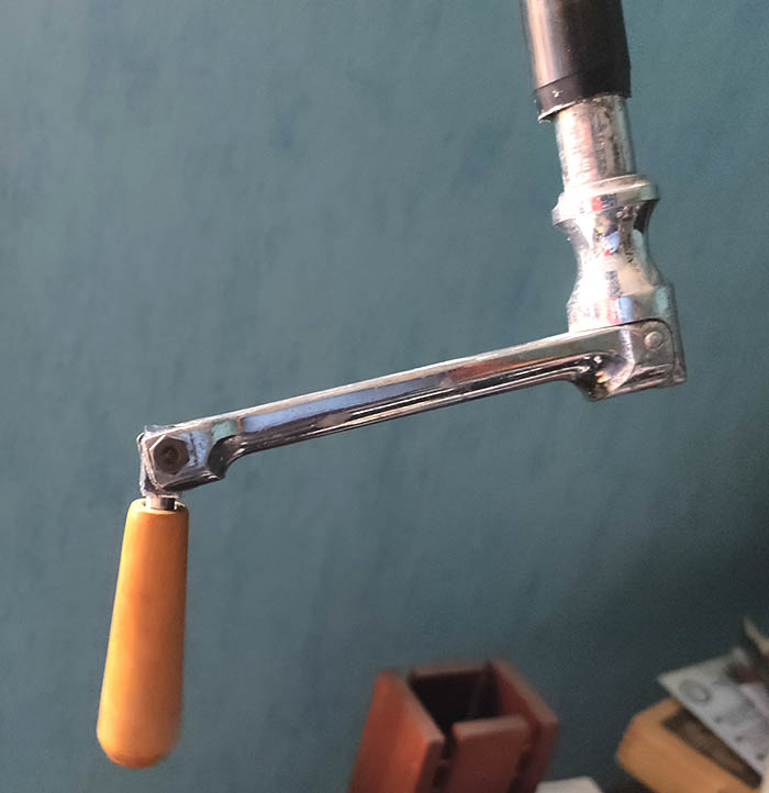

Poignée de volet roulant ?
Çà rend bien en tout cas. Ca tient comment pour ne pas se déboîter ?

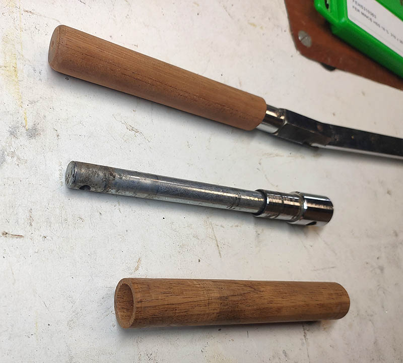

Non en fait le rond métallique de la photo ne correspond pas à celui à l'intérieur de la poignée. Son axe fait 10mm de diam et a une excroissance de 12mm à son extrémité. Le tube en bois est donc percé de 11mm sur toute la longueur et de 13mm sur 20mm à l'une des extrémités. Ce lamage profond en 13mm chapeaute l'excroissance et le tube en 10mm vient buter sur l'excroissance. Un bouchon est collé à l'extrémité pour cacher ce trou. C'est plus joli ainsi !

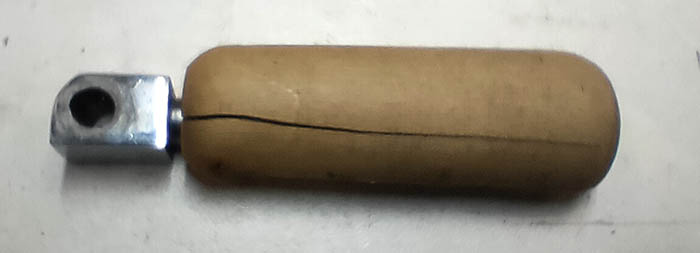

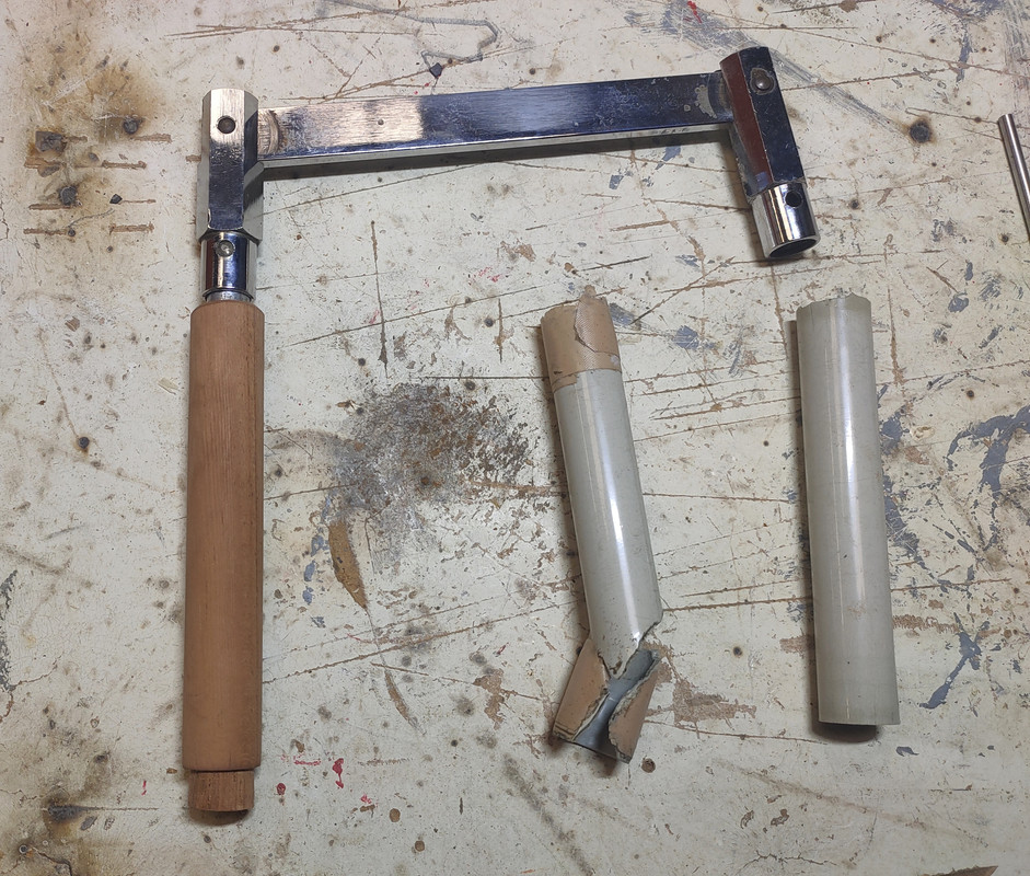

Je n'avais pas montré les poignées d'origine, en plastoc qui ont craqué au bout de 40ans. Des poignées entières se trouvent facilement (mais la qualité n'est pas la même), et même si les tubes se détaillent, je ne pense pas en trouver avec les cotes exactes pour les poignées d'origine, alors je les ai refait en bois. Ca donne un aspect plus sympa en plus !

Salut FMJ.........t es sur que c est d origine le plastoc,car ça ressemble beaucoup à un tube IRO pour l électicité ( Isolant Rigide Ordinaire) et MRB (Métallique Rigide Blindé),

re..............pas sur à 100 % ,mais pas loin,la cassure est comme sur les vieux tubes IRO ,

J'appelle ça plus simplement du tubero !

Autrement j'ai vérifié les poignées d'origine : ça ressemble fortement du tubero mais cela 'en est pas !

[suite ... fin ... et recommencement !]

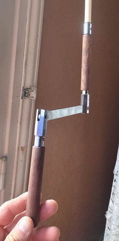

Donc voici ce que donne la poignée une fois huilée et remise en place.
On part de là ....
.... pour en arriver là
On part de là ....

Et puisque je suis dans la réno de poignée, j'ai continué avec un autre modèle qui m'embêtait.
D'une part le modèle original a une poignée trop courte, et d'autre part l'une d'elles a connu une réno qui n'a pas tenu dans le temps.
Mais sur ce modèle, point de vis à l'extrémité, juste une rondelle rivetée. Je fais sauter tout cela pour une vis. J'ai quand même eu quelques sueurs au moment de percer. Et une délicatesse infinie pour tarauder (le M3, c'est petit ....). Mais ça c'est très bien passé. Un coup de résine de blocage et c'est parfait !
Un suppositoire pour fermer le tout et ni vu ni connu !
C'est tout de même plus pratique !
