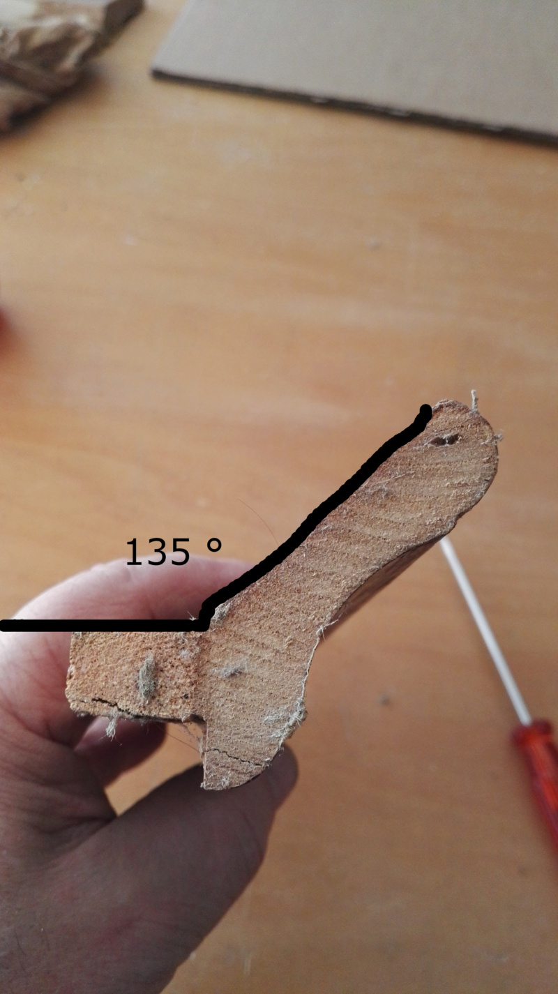

afin d’en alléger le côté "mastard" et de "l'éclaircir", j'ai supprimé une partie des meubles dans ma cuisine et du coup j'ai une fin de meuble qui n'a plus de moulure sur le dessus. Sur la partie que j'ai démonté, j'ai récupéré une moulure identique mais je bute pour découper les angles et comme j'ai pas trop de longueur en rab j'aimerais, si possible, ne pas me tromper dans mes coupes. Une photo vaut mille discours voilà l'angle que je désire "moulurer"
Dessiné vu de dessus avec les angles qui sont heureusement pas trop complexes
La moulure est en deux partie qui sont collées et clouées entre elle
J'aimerais donc savoir quel sont les angles que je dois utiliser pour couper afin de mettre la pièce du milieu et que ça soit correct, j'ai essayé de modéliser sur Freecad mais je dois dire que ça m'aide pas bcp
Je dis les angles parce qu'il me semble que j'ai 2 fois 45° mais je suis vraiment largué sur ce coup là mes cours de géométrie sont bien loin et j'avoue que je préférais l'école buissonnière , de plus c'est dans un coin difficile d'accès le plafond est proche. Vous avez un truc qui permet de pas se rater sur ce genre de découpe ?

A priori, ce sont bien 2 coupes à 135° (90°+45°) pour former un bout de corniche "évasé".
Tu peux déjà essayer d'en avoir confirmation avec un tasseau (sur lequel tu peux usiner une feuillure) qui imiterait le bas de ta corniche.
Puisque tu as une extrémité libre, tu pourras aisément si voir ton tasseau "fausse moulure" coupé à 135° sur le côté gauche plaque bien sur la corniche en place.
Pour trouver la bonne longueur, en mettant l'autre extrémité de la corniche, tu pourras procéder par tatonnements avec ton tasseau feuilluré jusqu'à ce qu'il se glisse parfaitement entre les 2.
Tu aurais alors un gabarit pour la découpe finale.

Tu dois avoir des coupes identiques pour que les morceaux correspondent bien aux liaisons.
Il me semble donc qu'il faut 4 coupes à 135/2=67,5°.
En faisant bien attention que l'on mesure ici l'angle intérieur donc positionner la cornière de façon que la pointe soit bien à l'extérieur.
Comme dit ci-dessus, tu peux faire des essais sur un autre morceau de bois de section rectangle feuilluré, plus simple à positionner pour ta coupe d'onglet.

Re: Comment calculer les angles de découpe d'une moulure
bonsoir,
je confirme que la valeur des angles de chaque morceau de la corniche doit être égale à la valeur totale divisée par 2
donc 135° / 2 = 67,5°
et que pour réaliser la coupe il faut positionner la corniche dans la position finale de chaque morceau de corniche

si tu bascule la corniche pour la tenir plus horizontale sur la table de machine , déjà ce n'est plus a la valeur de la bissectrice qu'il faudra régler la machine mais en plus il conviendra d'incliner la coupe dans l'autre plan et donc non verticale et tout ça dépend aussi de la valeur de la bascule de la corniche (on est a 3 angles différents maintenant )
on est en plein arêtier de charpente bien que même la ils ne se font pas de nœuds aux neurones pour faire une vrais coupe avec largement la précision voulue (env 30s par coupe avec une simple circulaire )
et avec tout ça on a rien fait encore
-la pose de la corniche se fait sur un plan (horizontale peut être mais on s'en fout )
-l'angle que doit faire deux morceaux entre eux est de 135° oui !? mais par rapport a quel point 0 ? car j'ai vue des machine pour qui couper d’équerre demandaient a afficher 0° et d'autres 90° et faudra éventuellement convertir
- l'angle de coupe se fait a la bissectrice comme a tenter de démontrer la coupe du saucisson (excellent )
Silky a déjà donner la réponse
donc
- tu règle ta machine (ou a défaut la boite a coupe ) a 135° / 2 = 67,5° ou a l'angle relever par la fausse équerre sur un dessins rapide avec le compas au coin d'une table (peut être faut il faire un tuto aussi pour ça ? )
- tu positionne la corniche dans sa position final ou pour ici c'est peut être plus simple en la retournant sur son dos qui est plat et qu'on posera sur un support a 45° ( pardon 135 -90 )
( attention a na pas inverser la coupe c'est vite fait dans ce cas
pour éviter l'erreur de sens de la coupe , positionne en gros en place et un trait de crayon rapide )
1 vue , la situation , on sait de quoi on vas parler
2 vue les angles demander dont on vas définir la ou les bissectrices
3 vue la position que vas avoir la corniche mais aussi l'angle de son dos pour en faire un appui confortable
alors on as pas du tout la même visions
un compas , un crayon , une fausse équerre et selon son niveau d’équipement une scie d'onglet ou une boite a coupe avec les 3 chutes de bois sous la mains
pas de PC ni même de calculettes et comme ça on pose des Km de corniche ou autres moulures
encore une fois la question posée l'est tout a l’honneur de sont auteur mais ici comme ailleurs les réponses ont vite fait d'embrouiller la solution dans un marécage de complications
une petite recherche ? peut etre ?la notion de médiatrice d'angle que je ne connais pas?
attention, c'est ce que le voulais dire ; la corniche n'est pas dans sa position finale mais retournée ici et le sens de coupe s'en ressent . et la corniche qui "nous" intéresse n'est pas symétrique en plus avec sa feuillure
sinon oui ça peu marcher comme ça aussi avec quelques vérification du sens de coupe
