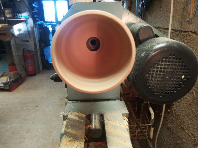

Il y a un mois et demi environ j'ai avisé cette buche de cormier:
Et je me suis décidé à en faire un pot.
Le bois n'était pas vraiment sec, abattu cet hiver, donc...
Le brut attendait dans la sciure

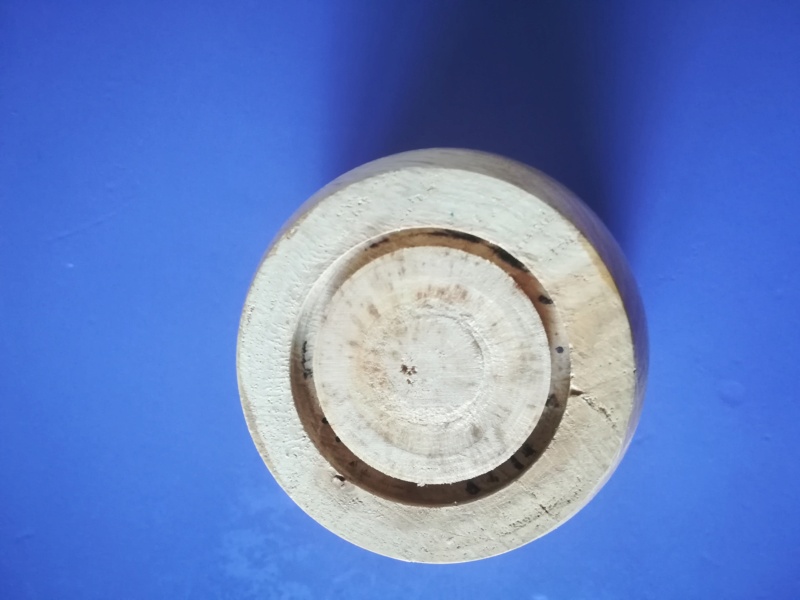

J'ai repris aujourd'hui, mais il y avait quand même un petit souci, je me suis un peu laissé emporter sur le creusage :
Âme sensibles s'abstenir, j'ai tourné une rustine:
Et voilà:
J'en suis pas mécontent de ce pot

J'aurais aimé faire une réparation plus discrète, avec une mèche à bouchonner, mais je n'avais pas de diamètre assez grand pour ce trou une fois celui-ci à peu près détouré.
Au final j'ai mis une "rustine" assez peu visible dans la mesure où ce pot est fait pour recevoir la cuiller de dosage et tassage du café ainsi que la brosse du moulin à café.
Rien de bien important, donc, c'est juste posé à côté du perco.
J'aurais pu reprendre le pot sur un plateau de reprise pour faire mieux, bien sûr, mais j'ai eu la flemme au regard de l'utilisation prévue.
Roger, je ne pense pas que cela t'arrivera.
