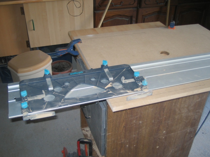

Le guide parallele prend forme
La je m'occupe du plateau de ma table, merci wolfcraft pour le guide de scie patallele pour enlever le plus gros pour la rainure du guide parallele
la finition a lime a bois
Le tous qui prend forme
La déf en place
La déf en place

Jérome, superbe boulot.
Si je puis me permettre, je remplacerai la tige filetée par du tube, le Ø me parait faible et je crains un cintrage (j' espère me tromper).
Pour le guide une autre idée,

Bonjour ledzep, le guide parallele est bien mobile il coulisse d'avant en ariere, et pour la tige fileté le coté mobile (la ou le plateau est fixé) j'ai mis tige fileté j'ai mis quelque chose comme ça: http://www.leroymerlin.fr/v3/p/produits/profile-charniere-en-aluminium-1x6-5cm-0-105m-e17280 mais c'est sur du profilé tube aurai été mieux!!!
Merci du conseil

Bonjour Jerome,
Je me suis mal exprimé, j' ai bien saisi que le guide était mobile.
Je voulais te dire que je ferai (la parte fléchée de rouge) solidaire mais indépendante en cas de besoins pour certains usinages.
J' aurai opté pour du tube acier plutôt que de l' alu.
Ledzep.
Ledzep.

bonjour ledzep, l'indépendance de cette partie n'est pas bete (la j'ai mieux compris) je verrais si j'ai besoin pour son indépendance.. merci du conseil.

Salut Jerome,
Un exemple: si tu veux usiner le chant d' une pièce, tu auras une différence de largeur. Donc la partie mobile compensera cette différence, j' espère que tu saisis.
Ledzep.
Ledzep.

La oui j'ai compris, je verrais par la suite si j'ai l'utilité je fairai un autre guide en 2 parti amovible, la il me reste a faire monté descente de la def, et 2.3 bricole et je l'aurais fini ... peu etre une vidéo par la suite mais la je métrise pas encore la table
