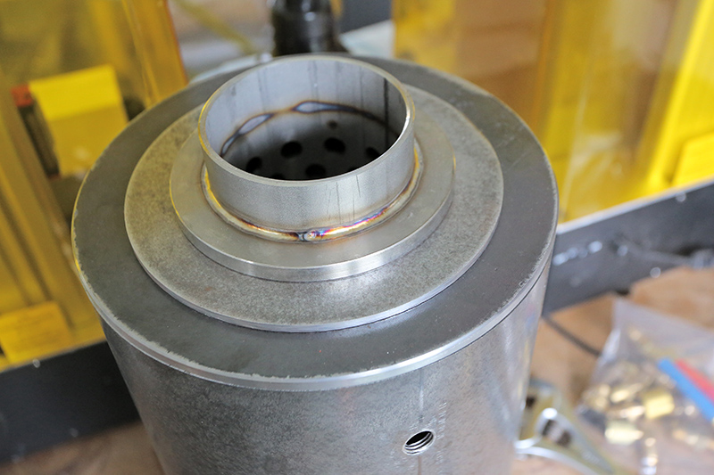

L'élimination du centre pour le passage de cylindres de Ø120mm. J'ai d'abord enlevé une rondelle avant d'ajuster à la barre d’alésage.
La rondelle de réduction de Ø120 vers Ø80 dans une tôle de 4mm, j'ai enlevé le centre avec ma plus grosse scie cloche avant de terminer à l'outil de tour.
Perçage puis taraudage du cylindre à 1/4 de pouce.
Les deux vannes et le vacuomètre
Le cylindre de Ø80 posé sur la réduction. Il y aura bien évidemment un joint entre chaque pièce!
Petit retour sur la cloche à vide.
Le montage d'origine n'était vraiment pas terrible. C'était des joints en caoutchouc beaucoup trop souples qu'il faut vraiment écraser pour avoir une bonne étanchéité, ce qui à pour effet de rapprocher le vacuomètre trop près de la cuve et d’empêcher le centrage du couvercle.
J'ai remplacé le tout par une entretoise et des joints en fibrine, non sans avoir au préalable créé un plat à l'aide d'un boulon je j'ai utilisé pour écraser un empilement de rondelles de chaque coté de la tôle.
Résultat ça tient la dépression, et c'est bien plus solide!

Le volume est étanché avec du mastic acrylique.
Le perçage (Ø12mm) qui m'a servi à prendre la pièce au tour, est taraudé à 1/4' et à reçu un bouchon.
Les raccords pour les pompes à vides sont disponibles auprès des frigoristes, voir avec les installateurs de PAC ou de climatisations. S'il y a une valve, n'oubliez pas de la démonter!
Et c'est parti pour le premier essai!
C'est parfait, ça ne bouge pas! toute l'étanchéité à été faite au PTFE.
Bon, la suite!
