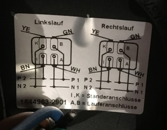

Bizarre ton truc.
S’est normal que tu ne puisses pas tourner l’axe du moteur si tu agis sur la sortie du réducteur.
Fait des photos du moteur sur plusieurs plans.
Fait des photos de la plaque a bornes et de son capot.
Fait des photos du régulateur recto verso.
Si tu pouvais nous donner un lien vers le cite ou tu a trouver ce montage peut être qu’un truc t’a échapper.

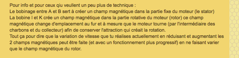

Du coup j'essaye de mettre des photos de captures d'écran faites sur le forum qui pourraient être utiles.
D'après mes lectures, les tensions mesurées par des membres du forum en sortie du variateur sont largement supérieures aux miennes.

Bon en fait c'est bon ça marche. En voulant mesurer la tension sur le bornier du moteur je me suis rendu compte que le câble de la borne A avait foutu le camp, j'avais pas suffisamment serré l'écrou. Faut dire qu'avec le gros câble de 5 fils ça tire vachement fort quand il faut remettre le cache en plastique... J'ai remesuré du coup en sortie de variateur avec moteur à fond: 190V DC... Du coup le câble débranché avait une incidence sur la tension en sortie du variateur.
Merci beaucoup d'avoir tenté de m'aider. Un super forum!
