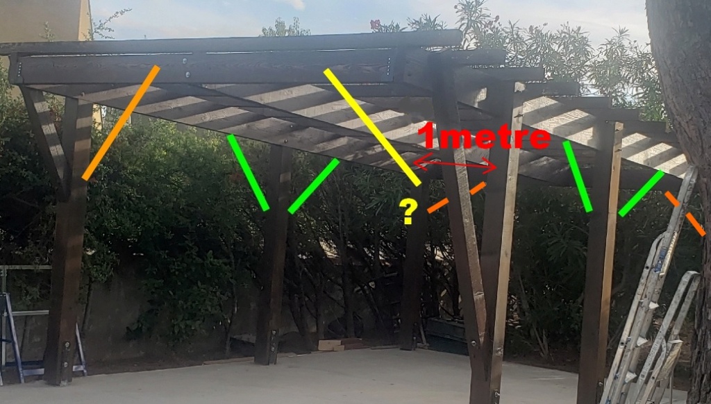

alors la j'ai un soucis !
contrevent en vert , orange ok !
en jaune gros problème ! et pour cause.....le poteau de droite est décalé de 1 mètre de celui de gauche
et donc , comment "créer" ce contrevent "jaune" ?
en effet , des racines de plus de 20cm entremêlés ont fait que j'ai décalé le poteau jusqu’à éviter ces racines !
il n'était pas question de couper ces racines au risque de crever le pin maritime et affaiblir son son encrage au sol .
une idée pour "raccorder" ce contrevent en jaune ?

C'est là que le haubannage présente tout son intérêt et en plus améliore l'ancrage au sol de l'ensemble de la structure

Bon, là, ça sort complètement du peu de compétences que j'ai, mais effectivement, le haubanage, pourquoi pas ? Ca te permettrait de te récupérer sur la panne du milieu, au droit de tes poteaux. Et en plus tu gagnes de la place.

Tu veux dire que tes poteaux ne sont pas alignés les un aux autres et parallèle ?
C'est chaud quand même, ça veut dire que certains poteaux portent plus que d'autres donc le risque de baillement futur avec le poids des pannes, chevrons, etc
D'où peut-être ta jambe de force sur ce poteau mais dans ce cas là il faut en mettre une également dans l'autre sens, à 90° de la première.
Pour l'haubanage, il faut d'abord vérifier si tu auras la distance suffisante entre les poteaux et les ancrages, au vue de tes photos tu as des arbres, j'ai un doute![Idea](https://2img.net/i/fa/i/smiles/icon_idea.png)
