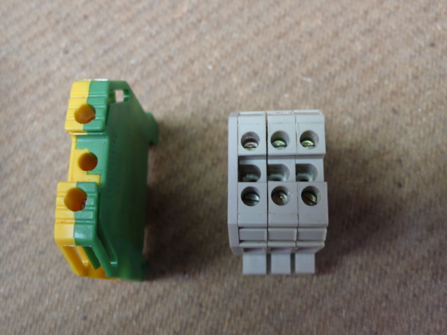

Message  grosb Sam 15 Mai 2021 - 9:42
Pour les photos, je fais ça en fin de matinée, je suis en mode diesel le matin... Very Happy
Comme on reste en 220V, ça va être simple à montrer.
Pour les disjoncteurs, cela reste simple aussi, il ne me semble pas indispensable de passer sur des courbes D  pour la broche.
Pour le reste, rien que du banal.
Petite aparté:
Je ne montrerais que des appareillages de marques connues et reconnues, libre à toi de prendre d'autres provenances, mais je ne le conseillerais jamais pour les organes de sécurité, même si ces marques sont un peu plus chères, mais à terme on s'y retrouve... Exemple, lorsque qu'un machin crame (jamais au bon moment, bien sûr) ben on se retrouve le bec dans l'eau le temps de réapprovisionner et ces machins j'en ai déjà changé plusieurs malgré une utilisation amateur...En plus, en cherchant bien cela ne reviens pas vraiment plus cher, la baie et le coin peuvent aussi être intéressant, mais il faut un peu connaitre pour ne pas se faire refiler des produits trop vieux et/ou rincés.
Au fait, le type de câble que j'ai cité plus haut se vend au mètre dans les bonnes officines, comme Rexel ou autres grossistes, donc ce n'est pas la peine de se priver pour ce point et surtout cela évitera des recherches de pannes dues à des parasites.
Pour le câblage dans le coffret, pas besoin de câble blindé, il faudra juste veiller à faire une bonne implantation des éléments pour éviter les interférences entre eux.
@ toute...
Messages : 5697
Points : 7314
protection éléc pour armoire cnc - Page 2 Empty Re: protection éléc pour armoire cnc
Message  grosb Sam 15 Mai 2021 - 11:59
Bon, je me lance pour les photos, je précise tout d'abord que tout le matériel que je montre est assez ancien, sauf pour les boutons poussoirs, donc ne pas rechercher forcément les mêmes...et j'ai panaché les marques sérieuses afin de ne pas faire de jaloux... pancoops

Et des petits accessoires de câblage bien pratique pour faire un travail propre, connecteurs sur rails DIN avec à gauche un modèle pour relier les masses à la terre.
protection éléc pour armoire cnc - Page 2 L1060123
Voilà, le tout mélangé dans un checker... cela donnera ce genre.
