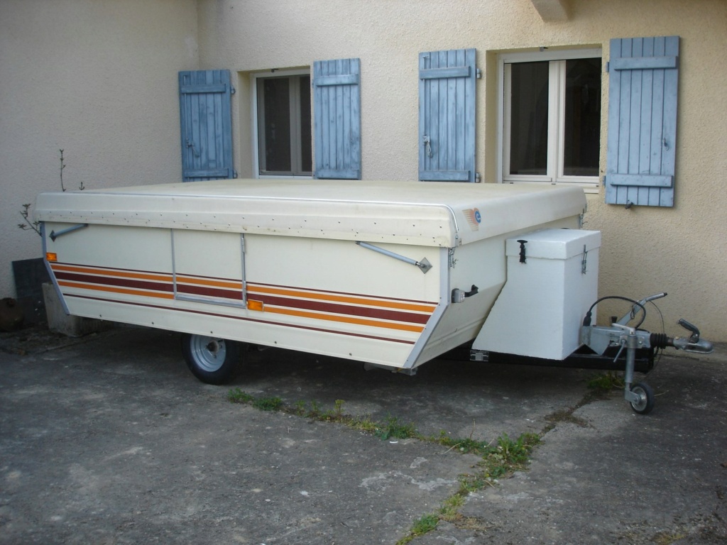

salut à tous!
un petit sujet pour vous faire part de mon travail sur une petite caravane pliante de marque Elaime, sous marque des Casita..
c'est pas du très haut de gamme, çà commence à dater un peu, mais c'est français (mossieu..!!) et c'est une page de l'histoire des fabricants de notre pays ...
en tout cas, c'est ce que je voulais pour aller sur les courses de motocross à l'ancienne, pour pouvoir passer deux jours avec un minimum de confort eu égard à mon grand age..!! .. dormir par terre dans le fourgon, çà va un moment..
une petite pliante me permet de laisser le matos moto dans le fourgon, et au roulage, derrière celui-ci, çà n'a aucune prise au vent, donc tractage facile..
bref, je cherche et déniche la perle rare (en fait c'est pas si facile à trouver..!!) mais bien entendu il y a des travaux à prévoir..!
la maladie de ces modèles, ce sont les rails de guidage des roulettes pour l'ouverture du toit..
ces rails en plastique se cassent, les roulettes s'échappent, çà devient la croix et la bannière pour ouvrir refermer..
j'ai cherché sur le net et n'ai pas trouvé de solution simple pour y remédier, d'où ce post, qui pourra donner des idées à d'éventuels caravaniers confrontés au même souci..

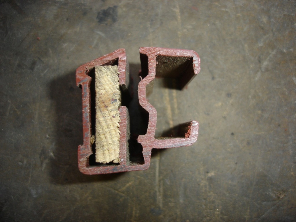

voici une coupe du rail, où l'on voit sa forme plutôt compliquée, donc pas facilement trouvable dans le commerce.. pas trouvable du tout même, semble-t-il..
et voici représentés les autres éléments, en bleu la coque (en fibre de verre..) du toit, en rouge les roulettes de guidage (elles sont donc à l'intérieur du toit..) et en vert les vis de fixation qui prennent le toit en sandwich et viennent se visser dans un tasseau noyé dans la baguette, coté extérieur donc..
pas moyen de trouver un profil qui aille donc..

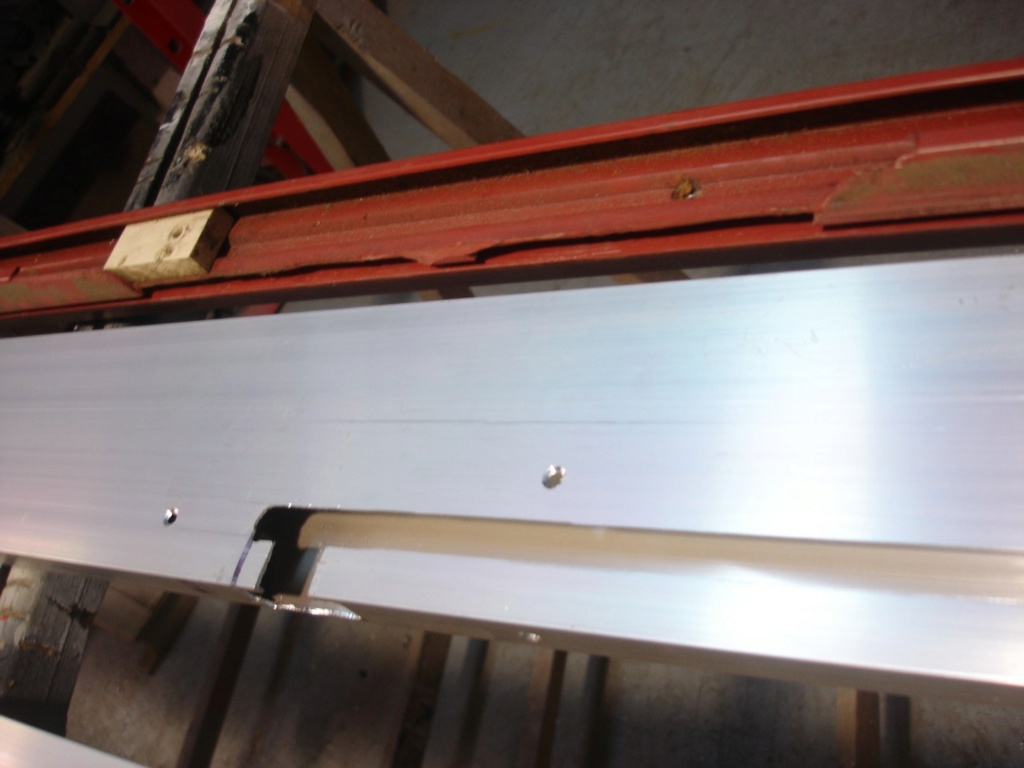

je me suis rabattu sur deux règles de maçon premier prix en 3 mètres..
elles ne prendront pas le toit en sandwich mais seront fixées à l'intérieur via des rivets pop par l'extérieur..
et j'ai taillé les pistes pour les roulettes.. taille avec une fraise métal sur une défonceuse et son guide..
çà se taille bien, sauf l'alu qui colle un peu beaucoup parfois..
vue des rails taillés, avec le rail d'origine à coté..:
en gros plan, où l'on voit bien les brisures du rail d'origine en plastique..
puis les rails doivent taillés en biseau léger, vu la forme du toit..
et des tasseaux en bois collés à l'intérieur des cavités des règles, pour retrouver les dimensions d'origine des pistes pour les roulettes..
et des butées en bout..
le tout collé au Sikaflex..
pour permettre le montage et donc le passage des roulettes, j'ai prévu un orifice en partie inférieure, et donc une plaque à riveter pour fermer en place..

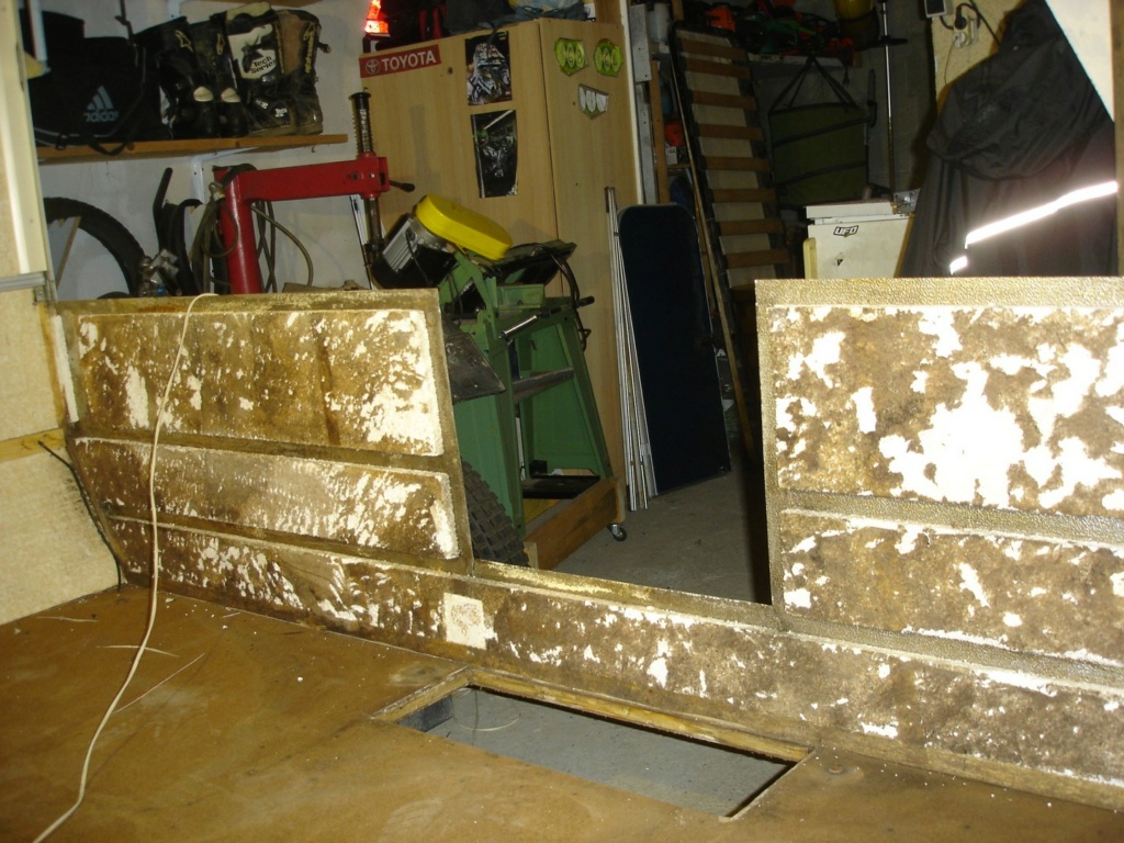

entrées d'eau qui ont pourri la structure bois, donc démontage total et réfection des panneaux..

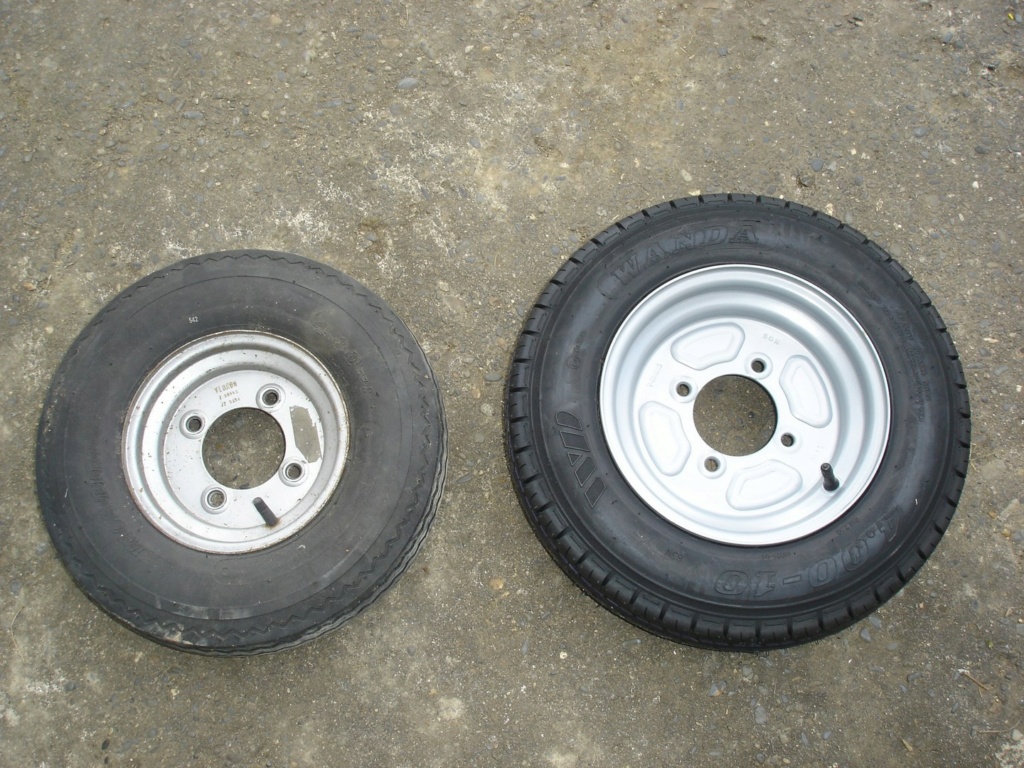

et j'en ai profité pour passer des roues 8 pouces à chambre aux 10 pouces tubeless, çà passe juste mais çà passe..!!
et enfin fabrication de coffre de flèche sur mesure pour loger le fourbi roue de secours-manivelle-roue jockey (toujours la déposer pendant le roulage..!!)
plus qu'à espérer qu'on puisse rouler à moto et se déplacer, mais je suis prêt..!!

Tailles de roues et de pneus Elaime d'origine?

yes, my tire was 8 pouces ..
I put on 10 ones, not easy to set.. but possible ..
maybe your's are 10 too..?
you can read that on the tire i think..

My tyres are 4.00 10 also (your photo of the wheels was such a help to me and the reason I knew you would be the best person to talk to!) I I find I have to remove the central alko axle cap and deflate the tyres to get the wheels on or off. It is very tight! I
think 8 pouces were originally fitted but 10s probably give better control on the road? Which is why most caravane pliante owners upgraded to 10s. Sadly, our elaime (Casita marque?) caravanes don't have the body arch opening profile seen on most of the esterels, rapidos, casitas etc. which probably aids in wheel removal and replacement.
I note you might have made some adjustments to the alko axle so perhaps this may also have helped you in fitting 10s. Perhaps this increased the height? I am considering going back to 8 pouces because of this problem but do you think this is a bad idea? Have a great weekend, best wishes to you and everyone on the forum! Tony.

Mes pneus sont également de 4,00 10 (votre photo des roues m'a été d'une telle aide et la raison pour laquelle je savais que vous seriez la meilleure personne à qui parler !) Je trouve que je dois retirer le cap de couvercle de roulement d'essieu alko et dégonfler les pneus pour monter ou démonter les roues. C'est très serré ! je
pensez que 8 pouces étaient montés à l'origine mais que 10s donnent probablement un meilleur contrôle sur la route? C'est pourquoi la plupart des propriétaires de caravanes pliantes sont passés à 10s. Malheureusement, nos caravanes elaime (marque Casita ?) n'ont pas le profil d'ouverture de l'arc de corps vu sur la plupart des esterels, rapidos, casitas, etc., ce qui facilite probablement le retrait et le remplacement des roues.
Je note que vous avez peut-être fait quelques ajustements à l'essieu alko, donc cela peut peut-être aussi vous avoir aidé à installer des 10s. Peut-être que cela a augmenté la hauteur? J'envisage de revenir au 8 pouces à cause de ce problème mais pensez-vous que ce soit une mauvaise idée ? Bon week-end, meilleurs voeux à toi et à tout le monde sur le forum ! Tony.

Hi Tony !
yes, I try reply whitout Google, maybe it's not a good idea ..!! so, sorry again..!!
Ok, so you have 10' tires..
I think it's better..!
with them, weels can turn more slowly, rolls will be colder..
and my 10' are tubless type, better than tube type in case of deflating..
no, i do not made adjustements on the axle, but yes it need deflating tire a little..
you dont remove tires every day i think, so for me it' better have big wheel to roll, even it's hard to remove..!!
i have a little compressor 12 volts, easy to inflate at 3,5 bars pression ..
i hope it's a good answer for you..!!
cheers..!

Hi Den's
Your english is very understandable, so you have no need to apologise! And well done France in their Grand Slam success and although it hurts to say, in beating England (yours was the better side on the day : )) . As you say, we may have better luck next year.....( ??)
Thanks for the advice about 10s being better. I will stick with them. I would say that 4.00-10 is the widest tyre that should be fitted. If I am right this = 101mm metric width approx (please correct me if I am wrong : ). I have just noticed that my spare wheel tyre is 4.50-10 and why it is even more difficult to change! All my tyres are tubeless too. This may help others needing to change a tyre on this style of folding caravan as clearly garages may just supply any width size that will fit the wheel (and not take account of our problem).
@FMJ I agree, there is less clearance between the axle and the body on the Elaime, so without the wheel arch cutaway it can be a little more difficult to change a wheel but as Den's says 4.00-10 tyres will squeeze in with the tyre slightly deflated.

ok, i understand..
4.50, more difficult..
just for information, here are the weels i bought ..:
https://www.maxter-accessoires.com/1037/roue-remorque-400x10-4-plys-4tr115.html
it was one year ago, the price was 37 euros.. now 47 ..!! inflation..!! thank you Mr Covid and Mr Poutine..!!

Stepping in...
Wouldn't it be possible to slide some spacers between chassis and wheel axle? To gain some precious space, like 1 or 2 cm (1/2" to 3/4")...

Thank you for the link Den's....yes indeed Covid & Putin = Inflation = tyre inflation!! (wheel also) The costs here in the UK are much more expensive... up to 81.44 euros each!! Tyres alone are only a tiny bit cheaper! Terrible!!... I would have posted the links but new forum members can't do this for 7 days.
@L'Ankou: I think it would be possible to put spacers between the axle and chassis ( a good idea! ) but I fear this is a job beyond my level of confidence (and competence!) sorry to say. It might also be possible to cut out arches for the wheels each side -- to copy the design of nearly all other caravans, including folding type. However, this would change the original design and "look" of the Elaime and would require much more work than axle spacers. I think 4.00-10 tyres are easiest option

euh..
les dimensions de quoi..?
-des rails existants, et bien il faut les mesurer..
-des règles de maçon que j'ai utilisé, et bien je crois qu'elles sont standard en largeur, environ 10 cm je crois, et j'ai utilisé des 3 mètres de long comme évoqué..
après pour les découpes, il faudra les tracer soi-même à partir des relevés sur la caravane..

Puige savoir pourquoi vous avais mi du bois dans les règles en allu
