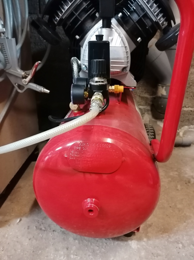

Bonjour à tous.
Je possède depuis peu un compresseur 50l bi cylindre qui débite 270l/ mn.
Ce compresseur ne dispose pas du sortie direct sur la cuve pour mettre une aerogommeuse derrière. Par contre je viens de voir qu'il y a de part et d'autre de la cuve un bouchon démontable avec une clé Allen de 10.
Pour rajouter une prise peut-on le faire soit même ou faut-il passé par un organisme spécialisé. Merci de vos réponse

Eric22 a écrit:Bonjour à tous.
Bien sur que tu peux le faire, ses bouchons sont fait pour des prises directs.
Par contre en aérogommage c'est maxi 4 bars...en sablage c'est plus.

Message  Eric22 Dim 14 Mar 2021 - 15:52
Et c'est facile à faire ?
Faut-il mettre du deflon ?

Message  brise-copeaux Dim 14 Mar 2021 - 16:04
Eric22 a écrit:Et c'est facile à faire ?
Oui très facile, le bouchon est peut être coller donc ne pas hésiter a forcer.
Oui c'est plus sur, téflon ou fillasse.

Message  Bricolas Dim 14 Mar 2021 - 22:17
Salut!
Ton bouchon semble être du 1/2 pouce, ou 3/4!!!?? A mesurer au pied à coulisse si besoin (ex: les entrées de lave-linge sont le plus souvent en 3/4 si ton bouchon est plus petit, c'est du 1/2) . Tu vas facilement trouver une vanne 1/4 de tour, laiton ou inox + le manchon pour adapter la sortie de la vanne au raccords d'air.

Message  Buchsbaum Dim 14 Mar 2021 - 23:49
Si tu démonte le bouchon,  scratch  scratch  scratch soit prudent, penses bien à vider complètement la cuve avant, j'ai fait l'erreur dans ma jeunesse et un peu avant la  fin du dévissage  le bouchon pressé de sortir et sans prévenir est partit comme une balle  What a Face
pancoops Heureusement ni moi ni personne sur la trajectoire du bouchon.
De plus, limite au minimum la longueur du raccord que tu vas mettre au bout de la cuve car à cet endroit,  pancoops un choc est vite arrivé et c'est la rupture et
PCHiiiiiiiiiiiiiiiiiiiiiiiiiiiiiiiiiiiiiiiiiiiiiiiiiiiiiiiiiiiiiiiiiiiiiiiiiiT et plus si affinité.

Message  michel80 Lun 15 Mar 2021 - 5:40
Tu peux mettre du tubetanche
Avant de le démonter ouvre bien le robinet

Bricolas a écrit:Salut!
Bonjour .
Sur ce modèle, c'est du 1/2 pouce .
Les bouchons sont parfois scellés . Il faut alors y aller avec un bras de levier de 1 mètre
et on peut endommager l'hexagone ( l'acier du bouchon n'est pas des plus durs ) .
Pour éviter ça ( j'en démonte souvent ) quand ils sont scellés avec des résines costauds ,
je dévisse avec une clé à choc 3/4 de pouce , à fond ( plus de 1000Nm ) .
Et encore, il faut parfois s'y reprendre plusieurs fois , en attendant que les vibrations fissurent la résine .
D'autre fois c'est beaucoup plus facile, ça dépend du fabricant .
En sortie , soit une vanne 1/4 de tour 1/2 pouce , soit un rapide femelle 1/2 pouce , monté au téflon ( abondant , 7 tours mini, les filetages dans la cuve ne sont pas des plus précis ) .
Si on veut réguler , filtre/régulateur ( fixe ) ou régulateur de ligne .
J'utilise généralement les raccords directs à la cuve pour coupler des compresseurs , c'est je pense la manière la plus sûre .
Pour éviter de cogner la vanne ou le raccord, mieux vaut sortir coté poignée de transport, quand elle dépasse de la cuve .
