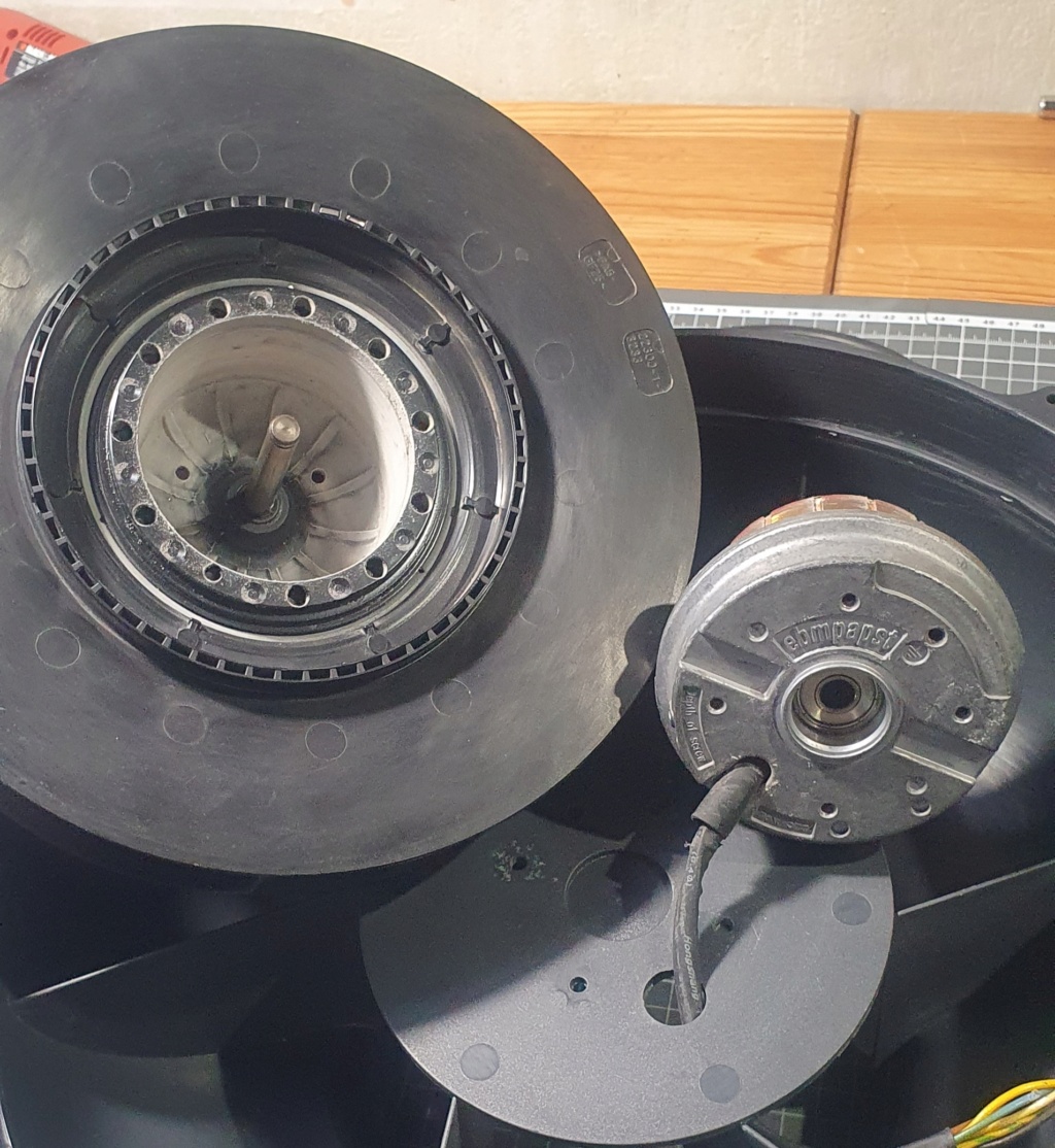

Bob...mon sauveur ![:heart_eyes: 😍](https://cdn.jsdelivr.net/emojione/assets/png/1f60d.png?v=2.2.7)
Après coup jme suis dit que j'aurais pu trouver tout seul en insistant un peu plus, mais je me suis trop focalisé sur la partie avant et je suis peut-être allé sur le net trop rapidement...
Alors voici l'arrière du moteur avec la capsule retirée
![Condensateur moteur extracteur d'air 20210317](https://i.servimg.com/u/f70/20/30/04/26/20210317.jpg)
Après avoir retiré le circlip
![Condensateur moteur extracteur d'air 20210318](https://i.servimg.com/u/f70/20/30/04/26/20210318.jpg)
L'avant et l'arrière du moteur dissociés
![Condensateur moteur extracteur d'air 20210319](https://i.servimg.com/u/f70/20/30/04/26/20210319.jpg)
Beaucoup de poussière à l'intérieur
Avant et après nettoyage
![Condensateur moteur extracteur d'air 20210321](https://i.servimg.com/u/f70/20/30/04/26/20210321.jpg)
![Condensateur moteur extracteur d'air 20210320](https://i.servimg.com/u/f70/20/30/04/26/20210320.jpg)
La poussière ne devait pas aider...mais le vrai problème venait du roulement arrière qui avait un sacré point dur
![Condensateur moteur extracteur d'air 20210322](https://i.servimg.com/u/f70/20/30/04/26/20210322.jpg)
Hop changement et ça tourne nickel !
![Condensateur moteur extracteur d'air 20210324](https://i.servimg.com/u/f70/20/30/04/26/20210324.jpg)
