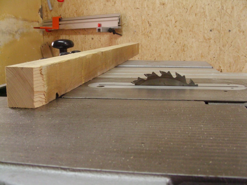

Cela fait un moment que je réfléchi à un système me permettant de transporter des panneaux de 250 par 122cm, dimension minimum des panneaux dans le commerce. Ma remorque étant trop petite pour cela (dimensions utiles de 140 par 100cm), jusqu'à présent soit j'achetais des chutes des panneaux déjà au format soit j'étais contraint d'emprunter une remorque plus grande à un collègue : aller la chercher, la ramener + une petite bouteille pour dire merci... Pas très pratique !
Pour mon nouveau projet de coffre à jouets, je dois acheter du contreplaqué de 8 pour faire les panneaux de mes cadres. J'ai donc pris le taureau par les cornes et je me suis mis à l'ouvrage !
Mon idée consiste à fabriquer un cadre posé sur les ridelles. Je me suis servi de Bastaing de 75 par 63mm, restes de précédents travaux, dans lesquels j'ai débité 2 morceaux de 270cm (250 de panneau + 2*10 de débord pour pouvoir accrocher les panneaux). J'ai ensuite pratiquer 2 entailles dans chaque bastaing pour qu'ils puissent se solidariser aux ridelles. Pour cela, je me suis servi de ma circulaire portative et de son rail pour scier les bords de chaque entaille.
[Réalisation] Extension de remorque Snb18420
J'ai ensuite enlever le maximum de bois à main levée
[Réalisation] Extension de remorque Snb18513
Voici le résultat
[Réalisation] Extension de remorque Snb18419
Je n'ai plus eu qu'à dégager les entailles au ciseau à bois
[Réalisation] Extension de remorque Snb18421
Et voilà !
[Réalisation] Extension de remorque Snb18422
Espérant que mon petit bricolage puisse vous intéresser.

Pour les traverses, j'ai préféré faire les tracer en situation plutôt que de faire des mesures et de les reporter. En effet, le dicton "plus on mesure plus on se trompe" s'est vérifié ! J'ai fait des mesures pour les entailles dans les montants et j'ai fait une erreur (que l'on peut voir sur la photo !)... J'ai donc mis en place les 2 montants sur la remorque et maintenu les traverses en place avec des serre-joints.
[Réalisation] Extension de remorque Snb18514
Les traverses ne mesurant que 140cm, j'ai pu les usiner au chariot sur ma combinée. C'est nettement plus confortable et rapide ! J'ai d'abord réglé ma scie au réglet de toupilleur
[Réalisation] Extension de remorque Snb18515
J'ai passé la première traverse sur le chariot
[Réalisation] Extension de remorque Snb18516
Pour accélérer le mouvement, j'ai passé les 2 dernières ensembles.
[Réalisation] Extension de remorque Snb18517
Le résultat est vraiment excellent et je n'ai même pas passé le coup de ciseau !!!
[Réalisation] Extension de remorque Snb18518
Le seul problème avec cette méthode, c'est que sans cape, l'aspiration n'est vraiment pas top !
[Réalisation] Extension de remorque Snb18519
Amitié, Damien.

Message  6°sens Ven 9 Mar 2012 - 23:03
Salut Damien,
T'as une nouvelle machine ?
