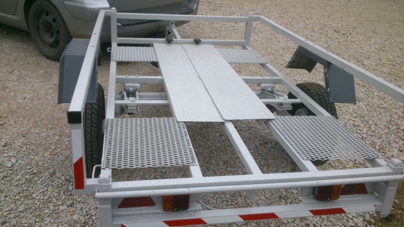

Message  nico4343 01.02.13 15:56
me revoila dans ce sujet avec des photos de ma remorque..je l'ai acheter a un collegue..mais je vais la modifier trés vite..mettre un fond par exemple avec des ridelles sur les cotés ..
réalisation de remorques  Dsc_0110
réalisation de remorques  Dsc_0111
