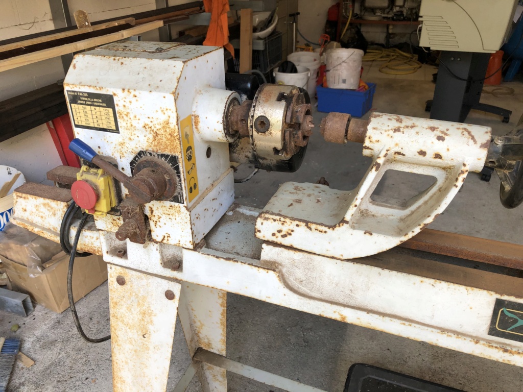

j'ai acheté un tour FOX _F46-255 fonctionnel mais pas en très bon état (Entreposé dans une grange)
Bref... Je vais démonter tout ça et le repeindre au passage...
Et surtout il n'y a plus le porte outil et son support :
peut être que vous en avez un à me vendre ? Merci d'avance car je suis coincé !

bonsoir,
Il y a qq années, j'ai littéralement explosé le support en fonte.
Je l'ai refabriqué .
Un U, qui sera placé sur le banc du tour
Fers plats épais qui obturent les 2 extrémités du U, percés pour recevoir une tige d'amortisseur AV de voiture (gros diam).
Une "vis" de serrage genre celle qui naguère servait à bloquer les tiges de garde boue des vieux vélos.
Le serrage se fait par dessous, une plaque de blocage entre le dessous du banc et l'écrou de serrage.
C'est sûrement pas clair.

Regarde quelles sont les dimensions de la rainure : il est tout à fait possible d'acquérir un porte outil d'une autre marque. Au pire il faut personnaliser le lardon. Il faut juste que le diamètre de sa vis soit un peu plus petit que la largeur de la rainure.

Effectivement en plan B si je ne trouve pas chez FOXFMJ a écrit:Regarde quelles sont les dimensions de la rainure : il est tout à fait possible d'acquérir un porte outil d'une autre marque. Au pire il faut personnaliser le lardon. Il faut juste que le diamètre de sa vis soit un peu plus petit que la largeur de la rainure.

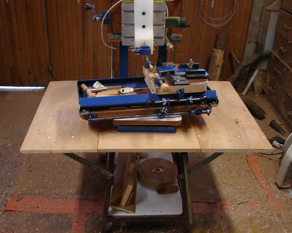

Bonsoir Eric
J'ai contacté Jean Feret et il a fermé son site.
Moi je pense céder ma machine
Monter sur roulette et table pliée
Table ouverte

Bonjour EricEricSud a écrit:Bonjour,roger vuillermoz a écrit:Moi je pense céder ma machine
Merci, mais je ne sais toujours pas comment cela peut fonctionner Il existe des vidéos sur le principe de fonctionnement ?
je ne sais pas si il y a des vidéos.
en tous cas moi je n'en fais pas.
le principe est de monter une fraise sur le support et de faire des décalages avec les table croisées.
et en plus la table du bas est monter sur des glissières et peut tourner
sur elle même avec aussi des décalages d'axes.
c'est un peut comme une fraiseuse en mécanique mais pour le bois.
je t'ai envoyé un MP
