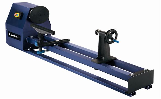

Je me permets de faire appel à votre savoir afin de m'éclairer sur mon problème d'adaptateur.
Je possède un tour qui ressemble comme deux gouttes d'eau à ceci, sauf qu'il a au moins 25 ans.
Je souhaite acheter un mandrin, mais je ne trouve pas d'adaptateur avec les normes actuelles.
Le diamètre du filetage de l'arbre est de 17.5 mm et je compte 7 filets sur les 16.8 mm du filetage.
Du coup, je pense avoir ceci comme filetage:
Je ne trouve aucun adaptateur pour ce filetage.
Donc questions:
- Je ne trompe sur la désignation du filetage ? et si oui, pouvez-vous m'aider à trouver la norme SVP ?
- Ou bien ma machine est-elle vraiment d'un autre âge ?
En vous remerciant par avance sur votre retour d’expérience.

Bonjour, je pense que mettre un mandrin sur ce tour n ira pas, il me semble que c est un m18 pas fin. Le tour est trop de mauvaise qualité pour moi

ce genre de tour avec un mandrin c'est léger
filetage de broche normalement 18 mm
j'avais le meme de marque rhino et un technic
adaptation faites avec un petit mandrin pour faire des stylos
c'était le top
puis avec un plus gros mais plus lourd au démarrage et vibration malgré un parfait équilibrage

Ici peu être

m18 pas de 2,5 a vérifier sure la machine

Merci pour vos réponses. Je vais voir pour vérifier le pas du filetage de la broche avec une mécano.
Hormis mon problème d'adaptateur , est-ce qu'un mandrin 4 mors de 100 mm peut convenir (une site spécialisé en propose un avec un tour de la même puissance que le mien, 375w)
ou bien j'oublie définitivement le mandrin et je continue avec des pointes ?

Si tu aimes tourner je te conseillerais de partir sure un petit tour avec mandrin. Pour moi un mandrin de 100 c est trop pour ton tour

pour moi aussi j'ai peur que la broche ne le supporte pas
de plus si mes souvenir sont bons
il y a qu'une faille portée sur le plat de l'arbre

Bonsoir, si tu veux vraiment mettre un mandrin sur ton tour, il y a Métiers et Passions (Otelo) qui vendent un mandrin raptor diamètre 65 mm en 1" 8 tpi
A monter avec l'adaptateur indiqué plus haut. Mais pas de possibilité de changer de mâchoires, tu ne peux que retourner les mors.
Le jeu en vaut-il la chandelle?
Bonne reflexion

Rien de tel que de bons conseils pour prendre une décision.
Je vais donc continuer avec mes pointes

Pour ma part si tu envisage de continuer le tournage j'irai vers un petit tour d'établi.
Il y a de bonnes petites machine pour moins de 500€ ou des occasion intéressante et tu sera enchanté à l'utilisation.
Le genre de tour que tu possède fini bien souvent en lapidaire et sont super pour cette utilisation.
