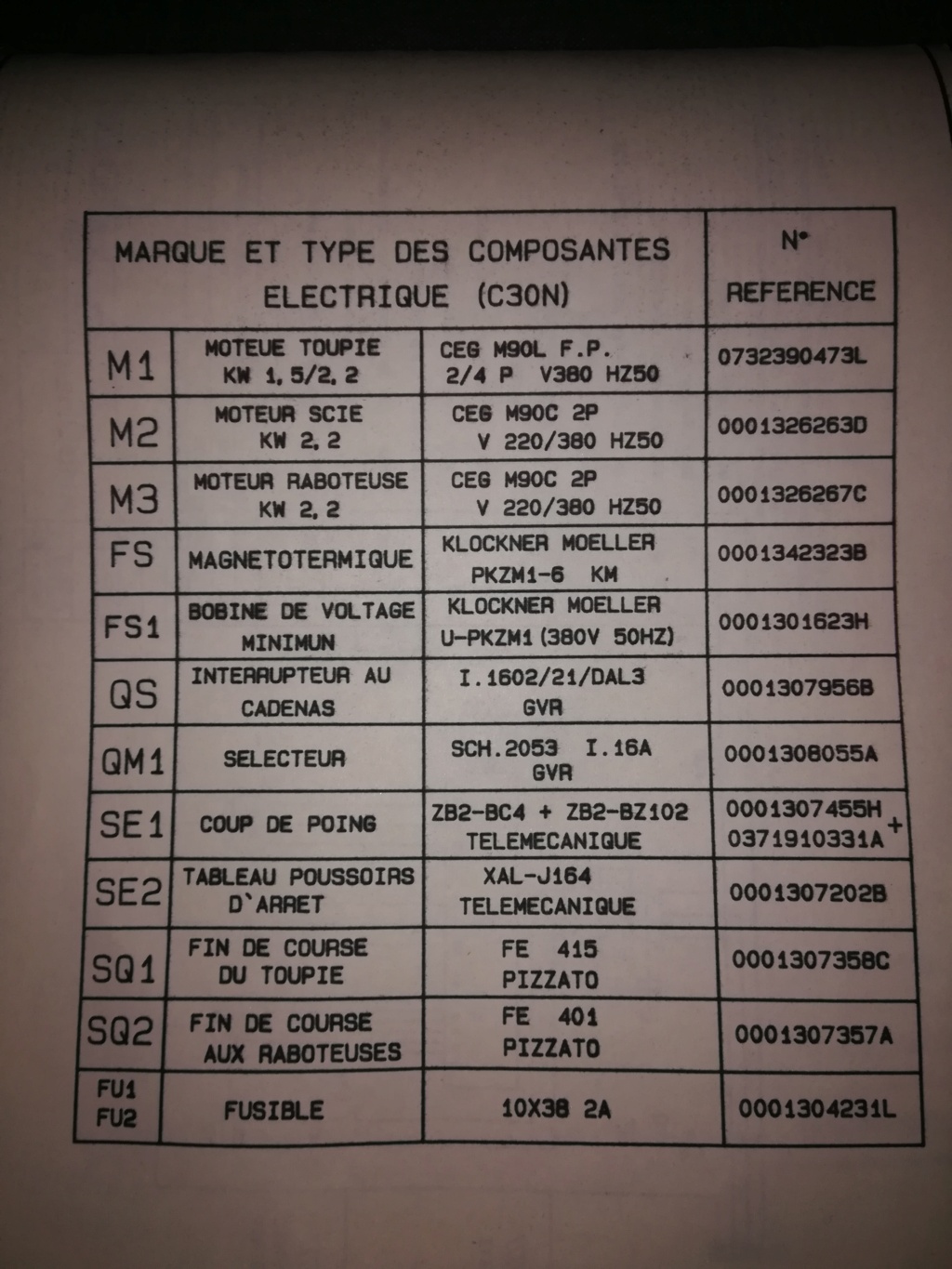

voici mes questions:
puis je brancher directement le variateur sur la prise 380v si non pourquoi (j'aime bien comprendre )
si oui dois je débrancher le régulateur à chaque changement de moteur.
le frein moteur est un problème pour le variateur?
Dois-je supprimer le magneto-thermique et les fusibles.
Dois-je relier les fins de course et les arrets d'urgence directement au variateur.
Pourriez vous m'expliquer le tableau ABC de QM1 j'ai à peu près compris que selon la position cela ouvre ou ferme (c'est pas bien clair) A B ou C ou les 3 en même temps.
Par contre je ne sais pas quel moteur est sélectionné en fonction de la position du commutateur.
le cablage de la machine à été bricolé dans tous les sens et j'aimerais bien refaire cela propre.

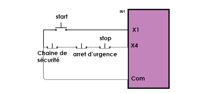

je viens de tester le déclenchement et l’arrêt d'urgence sur le variateur et cela fonctionne bien.
voici le Schema
les parametres à rentrer dans le variateur sont
P0.02=1 "activer le controle externe"
P3.01=1 "bouton start sur x1"
p3.04=3 "Bouton stop sur X4"
p3.08=2 "mode 3 fil"
voila le résultat
voici le Schema
voila le résultat

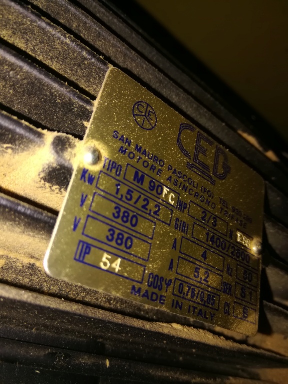

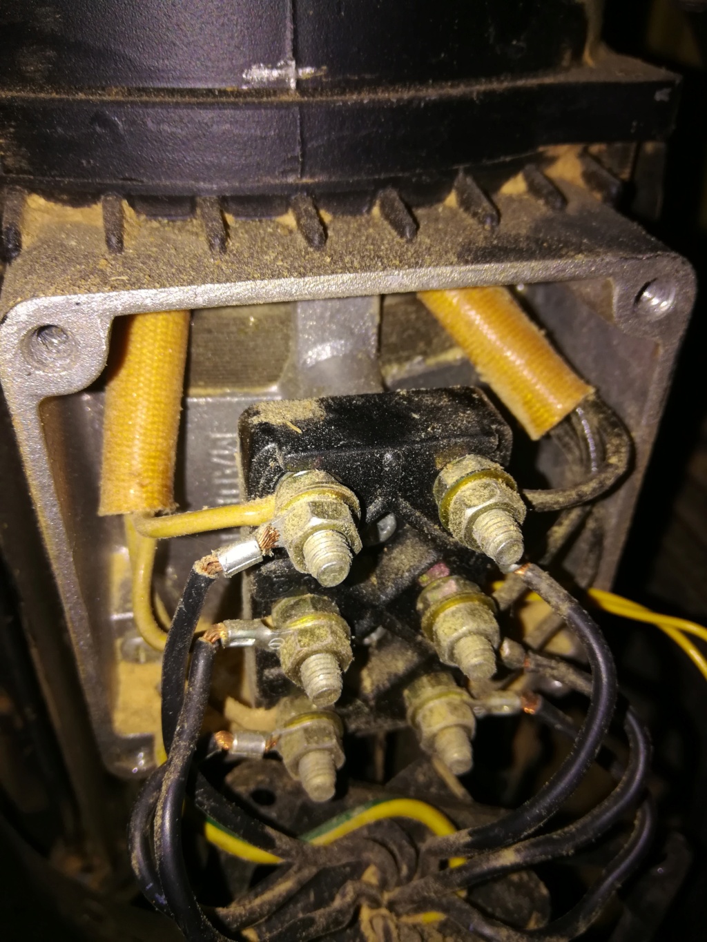

me revoila avec un nouveau soucis,
le moteur de ma toupie est équipé d'un frein, suite à un commentaire de Ramses sur un autre poste il est fortement déconseillé de d'alimenter un frein par un variateur.
2 solutions:
- supprimer mécaniquement le frein , mais est ce possible.
-ou l'alimenter avec un auto-transformateur 220v 400v mais comment l'alimenter.
voici la plaque moteur , elle ne me parait pas etre d'une grande aide mais bon
un petite photo du moteur et du cablage ça sent la bidouille à plein née,
le cablage
je suppose que les fils du domino sont celui du frein.
je n'ai pas pu résister à l'envie d'enlever la gaine marron:
et il y a ça , peut etre un redresseur
merci pour votre aide

Le frein mecanique que tu as sur le moteur ne pourra jamais être remplacé par un frein sur le variateur ... je ne dis pas que ca n'ira pas hein, mais le type de freinage n'est pas le même ! par contre, les 2 ensembles, c'est Byzance !!!
Donc faut surtout garder le frein sur le moteur ! Et en plus, tu as tout devant toi pour le faire !!! Voici ton plan et j'ai entouré de rouge ton frein. En bleu, il s'agit d'un contact qui se trouve dans le sélecteur (QM1) (merci a BOB d'avoir corrigé mon erreur !)
Il existe des freins en AC et d'autres en DC et ca semble être ici un DC, au vu des couleurs jaunes en entrée et bleu-rouge en sortie visible sur tes photos. Tu peux toujours tester à l'ohmètre si tu veux absolument t'en assurer; Je distingue un condo et au moins une diode mais je ne vois pas bien le reste sur la photo !
Il te reste donc à "taper" la pince sur un des fils alimentant ton frein (sur un des fils jaunes en AC, juste avant ce qui serait le redresseur), faire "tourner" la bête et nous donner le courant consommé. Avec cette réponse on pourra dimensionner l'auto-tsfo nécessaire et dans la foulée apporter la réponse à notre ami aussi !
Bien à vous tous
Bien à vous tous

ramses a écrit:Salut,
oups, ca devient compliqué de vous suivre les gars ... ca saute d'un post à l'autre ...
Donc faut surtout garder le frein sur le moteur ! Et en plus, tu as tout devant toi pour le faire !!! Voici ton plan et j'ai entouré de rouge ton frein et en bleu ce pour quoi tu te poses la question de savoir ce que c'est ! En fait, c'est simplement une sécurité thermique de proximité pour ne pas "flinguer" le frein en cas de surchauffe (en cas de freinages répétés sans lui laisser le temps de refroidir ...). Donc faut le garder et surtout le replacer la ou il était !
Il te reste donc à "taper" la pince sur un des fils alimentant ton frein, faire "tourner" la bête et nous donner le courant consommé. Avec cette réponse on pourra dimensionner l'auto-tsfo nécessaire et dans la foulée apporter la réponse à notre ami aussi !
Bien à vous tous
Juste une petite correction la partie en bleu s’est un contact qui se trouve dans le sélecteur (QM1) et qui se ferme quand la toupie est sélectionné et qui alimente le frein
Merci de votre compréhension.

désolé d'avoir changé de post mais je ne voulais pas trop polluer le post de FLOFLO avec mes petits soucis.
j'ai encore une question comment puis je alimenter le frein moteur vu que je n'ai que le variateur pour fabriquer du 380v et que m'a fortement déconseillé d'alimenter le frein avec

david2001 a écrit:désolé d'avoir changé de post mais je ne voulais pas trop polluer le post de FLOFLO avec mes petits soucis.
merci pour vos conseils
Ramses t’a donné la réponse juste au dessus

Dans un premier temps le schéma de principe de la puissance de la méthode de ramses (je pense il me corrigera si besoin)
