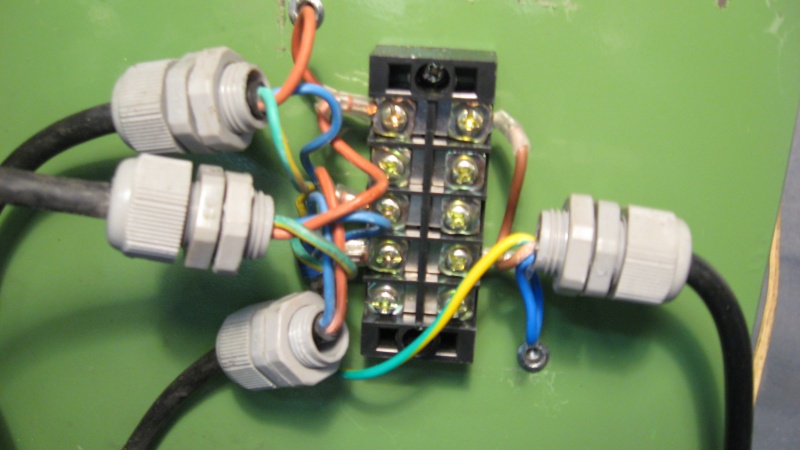

vraiment un sac de noeud et mes connaissances en "electriciti."....... sont limité en allumage d'une bougie
mais bon !!
température dans le garage ce matin - 9
voila ce que j'ai pu faire
![Branchement Marche arrêt Combiné Master 750 Img_0011](https://i.servimg.com/u/f71/17/56/07/57/img_0011.jpg)
![Branchement Marche arrêt Combiné Master 750 Img_0012](https://i.servimg.com/u/f71/17/56/07/57/img_0012.jpg)
d’après ce qu'il me semble
le moteur tour et la fraiseuse sont en alimenté en parallèle
alimentation a droite de haut en bas : 1 et 4
tour /fraiseuse: 1 et 4 gauche
contact coupe circuit du capot : 3 et 4
je re -essaye cet AP
Bonjour Jacques,
Merci beaucoup pour le mal que tu t'es donné en démontant ta machine. Tu n'as pas besoin de faire une nouvelle tentative cet après-midi, les photos sont très explicative, c'est exactement ce que je cherchais. Je vais t'expliquer: j'ai démonté la partie fraiseuse, et donc débranché l'alimentation du moteur.Je l'ai rebranché, et je n'ai pas essayé la marche arrière, plus tard j'ai constaté que le fusible sautait, d’où le doute. Grâce à tes photos je sais comment rebrancher la fraiseuse.
Je te remercie pour ton aide précieuse, et je te souhaite un bon dimanche.
J’espère que tu n'as pas pris froid dans ton garage par ma faute!
Cordialement.
Koujo

Re: Branchement Marche arrêt Combiné Master 750
il n'y a que le bout des oreilles qui ont un peu" frillée" par le froid
tant mieux si cela a put t'aider ,mais je trouve le montage électrique sommaire !! ,a la fin de la garantie je change le boitier électrique
