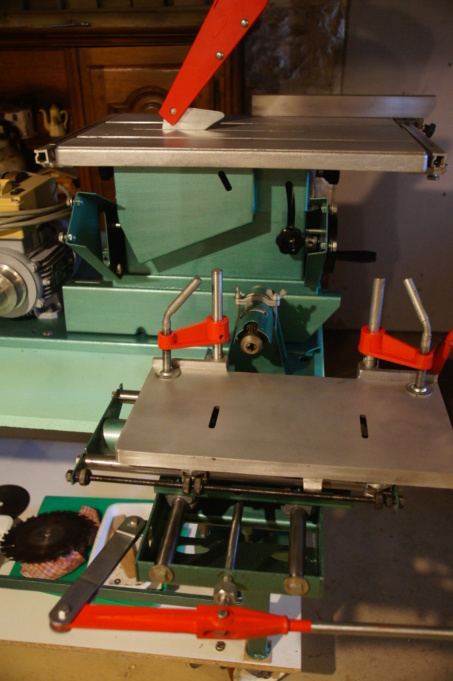

Le remontage ne m'a pas posé de pb particulier.
Ensuite même traitement pour la toupie mais cette fois ci pas de pb de roulements donc démontage,nettoyage, peinture, ponçage du plateau et remontage sans soucis ça change pouvus que ça dure...
Puis la mortaiseuse sans pb aussi voici quelques photos en vracs
Puis nous rentrons dans le dur...le dégau/rabot la c'est du sérieux grosse galère au démontage voici encore des tofs en vrac
Le gros pb de démontage provient qu'il est très dificile de trouver l'acces au vis car le plateau dégau est totalement bloqué en position presque haute une vraie tannerie! j'ai pesté tous les noms d'oiseaux connue...
Finalement j'ai réussi mais quelle galère c'est les vis sans fin qui sont bloquées dans les paliers filtés... voir la derniere photo obligé de les dévisser avec la pince multiprise....
je vais devoir me pencher sur ce serieux pb j'ai parcouru le forum c'est du jamais vu je pense...
je vais nettoyer les paliers maintenant que tout est demontés mais les vis et paliers ont l'air visuellement correctes pourtant impossible de les viser à la main...

Pour infos sur la kity 636 les coussinets autolubrifiant mesurent:
20 mm de longueur 20 mm de diametre, 16 mm diametre interne, colerette diametre 24 mm (entaille dedans de 7 mm) à faire...
Voila 2 jours que j'essais de remonter la table de rabotage. evidement il ne faut pas tendre la chaine pour pouvoir tourner la manivelle de réglage de hauteur de table et pas trop serrer les écrous qui tiennent les tiges filetée mais ça suffit pas à chaque fois la table se met légerement de travers pendant les montés descentes et puis blocage de la manivelle...
je n'ai pas compté combien de fois j'ai demonté et remonté cette ensemble que je trouve merdique de conception et ça commence à m'agacer serieusement...
commencez vous le montage avec la table en bas ou alors à mis hauteur? pour ma part en bas mais je finis par douter de ma façons de faire....

Avec ma kity 636 en position rabot la pièce de bois est très dure à engager même avec un fin réglage de passe et pourtant les rouleaux tournent très bien.
Je passe mon temps à régler les écrous de precontrainte des ressorts sous les paliers autolubrifiants, mais y'a pas vraiment de difference, sur l'avance de la piece de bois...
Alors que je vois sur les vidéos que la piéce de bois est entrainé en automatique
Avez vous une idée sur mon problème??

Hello, tu as mis quelques chose pour lubrifier la table ? paraffine, silbergleit ? Y'a des linguet anti retour sur cette machine ?
- Messages : 14932
Re: Restauration combi kity
Salut Meles merci pour ta réponse.
Non j'ai pas utilisé de lubrifiant pour la table je ne pensais pas que ça soit si important je vais en acheter.
Non y'a pas de linguet
les écrous qui resserent les ressorts de réglage des rouleaux doivent avoir qu'elle serrage? Doivent t'il être serré de la même façon pour le rouleau d'entrée et celui de sortie?
Les ressorts doivent t'ils être compressé entre des rondelles? Car y'a un ressort qui rentre dans la butée se qui semble empecher la monté et descente facilement d'un coté du rouleau d'entrée coté pignon....
La table de rabotage doit elle être parfaitement droite en entrée et sortie?

Mets déjà de quoi faire glisser sur la table, ça devrait transformer la machine. Faute de paraffine, tu peux mettre de la bougie.
On verra les écrous après (perso, j'ai jamais touché a ceux de ma K5).
- Messages : 14932
Ok merci bien! Pour les écrous j'ai pas eu le choix tout était oxydé et les tiges filtées de la table grippé...

meles a écrit:Mets déjà de quoi faire glisser sur la table, ça devrait transformer la machine. Faute de paraffine, tu peux mettre de la bougie.
Pour la glisse, il y a aussi le TEFLON, la célamine, ...
L'avantage de ce dernier, est la possibilité de le coller ou le fixer avec des vis à tête fraisée.
Merci pour ton tuto, c'est super, André
