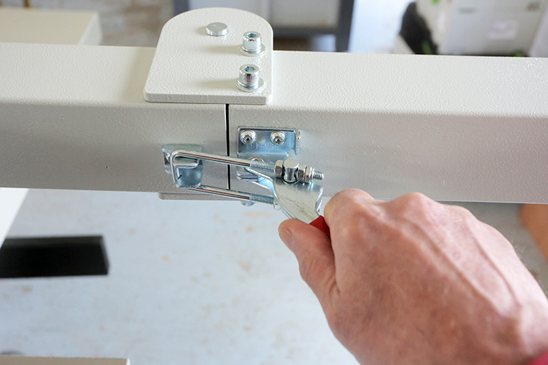

Message  diomedea Ven 12 Juin 2020 - 12:55
Voila, j'ai pu monter la cape suspendue sur potence!
Scie à format Holzprofi FPM3200VR - Page 4 12_jui12
Malgré une notice quasi illisible, le montage est très facile! Ça se fait en un dizaine de minutes.
Scie à format Holzprofi FPM3200VR - Page 4 12_jui10
Scie à format Holzprofi FPM3200VR - Page 4 12_jui11
Le réglage en hauteur se fait simplement en la levant/descendant sans rien desserrer grâce à un système à parallélogramme déformable freiné par un vérin à gaz.
Scie à format Holzprofi FPM3200VR - Page 4 12_jui14
Scie à format Holzprofi FPM3200VR - Page 4 12_jui13
L'aspiration passe par le bras supérieur qui se termine par une bouche de Ø100mm.
Scie à format Holzprofi FPM3200VR - Page 4 12_jui15
Il ne faut pas s'y tromper! Il s'agit de M20, le tube fait 75X75mm. La vis de M12 sert à régler le niveau.
Scie à format Holzprofi FPM3200VR - Page 4 12_jui16
Il y a le choix entre deux capes, une pour la lame quand elle est verticale, et une autre pour la couvrir quand elle est inclinée.
Le remplacement se fait en desserrant une vis de blocage.
Scie à format Holzprofi FPM3200VR - Page 4 12_jui17
Puis en faisant glisser la cape qui possède une queue d'aronde.
Scie à format Holzprofi FPM3200VR - Page 4 12_jui18
Les deux capes.
Scie à format Holzprofi FPM3200VR - Page 4 12_jui20
La cape plate pour utilisation de la lame en vertical.
Scie à format Holzprofi FPM3200VR - Page 4 12_jui21
Dans le colis il y a également deux couteaux diviseurs: Un pour des lames de Ø300 à 350mm, et un autre pour des lames de Ø350 à 400mm.
(Sur la photo il est réglé un poil trop haut)
Scie à format Holzprofi FPM3200VR - Page 4 12_jui19
Voila!

Message  diomedea Ven 12 Juin 2020 - 14:33
Je sais pas trop encore, il faut déjà voir si ça passe dans la cape...
En tout cas ça va être beaucoup plus simple que sur la minimax, ou il avait fallu tout refaire! Cette fois il me suffira simplement des rajouter les BP.

Message  diomedea Ven 12 Juin 2020 - 17:31
FMJ a écrit:Classe l'articulation freinée. Ca vaut plutôt cher mais visuellement ça a l'air qualitatif.
Ça l'est!  Very Happy
Scie à format Holzprofi FPM3200VR - Page 4 12_jui23
Scie à format Holzprofi FPM3200VR - Page 4 12_jui24
Scie à format Holzprofi FPM3200VR - Page 4 12_jui22
bulubuluplopplop a écrit:C'est marqué Austria dessus, la scie est fabriquée en Autriche ?
Non, seule la marque est autrichienne.
Cette scie est fabriquée à Taïwan par OAV: https://www.oavequipment.com/en/product-258787/Panel-Saw-P305-P305-CE.html
Sur cette page on apprend que le chariot pèse 95kg, j’étais pas tombé loin avec ma centaine de kg! Very Happy

Scie à format Holzprofi FPM3200VR - Page 4 06_jui37
Dorénavant je peux enlever en remettre ma règle, à droite ou à gauche du cadre, sans à avoir à retoucher quoi que ce soit.
Scie à format Holzprofi FPM3200VR - Page 4 06_jui39

Jp tu n as pas de petit guide
C est de celui la dont je parlais
Si je rajoute mon chariot j ai le long guide. Et j ai le même prince de réglage le long guide
Michel

Message  FMJ Dim 14 Juin 2020 - 10:23
Même principe sur la Hammer B3. C'est effectivement bien pratique. Sauf pour les pivots que fixation qu'il faut sortir de leur rainure et les mettre dans la rainure opposé. Ca c'est très pénible. Par contre pas de souci pour les butées qui sont réversibles.
