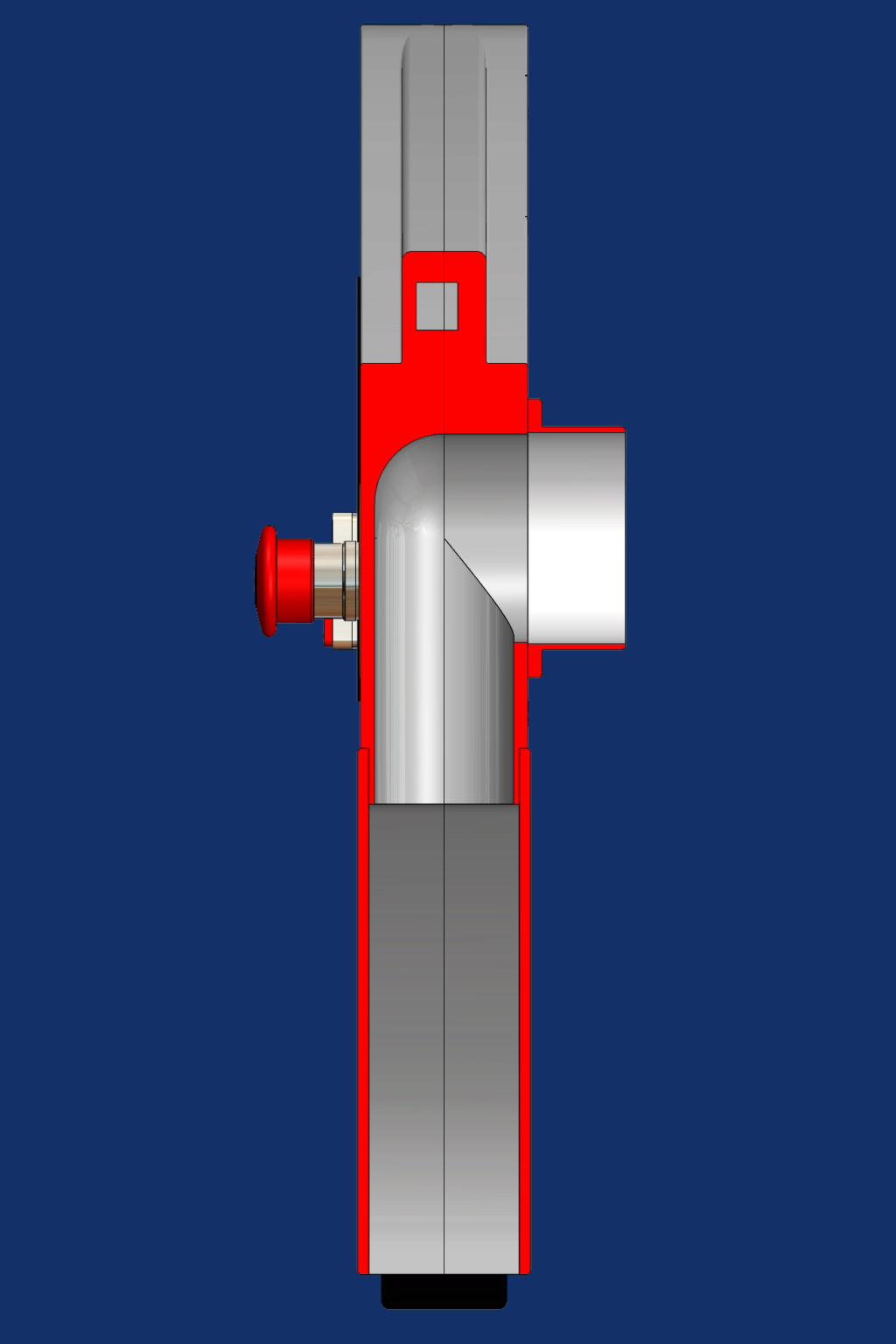

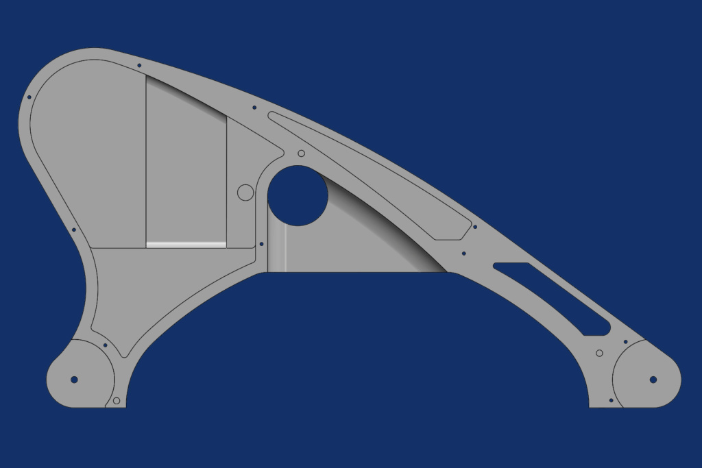

Roland a écrit:J'ai deux questions qui me "chiffonnent" :
- l'entrée d'aspi me semble être à 90° par rapport à la captation. Si c'est le cas, il me semble qu'un angle de 45° serait plus approprié.
- la seconde est sur les commandes déportées sur la cape. Dans le cas d'une plaque de cp entière que tu poses sur le chariot, l'accès aux commandes déportées me semble impossible. Qu'en est-il ? Un boitier aimanté avec un cordon spiralé ne serait-il pas plus pratique ? On pourrait l'envisager en pose au plafond, sur la machine, sur le bras de la cape ... bref, n'importe où de préférence  Very Happy .
Il n'y a pas de solution miracle, sinon je pense quelle aurait été utilisée depuis longtemps! Very Happy On à trouvé toutes sortes de formes de capes censées améliorée l'aspiration, pour finalement en arrivé à celles que l'on trouve chez quasiment toutes les marques...
Il faut comprendre que ce que montre ton premier dessin INRS est certes séduisant, mais ne reflète en rien la réalité! En effet la lame produit énormément de turbulences, et c'est sur l'intégralité de sa périphérie que circulent les sciures non aspirées...
La mienne est directement inspirée à celle que fourni OAV (Le fabricant de la Holzprofi FPM3200VR), j'ai d'ailleurs fait venir avec la machine le capot transparent qui permet de couvrir la lame quand elles est inclinée.
Une cape pour ma SAF - Page 2 Sans_341
Une cape pour ma SAF - Page 2 Sans_340
L'idée de la commande déportée est de pouvoir y accéder sans à avoir à ramper sous la plaque! Là il suffit de la contourner, sachant qu'à ce moment là la plaque est positionnée toute à droite, la cape étant alors complètement dégagée et accessible.
Elle va être fabriquée en résine époxy et tissus de lin.
Bonne journée,

Message  diomedea Mer 3 Juin 2020 - 9:21
Je ne nie pas que les travaux de l'INRS soient des références! je parlais juste des images postées en première page, qui sont pour le moins simplistes!
