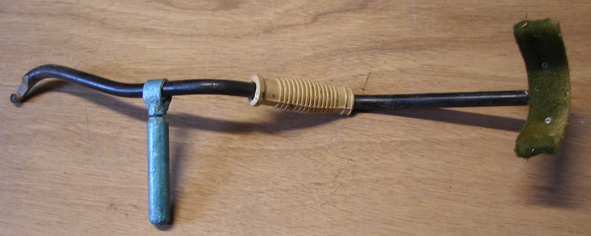

Bonjour Marco
pour le creusage avec cette pastille, une fois le trou fait tu rentres l'outil en bais à la hauteur de l'axe
tu cherches la coupe en orientant la pastille
et tire vers toi en appuyant sur le cote gauche de ta pièce (donc vers l'extérieur) attention la pastille
doit tallonner pour que tu puisses prendre une petite épaisseur (autrement tu plantes l'outillage)
pour amélioré la souplesse de la tenue de l'outil j'ai fabriqué un support en forme de canne anglaise et là je maîtrise bien la coupe en souplesse
![Un p'tit tour - Page 4 Outil_12](https://i.servimg.com/u/f69/14/75/51/91/outil_12.jpg)
![Un p'tit tour - Page 4 Outil_13](https://i.servimg.com/u/f69/14/75/51/91/outil_13.jpg)
et je pense qu'il faudra affûter cette pastille voici le lien sur mon site pour le systéme d'affûtage
http://tournebois.free.fr/affutagepastille.html
pour d'autres explication je vous demande de m'envoyer un mail avec votre télephone et j'y répondrait volontiers.
car je ne suis pas un grand écrivaint et je ne fais pas de vidéo.
en espérant vous avoir aidé

Ah ben vi mais non Roger ... si tu passes en mail, toutes les personnes qui suivent religieusement ces échanges seront mises hors du coup. C'est tout le but d'un forum / à une aide personnelle, ici tout le monde peut profiter de tes explications et apprendre.roger vuillermoz a écrit:pour d'autres explication je vous demande de m'envoyer un mail avec votre télephone et j'y répondrait volontiers.
D'autre part, je comprends bien qu'il faut éviter de planter l'outil une fois que tu l'as équipé de l'appui façon canne anglaise. Si tu plantes une gouge normale, elle va tourner dans ta main. Si tu plantes ça, c'est tout ton avant bras qui va tourner autour de ton coude et mes connaissances anatomiques me permettent d'affirmer que ça va pas être agréable !
Pascal

AveNeo_Dogo a écrit:D'autre part, je comprends bien qu'il faut éviter de planter l'outil une fois que tu l'as équipé de l'appui façon canne anglaise. Si tu plantes une gouge normale, elle va tourner dans ta main. Si tu plante ça, c'est tout ton avant bras qui va tourner autour de ton coude et mes connaissances anatomiques me permettent d'affirmer que ça va pas être agréable !
Pascal
C'est pour ça que je ferai jamais un outil aussi solidaire du bras que celui ci, pas utile d'ergoter sur le réemploi (après détrempe) d'une lime et de proposer un tel engin.
Quoique l'on tient là, peut être, l'origine de l'expression bras cassé

Je pense que Roger sait de quoi il parle, mais c'est vrai que personnellement j'éviterais que mon bras soit solidaire de l'outil

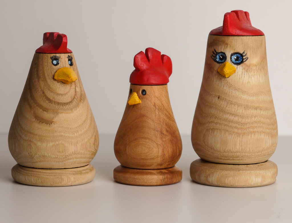

Les pastilles rondes sont arrivées ce matin
On va déjà essayer d'en monter sur manches classiques je pense, un droit et un coudé déjà ça devrait être pas mal
Autrement Marco m'a prêté son mandrin (en attendant une bague d’adaptation pour mon mien), du coup je me suis amusé gentiment
Enfin, amusé... nan, c'est pas vrai... j'ai franchement galéré pour tout dire, de bons éclats sur la périphérie, des vaguelettes sur le fond de plat... techniquement il m'en reste beaucoup à apprendre !
Des p'tites images tout frais huilé
Noyer et amarante - huile de Tek

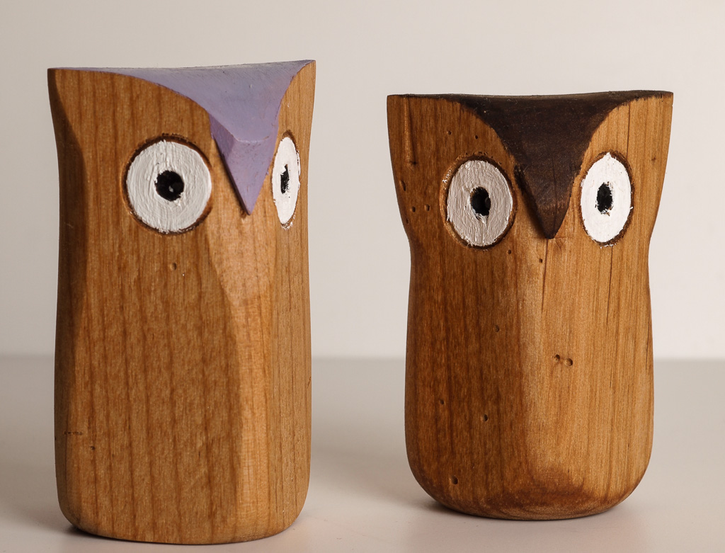

Re: Un p'tit tour
Quelques nouvelles
Tout plein de toupies
Des cuillères à gros sel
Des p'tits pots à crayons
Un premier bol en bois de travers
Des manches d'outils en veux-tu en voilà...
Rien de franchement extraordinaire à vous montrer
Toujours est-il que ça m'amuse beaucoup plus que ce que je ne croyais au départ, je me suis franchement pris au jeu

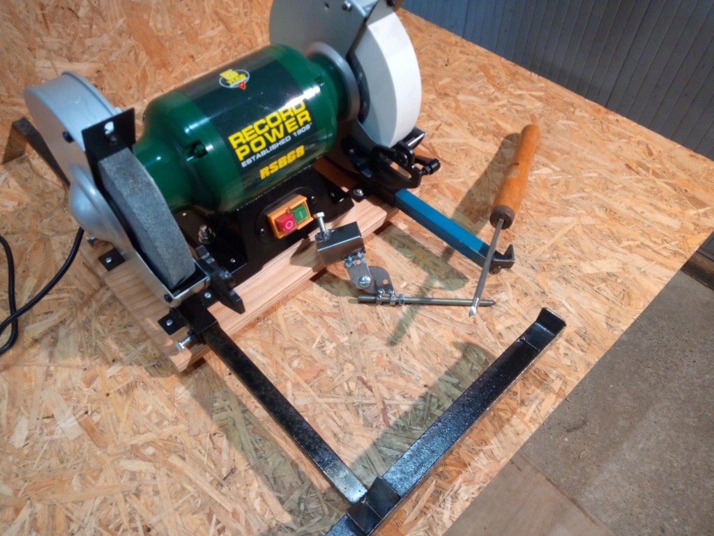

Par contre, face à l'inexorable dés-affutage des gouges, j'ai commencé à chercher un peu comment on pouvait affuter dans de bonnes conditions. Et là, c'est tout un monde ! des heures de lectures et de vidéos
Face aux tarifs quelque peu prohibitifs des supports d'affutage du commerce, j'en ai commis un fait maison
Un touret neuf, quand même... et 0 euros investis (juste du temps, beaucoup de temps)
J'ai copié le système Wolverine, la plateforme pour plane et le vari-grind
![Un p'tit tour - Page 4 Img_2271](https://i.servimg.com/u/f82/13/34/74/91/img_2271.jpg)
Premier essai ce matin, une gouge à profiler (bas de gamme) modifiée en gouge à détail dite "Hosaluk"
![Un p'tit tour - Page 4 Img_2273](https://i.servimg.com/u/f82/13/34/74/91/img_2273.jpg)
![Un p'tit tour - Page 4 Img_2272](https://i.servimg.com/u/f82/13/34/74/91/img_2272.jpg)
Pas mal !
Je peux ouvrir un fil si certains souhaitent des infos ou les cotes![Idea](https://2img.net/i/fa/i/smiles/icon_idea.png)

Donc si tu regardes sur mon site "rubrique atelier" tu trouveras aussi des astuces d'affûtage puisque moi aussi j'ai fabriqué
Dès gabarits d'affûtage un touret ordinaire et je n'utilise plus que cela

Roger, ton site a été parmi ceux qui m'ont guidé pour "concevoir" ma propre version
Merci, au passage, pour tes partages sur le tournage
Il me faut aussi remercier Judedouch sur Copain des Copeaux : il a modélisé en 3D le système Wolverine (!). Ça m'a beaucoup aidé : mes cotes et angles coïncident avec le Wolverine original, ce qui me permet de bénéficier des divers réglages propres à ce système que l'on peut trouver sur internet, pour tel ou tel type de gouge, tel ou tel type d'affutage![Idea](https://2img.net/i/fa/i/smiles/icon_idea.png)

Je faisais une fois un stage avec un tourneur renommé et très compétant, dans un atelier qui n'était pas le sien. A un moment, sa gouge ne coupe plus, il se tourne vers le maître des lieux pour lui demander où est le poste d'affûtage. On le lui montre, et il demande où est le système d'affûtage. Le proprio lui dit qu'il n'en a pas parce qu'il affûte à main levée. Le visage du maître de stage se fige, et il tend sa gouge à son hôte d'un air gêné
: "Tu me l'affûtes ?" Il était perdu sans système ou gabarit d'affûtage, malgré sa grande habileté par ailleurs.
Ceci m'a conforté dans le fait d'apprendre à affûter à main levée. Certes, j'use mes gouges plus vite que d'autres (elles tiennent 12 ans au lieu de 20), mes angles ne sont pas strictement les mêmes d'une fois à la suivante, la régularité du biseau n'est pas parfaite (elle commence quand même à être pas mal, parce que ça vient quand même vite), mais franchement je ne sens pas la différence quand je tourne, et quelle liberté ! Je ne veux bien sûr convaincre personne, ce ne sont que deux manières d'envisager la chose. En ce qui me concerne, je vote pour l'affûtage dans l’indépendance et une sobriété heureuse !![Very Happy](https://2img.net/i/fa/i/smiles/icon_biggrin.png)
Re: Un p'tit tour
La petite histoire me plait bien
Et ton point de vue se défend tout à fait
De mon point de vue de débutant, cela me permet(tra) au moins de partir sur de bonnes bases, d'éviter de me poser trop de questions sur mes affutages, ou d'incriminer l'outil plutôt ma technique (ou plutôt mon manque de...)
Jusqu'ici, avec plus ou moins de réussite, j'affutais sur une ponceuse à bande, retournée sur table, à plat en "stationnaire". Et en guise de "support" une barre métallique coincée dans l'étau, en suspension au dessus de la bande abrasive, plus ou moins parallèle...
Franchement pas top question ergonomie (!)
Autrement dit, je crois que je vais me laisser aller à la facilité sur ce coup là

Bilan après quelques affutages (et rajouts de bitoniaus de serrage) : je suis très content de mon petit système fait maison !
Quelques petites babioles pour offrir aux p'tites nièces :
Entièrement inspirées d'images trouvées sur pinterest (c'est dingue ce site ! à peine je l'ouvre je me retrouve avec 8 ou 10 marques-pages supplémentaires dans ma boite à idées à copier/s'inspirer)
Deux p'tits hibous
Évidemment en gros plan on voit tous les défauts
Des prototypes disons, car quelques formes seraient à améliorer, notamment au niveau des oreilles (en cours d'essai d'ailleurs)
Un tout petit peu de sculpture au couteau pour le bec
![Un p'tit tour - Page 4 Pc037410](https://i.servimg.com/u/f82/13/34/74/91/pc037410.jpg)
![Un p'tit tour - Page 4 Pc037413](https://i.servimg.com/u/f82/13/34/74/91/pc037413.jpg)
Des poulettes
Là, c'est le bec qui m'a posé des soucis : à la base c'est un cône avec un bitoniau pour collage, mais la forme du corps nécessite d'adapter au couteau ou à la Dremel... c'est tellement petit que ça casse super facilement... pas simple...
![Un p'tit tour - Page 4 Pc037411](https://i.servimg.com/u/f82/13/34/74/91/pc037411.jpg)
![Un p'tit tour - Page 4 Pc037412](https://i.servimg.com/u/f82/13/34/74/91/pc037412.jpg)
Deux p'tits hibous
Des poulettes
