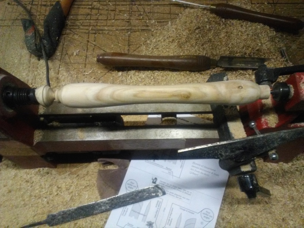

Re: Un p'tit tour
@Junkdealer
De la fonte, peut être pas nan... par contre j'ai envie d'essayer depuis longtemps de couler de l'alu dans du bois (par pour tourner hein...)
@Marco,
oups, j'ai lu un peu en travers peut être... en tout cas les "dames" sont magnifiques
Aujourd'hui, après bien d'autres petites choses, j'ai commencé à essayer de tourner un manche en châtaigner, pour une plane faite maison à partir d'une vieille lime toute rouillée usinée
Eh ben... pas facile du tout de faire de loooongues courbes (!!!)
Vu de loin, ça va, mais c'est pas terrible en vrai... je pensais pouvoir tricher au ponçage, virer les vaguelettes, mais je n'y arrive même pas
![Un p'tit tour - Page 3 Img_2256](https://i.servimg.com/u/f82/13/34/74/91/img_2256.jpg)
![Un p'tit tour - Page 3 Img_2255](https://i.servimg.com/u/f82/13/34/74/91/img_2255.jpg)
@Marco,

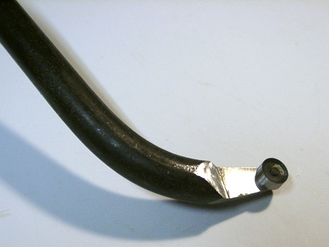

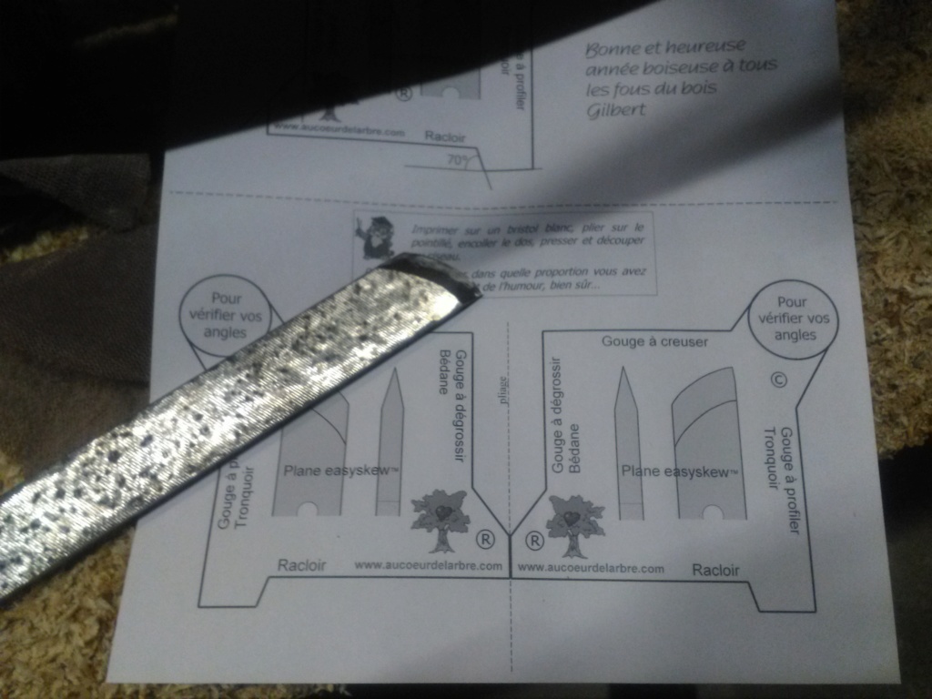

Re: Un p'tit tour
Bricoles du dimanche...
Le poste à souder était sorti pour autre chose, j'en ai profité
J'ai trouvé une barre de machine à coudre (il me semble) pile poil au bon diamètre du réceptacle à éventail de mon tour, impeccable
![Un p'tit tour - Page 3 Img_2259](https://i.servimg.com/u/f82/13/34/74/91/img_2259.jpg)
Les deux éventails sur le tour sont des tiges en acier, pleines et déjà coudées (chutes que j'avais déjà tel quel
L'éventail bizarre posé sur l'OSB va perdre sa partie de droite quand je pourrai faire de la meuleuse (c'est dimanche). Par contre, c'est un tube creux que j'ai cintré à la va vite, je ne sais pas s'il va bien se comporter avec les vibrations (???). Peut être un renfort à lui adjoindre ?
C'est brut, les angles vont être meulés, le dessus des éventails polis, peut être peints (?)
Et puis j'ai emmanché ma plane... une première pour moi, ça manque un peu de profondeur mais ça tient plus que bien ! pas mécontent
Le manche est en châtaigner, finition huile de Tek
![Un p'tit tour - Page 3 Img_2258](https://i.servimg.com/u/f82/13/34/74/91/img_2258.jpg)
- Messages : 2271
Points : 2395
Localisation : Calvados
Re: Un p'tit tour
Bonjour Clément
Si tu pouvais durcir un peu le dessus des portes outil ce serais mieux, tu va remarquer que les gouges vont à la longue marquer l'acier.
Une petite chauffe rouge cerise sur le dessus et trempe dans l'huile leur ferait le plus grand bien.
J'ai remarqué ça avec mon porte outil standard et ceux que j'ai acheté de meilleur facture.
Par contre, je trouve que les parties après les coudes sont un peu courtes, 3 ou 4 cm de plus ce serais mieux.
Inutile de peindre le dessus, elle ne va pas tenir avec le frottement, le reste pourquoi pas, pour la rouille.
