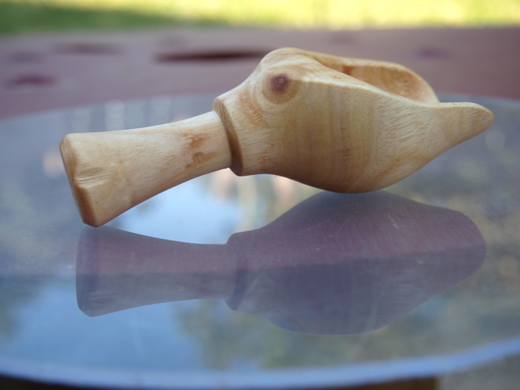

En parlant cuisine, j'ai fait une 'tite cuillère à gros sel ce midi
Les photos ne rendent pas bien les courbes globales, elle est plus harmonieuse de visu
Pas trop mécontent de mon tournage, techniquement parlant, c'est relativement propre en terme de "vaguelettes"
J'ai eu du mal faire les courbes internes, c'est petit pour y faire rentrer le racloir
Vu après avoir détaché, un éclat sur le bout du manche... trop tard... tant pis
Mimosa... et huile de Tek (à peine passée, ça devrait foncer un poil je pense)
![Un p'tit tour P6026811](https://i.servimg.com/u/f82/13/34/74/91/p6026811.jpg)
![Un p'tit tour P6026810](https://i.servimg.com/u/f82/13/34/74/91/p6026810.jpg)
![Un p'tit tour P6026812](https://i.servimg.com/u/f82/13/34/74/91/p6026812.jpg)

Elle a l'air sympa mais tu aurais du poser une pièce ou quelque chose à côté pour donner la taille.

Ah ben voilà, on a un ordre de grandeur!

P'tite forme cette aprèm, envie de bricolage mais peinard...
Allez zou, un p'tit tour au tour
Un vieux bout de manche qui traine pour m'essayer au tournage désaxé/décentré
Tant qu'à y être, je m'essaye quand même à faire quelque chose
C'est un peu déroutant, mais une fois les premières formes esquissées, on arrive plutôt bien à visualiser là où la gouge va prendre
(un fond sombre en arrière plan aide énormément)
J'avais pris 3 points de chaque côté pour la pointe et la contrepointe : un central et deux à 7mm, les trois points alignés et en face de part et d'autre
En tâtonnant sur le placement des pointes et contre pointes sur différentes possibilités, on arrive à atteindre l'endroit désiré assez facilement, finalement
Tout va bien donc, ça m'éclate
Et pris dans mon allégresse, j'oublie juste à un moment que c'est mieux de vérifier à vide que le porte outil ne tape dans rien, avant de remettre le tour en marche (!!!)
Et là, c'est le drame
Bon... y'a plus qu'à recommencer

Dommage que ça ait cassé, ça avait l'air bien sympa sur les formes!
