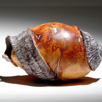

Remplir les fentes à l'étain, c'est un grand classique. Christophe Nancey y est passé maître :
![Un p'tit tour - Page 5 Image](https://image.jimcdn.com/app/cms/image/transf/dimension=330x330:mode=crop:format=jpg/path/sac0dc31d42a7bcd4/image/i818edbcffdd9532f/version/1551266558/image.jpg)
Il faut de la soudure pour la couverture, avec dans les 35 % d'étain, pas plus sinon il coule trop. Et prévoir de quoi accrocher l'étain avant de le couler car il s'en va vite si la fente n'est pas en queue d’aronde, ou avec des clous ou des fils de métal.

Merci encore pour ces suppléments d'infos et précisions
Je ne compte pas me lancer dans une recherche aussi aboutie que Christophe Nancey (un travail assez impressionnant) mais je me note le type d'étain dont tu parles Pierre. Merci !
