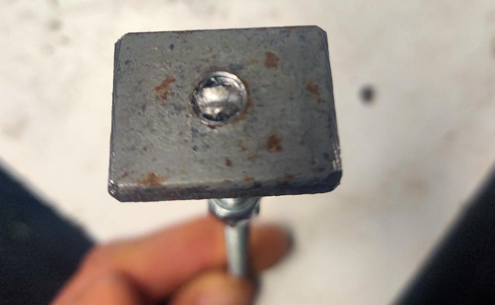

Je dois solidariser une vis (M6) et un lardon taraudé et j'aimerais éviter la soudure (bizarrement, depuis que l'atelier est tapissé de caoutchouc, j'ai tendance à moins souder ...). J'imagine qu'il doit exister des astuces autre que la colle. Comme un poinçonnage ?
Sachant que le lardon est trop fin pour une vis pointeau et que la vis ne doit pas dépasser du lardon.

Outre le point de colle / frein filet, si ton trou est débouchant, tu peux aussi mater le bout de la vis une fois en place :
J'utilise un pointeau et tape sur la vis de manière à "pousser" le métal vers le filetage du lardon, un peu à la manière d'un coin (montage mortaise à renard en menuiserie par exemple), sauf que tu profite de la plasticité du métal au lieu d'ajouter un coin.

J'ai testé la méthode à l'étau.
1er essai sur 1-2mm : ça bloque mais ça donne pas un blocage de folie
2eme essai sur la totalité de l'épaisseur du lardon, soit 4mm : ça bloque nettement mieux et ça me suffit.
Par contre, pour un blocage complet, je crains qu'il ne faille passer par la soudure.
Par contre, mes vis sont faites d'un vulgaire acier de GSB. Quand je vois l'effort à produire pour les mordre avec mon étau pourtant assez puissant, j'imagine la galère avec un acier plus qualitatif !
Pour le poinçonnage par le haut, j'y avais pensé vu que le trou est débouchant mais je ne voyais pas trop comment faire Et pour tout dire, je ne vois guère mieux la méthodologie même avec ton explication. Il me semble en tout cas très difficile d'arriver au même niveau d'empreinte qu'avec l'étau. En tout cas pour ce type de petit diamètre (M6). Pour du M10 ou au-delà, c'est peut-être une autre musique !

J'ai pas de photo de ce que j'ai fait, mais le principe que tu as fait marche bien sur du M6 : j'utilise un pointeau pour faire marquer mes trous dans le métal, en tapant depuis le centre de la tige vers l'extérieur.
En tapant bien un peu partout, ça fixe bien, en tout cas de manière suffisante pour un serrage efficace ensuite avec un écrou de l'autre coté sans faire tourner la tige fileté.

une petite combine que j utilise consiste a faire 3 petites entailles a la lime a 45° sur le pourtour du trou du lardon coté "fixation"
ensuite j y met ma tige filetée et a l aide d un pointeau je chasse le metal de la tige vers les entailles... terminé ça bloque.
