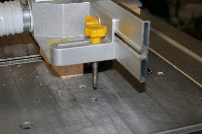

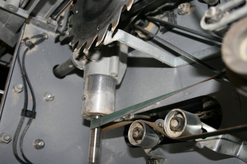

Bonjour a tous
Voici donc quelques photos et explications du fonctionnement de ce mini,mini combiné
acheté en 2009 pour mes débuts.
Dimensions Lxlxh 840x830x490 mn, puissance 1000w, 44 kg.
Le tableau de cde qui permet de choisir les différente fonctions,sciage,toupie
R/D ainsi que mortaisage.
Derrière le capot,l'usine... les courroies partent dans tous les sens.
La courroie verte pour la toupie.Celle du milieu en biais pour la R/D.La courroie verticale
a droite en entraine une deuxième placée a l'horizontale qui entraine la scie
Le principe est le même qu'une boite de vitesse. Lorsqu'une fonction est choisie
un synchro est poussé mécaniquement par le tableau et enclenche le galet sur
l'arbre du moteur. La sélection se fait moteur arrêté.
Mode sciage :lame 200x30x2,6 z20, hauteur de coupe 65mn a 4500 tr ne s'incline pas
a 45 (hélas). Longueur du chariot 75 cm course 51cm.La montée de la lame s'éffectue
avec le levier en bas a droite.
Toupie:diamètre de l'arbre 25mn,diamètre du puis 77mn profondeur 55mn,course 42mn. Accepte des fraises 6,8,avec des bagues,et 12 direct dans arbre.Vitesse 9000 trs
La grande vis en premier plan actionne le contacteur de démarrage placé sous la table
par l'intermédiaire du trou.
La molette de réglage de l'arbre de toupie en haut a droite
Voila pour la première partie. La suite pour la R/D et mortaisage .

Elle est sympa cette petite machine ; impressionnant le système de courroies galets et renvois ..
