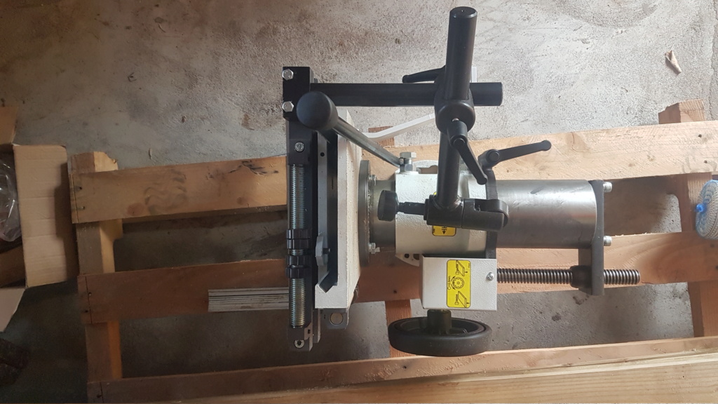

Bonjour tous et toutes.
Depuis déjà pas mal de temps je n’arrive pas à me décider.
J’ai lu tous vos post sur les machines Holzprofi, beaucoup de machines séparées et de 420...
J’ai contacté Christophe jully ( qu’elle réactivité.... dernier courriel rédigé dimanche après- midi réponse dans les 10 minutes...!!!).
Je n’ai pas trouvé d’avis sur les combinés ( ou j’ai mal lu!). M. Jully me propose le ES320.
Je n’ai pas l’utilité du grand chariot.
Ouverture des tables ,qu’en pensez vous ?
Le chariot à tenonner est- il indispensable ?
Le guide de tronçonnage est-il facile à régler ?
Êtes vous satisfait du réglage de la hauteur de la lame de scie par volant ?
Je n’ai pas le financement pour acheter l’arbre de la dégau à plaquettes. Cette option peut-elle être changée par la suite ou bien le choix est irréversible?
Je suis dans le Sud ( Anduze) y-a-t-il un MB qui possède cette belle machine ? Puis-je la voir ?
Ceci étant , en précisant simplementque j’étais MB , j’ai eu la réduction immédiate. Merci aux négociateurs du forum.
A priori il y a peu de machines d’occase en Holzprofi.!
Merci de vos avis.

Je viens d'aller voir sur le site, bien belle machine.
Lame de 315 si j'ai bien vu, de bonne capacités aussi en R/D.
Pas de photo de levage des tables, mais il est dit perpendiculaire, vers la toupie/scie donc très bien.
Mieux que les anciennes en papillons, mais je pense que ça ne se fait plus.
Le réglage de la hauteur de la lame par volant, c'est bien.
J'avais un combi Lurem avant, avec montée "à la louche" c'est parfois gênant quand on a besoin de précision.

Je pense que tu veux dire le combiné COMB320ES ! La différence entre la COMB320E c'est une version sans inciseur il me semble.
Voici ce qui est dit concernant le combiné :
Les vidéos sont celles de la dégauchisseuse raboteuse DG320TS et de la toupie scie TSP2000E. La combinée COMB320E est la réunion de ces deux machines.
Donc tu as suffisamment d'avis sur ces machines séparées il me semble.

Si la base de la R/D est bien une DG320, l'arbre se change facilement (bon il faut quand même des clefs alène, une pince à circlip et un arrache roulement, mais c'est facile à faire), Jean-Paul alias Diomedea avait fait un fil dessus de mémoire.
Maintenant, à moins d'avoir beaucoup de place, je ne prendrais pas une combinée (gain apparent, mais je passais mon temps à déplacer ma combinée pour passer d'une opération à l'autre, j'ai fini par racheter une R/D).
Il y a intérêt a être vraiment très très organisé dans l'enchainement des opérations avec une combinée...
Je ne me suis jamais servi de la toupie avant d'avoir acheté la R/D, trop galère à mettre en œuvre.
Bon, mais c'est le budget qui commande, alors...faut faire ses comptes.

La « E » a un inciseur ( dont je n’ai pas l’utilité), un arbre à plaquettes ( très cher) et un guide toupie avec des lames.
J’utilise déjà une combinée et je connais les contraintes.
Je ne sais pas si la « ES » se coupe en deux facilement. Je pense que oui!
Ce qui m’intéresserait c’est de savoir si l’ouverture des tables ( passage dégau à la raboteuse) est facile,
pratique ? Ma vieille combi a une ouverture papillon et c’est un peu galère! Je crois que ça ne se fait plus.
La mortaiseuse est elle pratique ? Précise ?
Bref des avis d’utilisateur ...

Si la degau rabot est une 320, alors ouverture parallèle vers le centre de la combiné. Mais le plus simple est de demander à M. Jully

Les deux versions ont la meme facilité de séparation.
L'arbre a plaquette est une option sur les deux machines. Il n'est pas en standard sur le "E".

Voilà la suite. Vive la fête du travail.
Alors pour répondre à tes questions, je n'ai jamais travaillé le mélaminé. Mais comme je suis en train de retaper la maison, et bien j'ai commander 3 planches pour faire un meuble de la cuisine. Il y a un début à tout! Et ce sera l'occasion de tester l'inciseur. Pour ce qui est du chariot à tenonner, pareil, je n'en avait pas sur la Lurem mais quitte à investir, j'ai pris l'option car je fais pas mal de tenons-mortaises. Il y a d’ailleurs une vidéo sur blb bois tv https://www.youtube.com/watch?v=RN23EdiHK0w qui montre bien sont utilité.
Pour la mortaise, c'est du lourd (environs 50 kg) mais je ne l'ai pas montée car j’attends de descendre la machine de sa palette (quand la deuxième caisse arrivera d'ici un bon mois).
Voici duex photo de la R/D avec le quide et la protection montés et un photo de la mortaiseuse. Le presseur est monté à l'envers et la poignée de guidage est calée en biais pour le transport (le laisse tout comme ça en attendant).
Voilà, j'espère que ça peur-être utile pour ton choix et à d'autre aussi. Je ferai peut-être un sujet à part si ça en intéresse quelques uns lors du montage.
A oui, si tu veux séparer les deux machines, saches qu'elle seront toujours reliées par un câble de commande car seule la scie-toupie peux recevoir l'alim et dispose des commandes. Donc ce que fait l'atelier Vosgien dans la vidéo, c'est juste remplacer le cordon de liaison initial (12 fils) par un plus long.

Effectivement Meles, il y a deux caisses et j'attends la deuxième, avec la scie-toupie et le reste des accessoires (chariot à tenonner, guide parallèle, cadre, guide toupie+divers...). Un sacré paquet j'ai l'impression. Déjà que celle là fait + de 500kg et 3 m3.
Pour la mortaiseuse, c'est vrai qu'elle va prendre de la place...pas bête l'idée du chariot Michel, merci. Il va falloir qu'il soit costaud le chariot. Déjà que je me posait la question de comment j’allai la monter... je pense pas y arriver tout seul.
Par hasard, vous auriez des références de roulettes adaptées (bon rapport qualité/prix?
