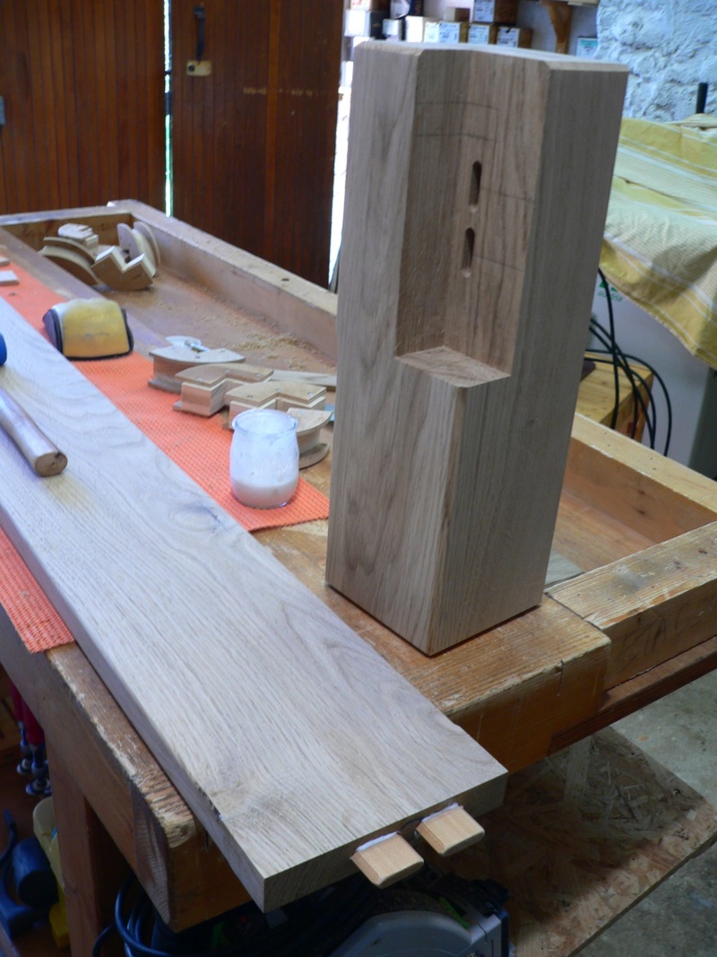

Bon, pas eu beaucoup de suspense, donc comme le blaireau l'a si efficacement observé, flipot en vue...
Je commence par défoncer complètement la zone depuis l'autre face, en un peu plus grand, histoire d'avoir des bords propres. Une fois cela fait, je reprend à la scie et au ciseau les angles. Et obtiens ça:
ensuite je décalque la forme obtenue sur un bout de chêne raboté, avec un tranchet
mise à l'épaisseur, découpe, ajustement, insertion, collage
Rabotage ponçage
Pas mal. un coup de souflette ???
Ah... poussiere de chêne + lösung + reponçage
Mieux... Même si c'est rageant, faudra que ça fasse, je n'ai pas le choix...
Et puis c'est sous le rebord de la partie horizontale, donc j'espère ça ne sera que très peu visible...
Bon, ceci fait, j'ai pu faire mes entailles pour la mise en place de mes grosses vis, sur la bonne face cette fois.
Drôle de forme , cette entaille ...
Et après, l'instant de vérité, premier assemblage à blanc.
Et ça rentre !!
C'est pas parfait, j'ai du virer certaines rondelles... Mon principal souci vient de la qualité de mes gabarits de perçage. Comme ils ont fonctionné sur les tests, je les ai conservés. Mais le trou s'est élargi. Et du coup, mon perçage n'est pas parallèle à la face. Donc la vis passe difficilement, voire se tord un peu j'imagine... Je vais essayer d'améliorer ça, si je peux élargir le trou à la queue de rat.
Mais bon, ça aurait aussi pu être pire, je suis content de ne pas avoir fait de grosses bourdes sur le positionnement des dominos. Faut savoir se satisfaire de peu. Et je ne trouve pas que les pieds, une fois assemblés, fassent trop "mastoc" (3.5kg une fois rabotés à dimension, Blaise...).
Leçons à retenir : avoir toute la quincaillerie prête avant de commencer, et ça, Pierre alias Pili, me l'avait déjà dit... Ça permet de mieux anticiper. Là par exemple, je n'ai pas pu placer mes inserts M8 où je le voulais car ils se seraient télescopés avec les dominos de la traverse de pied, assemblée à angle droit, dont les logements étaient déjà fraisés. Ça, c'est parce que j'ai changé d'idée sur ma façon de faire mon assemblage démontable, après avoir déjà effectué ces fraisages.
Mais je ne regrette nullement d'avoir suivi vos conseils, loin de là. Là, mes assemblages plaquent bien et sont rigides, sans jeu.
Second truc, c'est mieux de tout mettre sur le plan...
Si j'avais dessiné mes entailles, peut-être, qui sait, je ne me serais peut-être pas gouré de face en commençant de les tailler ! Nan mais franchement...
J'ai été victime de mon pessimisme en fait : Quand j'ai vu que je ne pouvais pas faire mes petites entailles à la défonceuse, je me suis dit que c’était pareil pour les grandes... Alors que pas du tout !!
Allez, la suite au prochain numéro comme on dit !

La suite du plumard !
Collage des pieds du pied avec leur traverses. Je n'ai pas pensé à me fabriquer des planches de dormants en bois de la bonne longueur... Regrets 1..
J'ai utilisé des sangles pour le serrage. Il m'a donc fallu fabriquer des coins arrondis pour protéger les angles et mieux répartir la tension, ça faisait un moment que je voulais le faire, ça a été l'occas. C'est pas compliqué , mais ça prend un peu de temps, entre le traçage, la découpe à la scie sauteuse du trois-plis de 26, la reprise de l'arrondi à la ponceuse à bande montée en fixe, puis la découpe du ctp de 5mm, et sa mise en place.
Pour la protection des angles pas de souci. Par contre, malgré le paraffinage de l'arrondi, pour la répartition de la tension, c'est pas ça... Ça s'entend très bien quand on fait "sonner" la sangle. J'ai donc alterné la position du cliquet de part et d'autre.
L'autre problème de ce système c'est que pour sa mise en place, soit faut s'appeler Vishnu, et disposer de paires de bras supplémentaires, (ce qui est au demeurant fort utile, car comme disait Gotlib, cela permet de faire la vaisselle, en tricotant et en lisant le journal), soit, et cela a été mon option, demander un coup de main...
Et voilà :
C'est pas parfait, j'ai un défaut d'un coté :
C'est mon sciage des traverses, effectué en deux temps, qui n'est pas nickel... Du coup ça ne plaque pas parfaitement. Je comblerais ça à la pâte à bois, pas le choix... C'est le risque de ne pas faire de montage à blanc. Regrets 2.
Ensuite, je me suis mis aux entailles des pieds de la tête (ben oui... faut suivre !!).
D'abord dégrossissage à la scie sous table
Puis à la main au ciseau à bois (je passe sur ma tentative avortée et désastreuse d'enlèvement de matière à la défonceuse sous table avec une mèche hélicoïdale de 8mm sortie de 45mm, où je me suis fait peur et ai failli massacrer ma pièce. Plusieurs fois. Avant de me dire : arrête, reviens demain, il est trop tard, tu fais n'importe quoi mon gars. Regrets 3)
Puis dominotage et collage
Ce coup-ci, j'ai monté deux sangles ensemble afin d'avoir un cliquet de chaque coté. C'est beaucoup mieux. Mais ça nécessite deux fois plus de sangles, ici, 4...
Ensuite, pose d'inserts pour la fixation de la tête de lit.
Bien plus facile que pour la première fois...
Rajout de vis pour renforcer le truc
Essai des montants de la tête de lit :
Ça paraît Ok.
Puis lamage et perçage des trous de fixation des planches de la tête.
Les trous de passage des vis (de penture) sont surdimensionnés et ovalisés à la queue de rat pour permettre au bois de bouger sans se fendre.
Arrondi de la partie haute avec mon super-lapidaire :
Quart de rond sur les arêtes extérieures
Ensuite je m'attaque à la tête de lit proprement dite.
Ma compagne souhaite conserver une forme un peu organique, qui suit le veinage du bois en partie haute, et ça me plait bien. Je crois que Nico de Copains des copeaux avait fait ça sur sa tête de lit et que ça m'avait bien plu. Cela a influencé notre choix, sans nulle doute, bien que je ne m'en sois rendu compte qu'hier !! De la copie involontaire... Enfin, l'élève n'est pas près de dépasser le maître !
Tentative à la plane
Pour retirer l'écorce c'est Ok, mais pour le reste... C'est dur, le chêne, même l'aubier !! Du coup la mise en forme s'est finie à la scie sauteuse, à la wastringue et à la râpe...
Par contre, cette planche présente un nœud pas bien joli, qui a en partie sauté au rabotage.
Je cherche un nœud parmi mes chutes
Que je découpe et et arrondis à la ponceuse-lapidaire
En position :
Creusage de la cavité à la défonceuse
Après collage-rabotage-ponçage-rebouchage-reponçage :
C'est pas parfait, mais je ne sais pas faire mieux... Je n'ai pas les bagues permettant de faire des fraisages d'inclusion (ça devrait être pour bientôt). Du coup j'ai sans doute passé plus de temps, mais j’espère que ça restera discret....
A ce stade, je peux faire un premier montage du cadre !!
Ça donne une idée de ce que ça va donner...
Si vous voyez des choses que j'aurais pu faire autrement/mieux/améliorer, n'hésitez pas à m'en faire part !!

De mon côté, j'ai avancé sur les supports du sommier.
Comme mon sommier à lattes est une drouille en guimauve, il a besoin d’être bien soutenu. Et en plus, je veux qu'il aie de la pente (les pieds plus hauts que la tête).
Donc y'a un renfort central, dont les extremités sont en QA.
Tracé (tout au pif)
Découpe à la scie japonaise
Et voilà
Ces QA mâles viendront s’insérer dans leurs homologues féminins, qui eux ont été fait à la Kapex...
L'assemblage n'est pas serré, je n'ai pas pris un soin terrible pour sa réalisation, mais ça ira bien comme ça...
La section des tasseaux a été recoupée avec un angle pour s'adapter à la pente puis les tasseaux ont été vissés sur l'intérieur des traverses.
J'ai choisi de les visser au cas où je veuille changer la pente . C'est aussi pour ça que j'ai simplement vissé les deux pieds du renfort central. Ils seront ainsi faciles à modifier.
L'un d'eux s'est avéré trop court. Une erreur de ma part, qui se cumule avec le sol de la chambre qui n'est pas plan du tout. Du coup j'ai fixé une cale d'épaisseur au double face.
Elle sera facile à enlever/remplacer si le lit passe dans une autre pièce.
Je me suis ensuite rendu compte que mon sommier de m... à lattes présentait une surépaisseur au niveau de ses angles !
Donc en l'état, le sommier ne touche que par ses angles...
Du coup, fabrication d'une vingtaine de cales de 4mm d'épaisseur, que je fixe aussi au double-face. Car ce lit aura sans doute un jour un sommier un peu meilleur...
Là, on voit les cales en attente d’être fixées, avec leur petit bout de scotch jaune...
J'ai aussi recoupé les cotés de la tête de lit et ils ont reçu leur 1/4 de rond.
Et voilà le bois de lit à peu près fini, finition exceptée :
Avec le sommier :
Et avec le matelas :
