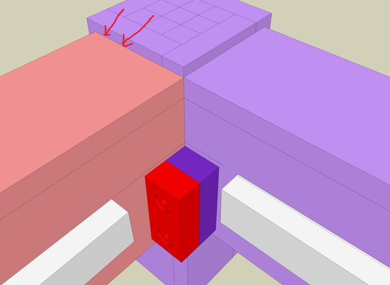

Aujourd'hui, j'ai commencé à assembler la traverse du pied, avec des dominos.
Lit en chêne - Page 2 Domino10
Lit en chêne - Page 2 Collag15
Des serre-joints, encore des serre-joints... J'ai l'impression que mon fil manque de diversité !!
Bon, j'ai un dilemme que je n'arrive pas à trancher, alors je vous le soumets, et vous demande votre avis.
c'est à propos de l'assemblage des longues traverses des cotés avec le pied du lit.
Initialement, sur le plan, j'ai prévu des dominos, qui assurent le maintien et qui ne seront collés que sur les traverses afin de permettre le démontage (en cas de déménagement), et deux pièces de bois qui assurent le serrage via des vis et des inserts.
En bleu foncé la pièce fixée sur le pied bleu clair (en fait sur la petite traverse qui est elle-même fixée sur le pied à demeure)
En rouge la pièce fixée sur la traverse rose.
Lit en chêne - Page 2 Boisde17
Inserts prevus dans la piece bleue avant sa fixation. Vis (avec rondelles) passant à travers la pièce rouge et venant dans les inserts. Serrage.
Et je n'avais rien prévu d'autre.
A la réflexion, j'ai une crainte : j'ai peur que mon assemblage ne soit pas bien jointif aux niveau des flèches rouges sur l'image ci-dessous.
Lit en chêne - Page 2 Boisde18
car on sera quand même un peu loin des pièces qui servent au serrage.
du coup j'ai pensé à deux trucs :
1-rajouter ce type de quincaillerie sur la face inférieure de la traverse rose, sous les flèches rouges (elles ne seront visibles que si on se couche sous le lit..)
Lit en chêne - Page 2 Quinca10
Comme ça, ça permet de resserrer un éventuel jour disgracieux (nota : j'ai jamais utilisé ce type de quincaillerie, mais bon..)
2- faire une rainure dans le pied, ce qui permet d'encastrer la traverse horizontale. Et du coup supprimer l’éventuel jour (à condition que ma rainure soit nickel...)
Lit en chêne - Page 2 Rainur10
les flèches montrent la rainure ( 10mm de prof). Dans laquelle viendrait s'insérer la partie en pointillés rouges de la traverse horizontale. Mais est-ce que je ne fragilise pas la partie du pied située au dessus de la rainure ???
Je peux aussi faire les deux...
Qu'en pensez vous ? je me fait suer pour rien ? et si non quelle solution vous semble la plus appropriée ???
Brice, en tant que pro, tu aurais fait quoi ??

Message  Marco66 Mar 5 Mai 2020 - 18:22
FredM a écrit:Mais est ce que je ne fragilise pas la partie du pied situee au dessus de la rainure ???
C'est ce que je me suis dit avant que tu ne l'écrives.

Message  Frenchys Mar 5 Mai 2020 - 18:47
Voici la solution que j'avais trouvé pour un lit, même si tu es pas exactement dans la même configuration. Des équerres renforcées pourraient peut être te convenir.
Quitte à noyer les équerre dans le bois pour pas que sa te gène

Message  tomailya Mar 5 Mai 2020 - 19:17
Salut Fred
perso je mettrai 2 dominos dans la verticale avec une vis de lit comme tu montres pour serrer et 1 tourillon avec une vis de lit ou plutot à excentrique, dans le retour horizontal...ça paraît long mais faut juste faire le gabarit et roule...
ces vis ont l avantage de serrer à l axe contrairement à ton montage du plan.

Message  meles Mar 5 Mai 2020 - 19:56
Je ferais une rainure moins profonde 2 ou 3 mm et domino, comme ça l'assemblage est propre et tu fragilises pas.
