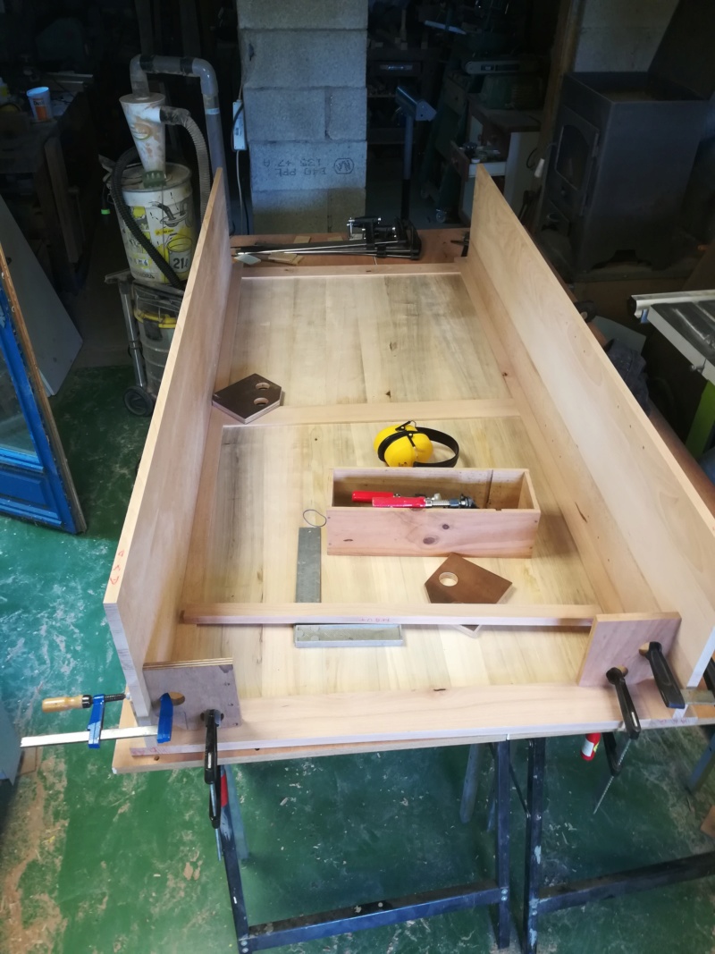

Message  Marco66 Lun 27 Avr 2020 - 18:55
Rebonjour tout le monde,
Aujourd'hui c'était collage, donc en fin de journée, préparation:
Une bibliothèque/cdthèque - Page 3 Img_2268
Puis on y va! cheers
Sauf que aligner 9 dominos pour que ça rentre pile poil, ben...comment dire...ça rentre pas!
Et comme c'est par en dessous, je vois rien pour savoir si je dois tirer, pousser, à droite, à gauche?? scratch
Heureusement, il y a ceci:
Une bibliothèque/cdthèque - Page 3 Img_2267
Un petit truc de rien, que j'ai acheté en me disant ça peut servir mais qui n'a pratiquement jamais servi.
Aujourd'hui, j'ai totalement rentabilisé l'achat! cheers
J'en suis là:
Une bibliothèque/cdthèque - Page 3 Img_2269
Une bibliothèque/cdthèque - Page 3 Img_2270

Message  Détourneur de fontes Lun 27 Avr 2020 - 21:30
Eh bhé ça avance bien !
Pour le coup des alignements de Dominos récalcitrants, j'imagine le petit coup de stress (!)
A chaque début du moindre collage, je me dis "allez, keep cool, c'est de la colle lente, t'as le temps"
Mais à chaque fin de collage, j'me rends bien compte que le palpitant s'est emballé !
(ps : superbe le coup du barbeuc' cheers
ps2 : je vois que tu as laissé tomber les crayola tongue )

Message  Marco66 Mar 28 Avr 2020 - 18:47
Pas grand chose à montrer aujourd'hui.
J'ai fait des trous (oui, encore), j'ai fini le dessus du meuble et je l'ai collé:
Une bibliothèque/cdthèque - Page 3 Img_2272
Une bibliothèque/cdthèque - Page 3 Img_2271
Pour ça, deux gros serre-joints et deux presses à panneau que j'utilise rarement et qui pèsent un âne mort!
Il me reste à faire le tiroir et mettre les étagères aux cotes exactes.
Et les finition, évidemment!
