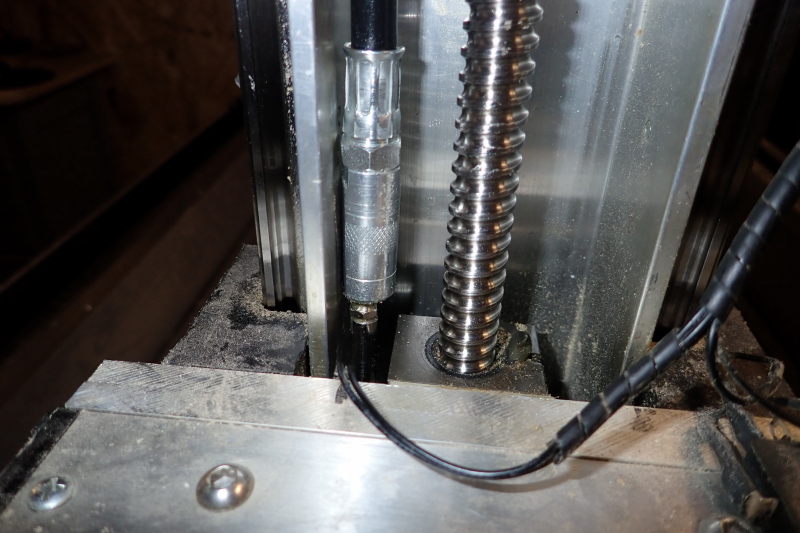

Finalement, le flexible est bien arrivé.
Bon, tel quel, ça ne passe pas
![Quel embout pour atteindre ce graisseur mal logé de CNC ? - Page 2 P5031812](https://i.servimg.com/u/f41/14/93/09/38/p5031812.jpg)
Comme certains l'avaient suggéré, un coup de lime va y remédier
![Quel embout pour atteindre ce graisseur mal logé de CNC ? - Page 2 P5031813](https://i.servimg.com/u/f41/14/93/09/38/p5031813.jpg)
Et là, ça va de suite mieux
![Quel embout pour atteindre ce graisseur mal logé de CNC ? - Page 2 P5031811](https://i.servimg.com/u/f41/14/93/09/38/p5031811.jpg)
Essayé et adopté, la vieille graisse ressort bien par le patin.
Alain, ton bouzin, comme tu dis, il a fait le job.
Pas mal, pour un débutant en tournage![cheers](https://2img.net/i/fa/i/smiles/icon_cheers.png)

Re: Quel embout pour atteindre ce graisseur mal logé de CNC ?
Merci Jean. Avec plaisir
salut jean
et ben voila , c'est fait !
et c'est super , t'as trouvé un tourneur !![Wink](https://2img.net/i/fa/i/smiles/icon_wink.gif)
