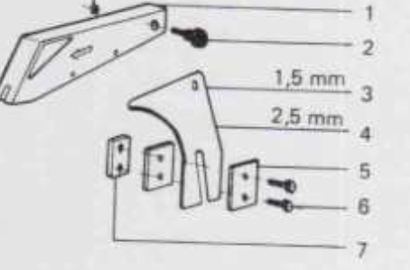

-dans la même pochette que le couteau diviseur, il y avait ces pièces dont je n'arrive pas à trouver l'utilité, quelqu'un pourrait-il m'éclairer?

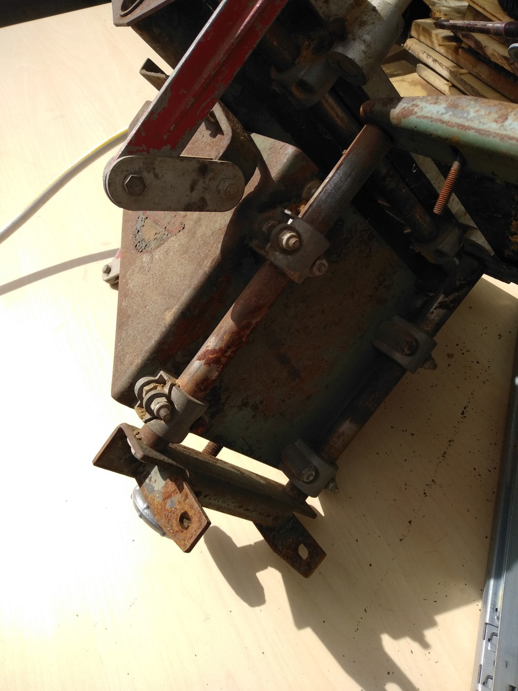

-la fixation de la mortaiseuse (qui contrairement au reste n'est pas dans un état fameux, il va y avoir un gros boulot de restauration avant de la remettre en route) ne correspond pas au manuel que je peux trouver sur le net, avez vous plus d'info à ce sujet?

pour la mortaiseuse les 2 pates du bas sont pas d'origine
les supports vissées sur la table sont pour les servantes kity

Alors pour compléter, je confirme que ton support inf de mortaiseuse est un ajout de l'ancien proprio. Si tu veux des photos du montage d'origine, tu dis.

Par contre la pour la mortaiseuse, en retournant voir si c'était effectivement un bricolage maison ou juste une très ancienne version légèrement différente, je me suis rendu compte qu'un des support pour les2 barres verticales était cassé. Je vais écumer le bon coin je crois, ça me semble peine perdue pour restaurer celle là.
Enfin pour les pièces de support du couteau diviseur, une mesure "à l'oeil" me donnerait 5mm, est-ce qu'un possesseur de kity 616/617 pourrait me confirmer ça?

tu peux montrer sur l'éclaté a quoi ca ressemble, je l'ai pas sous la main. mais je te fais la mesure ce soir

Merci beaucoup. C'est la pièce 5 sur l'éclaté ci dessous. Je suppose que celle de chaque côté de la lame est identique, sinon c'est surtout celle entre la lame et la tôle qui m'intéresse (c'est elle qui assure le centrage du couteau).

ok je demonte ca ce soir.

ok je demonte ca ce soir et je mesure

sinon voila les mesures pour la 617

Super le schéma juste pour être bien sur, la pièce de 3mm va entre le carter et la lame, et celle de 8mm de l'autre côté du carter?

j'ai une mortaiseuse 652 depuis pas mal de temps.
Elle a deux défauts au niveau de l'arbre: d'abord la fixation est très légère (deux tiges filetées tordues qui enserrent un support arrondi, le tout fixé par des écrous papillon) ce qui engendre des vibrations même avec des petites mortaises et d'autre part la taille maximale possible des queues de mèches est de 10 mm alors que les mèches sont généralement décolletées à 13mm.
J'avais fini par craquer et j'ai remplacé ce fichu système par un assemblage simple à réaliser avec deux paliers et un mandrin (j'ai mis un mandrin Wescott mais on peut bien sûr utiliser un mandrin classique). Il suffit juste de faire tourner l'arbre si on n'a pas de tour à métaux. Je vous mets deux photos pour illustrer cela.
La table est correcte si elle est bien réglée (bien vérifier 1- que la mèche est parallèle à la table (facile à régler) et 2- que la hauteur mèche-table ne varie pas lors du déplacement longitudinal (plus délicat)
Si vous voulez des précisons, n'hésitez pas.

Clair que la limitation à un décolletage de 10 sur le mandrin d'origine est un truc chiant.
Pas eu ton courage de tout refaire ... donc pour le moment, les mortaises sont faites à la PAC, en attendant de trouver une bonne occase de B2.
