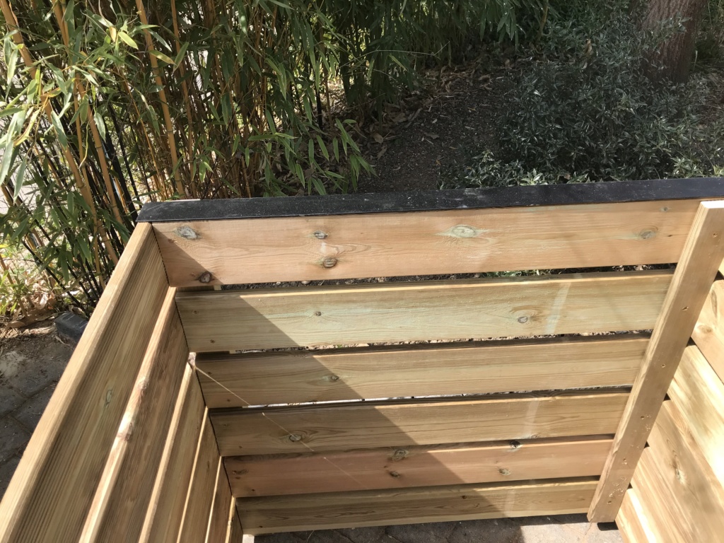

je garde le même "plan" pour ce composteur que pour les précédents.
il fait 2 m de long, 1 m de large et 1 m de haut.
il y a deux cases, pour pouvoir passer le compost de l'une à l'autre et le brasser et l’oxygéner
Composteur de jardin Img_3156
Composteur de jardin Img_3157
Composteur de jardin Img_3158
Composteur de jardin Img_3210
Composteur de jardin Img_3211
je vous passe les détails, rien de transcendant.
les deux façades sont amovibles et coulissent dans des "glissières ".
le bois utilisé, acheté pour l'occasion est du pin auto clavé, le même que pour mes bacs de permaculture
Composteur de jardin Img_3159
et c'est là que fini le compost, comme ça la boucle est bouclée
Composteur de jardin Img_3212
Composteur de jardin Img_3213
une fois fini j'habille l’intérieur avec une membrane de fondation pour protéger le bois
Composteur de jardin Img_3214
notez le "maintient clou" pour éviter de trop se taper sur les doigts
Composteur de jardin Img_3215
et voilà le nouveau composteur à sa place, avec un porte pelle (pour ramasser les cadeaux de la chienne)
Composteur de jardin Img_3216
et vu d'un peu plus loin, c'est discret , perdu dans la végétation, je suis reparti pour les 10 prochaines années,

Salut Vincent.................presque 7 ans par composteur,ça va,par contre,les anciens,tu avais aussi mis la membrane noire scratch ,je dirais non,mais alors qu'adviendra t il de l'aération normale,que tu avais avant avec les trous entre les planches scratch
celui ci est très beau,et il devrait durer plus longtemps que tes premiers Very Happy
quelle est la meilleure solution,avec ou sans membrane study

Message  Vincent 38 Mar 14 Avr 2020 - 13:27
bonjour Laurent,
la membrane c'est l’innovation de cette année.
mais comme je n'ai pas doublé le panneau d'ouverture et que le fond est perméable je pense que le compostage se fera correctement.
au pire, je pourrai toujours l'enlever, mais sur mes bacs de culture j'en ai mis et le bois vieilli bien mieux.
d'ailleurs j'en ai refais un de plus, sur la photo de dessous tu vois la différence entre les plus récents ( au premier plan) et ceux du fond.
le bois a grisé mais ils attaquent leur troisième saisons en pleine forme!

Tu devrais être tranquille un moment. cheers
Vincent 38 a écrit:notez le "maintient clou" pour éviter de trop se taper sur les doigts
J'y vais de mon petit conseil: Tu peux utiliser un porte-embouts de visseuse.
Clou tenu par l'aimant puis finition sans le porte-embouts ou carrément en le retournant.
J'avais trouvé cette astuce quand j'ai posé du lambris au plafond.
Je glissais facilement la pointe sans abimer les bords du lambris.
Bon, faut un porte-embouts dédié parce qu'au bout d'un moment...

Message  jpm30 Jeu 16 Avr 2020 - 11:21
Moi aussi j’y vais de mon conseil....
Le compostage est est action aérobie effectuée par la micro faune aérobie.je pense que la membrane n’est pas une bonne idée.
Pour la culture en carré c’est différent.
Pour le fond c’est indispensable qu’il soit directement au sol.
Ceci étant tes composteur sont très réussis.
J’en avais marre de refaire les miens tous les 4 ans, je les ai bâtis en aggos avec absence de joints pour l’aération.
Pour les banquettes elles sont aussi bâties en agglos ( elles étaient à refaire tous les 3 ans avec les arrosages.)
Composteur de jardin 6425cd10
Pour revenir à tes composteurs perso je ferais des perforations en gardant les membranes...
( l’expérience est une lanterne portée dans le dos et qui n’éclaire que celui qui la porte...!😀)
