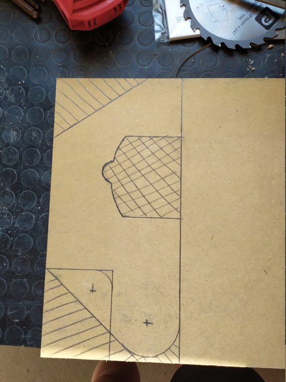

C'est donc parti pour ce projet !!

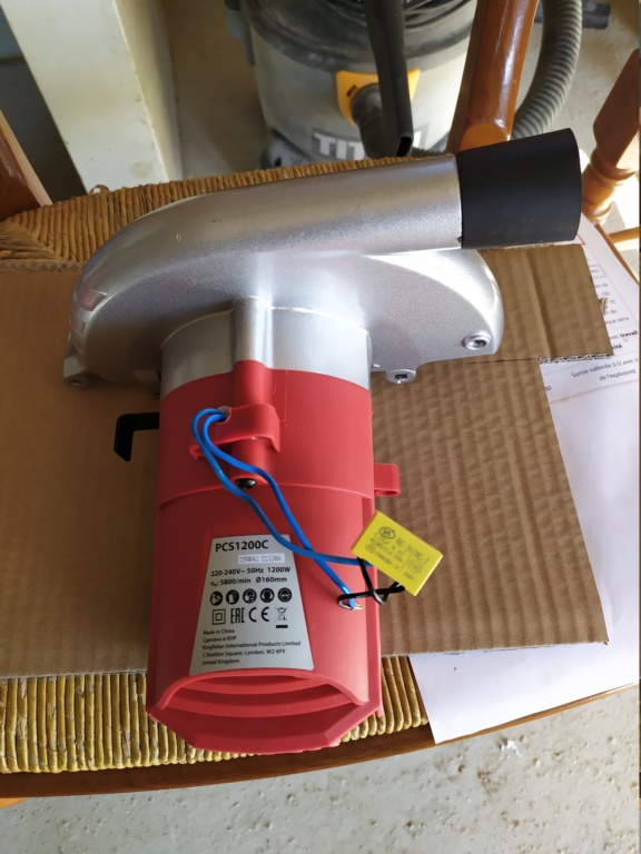

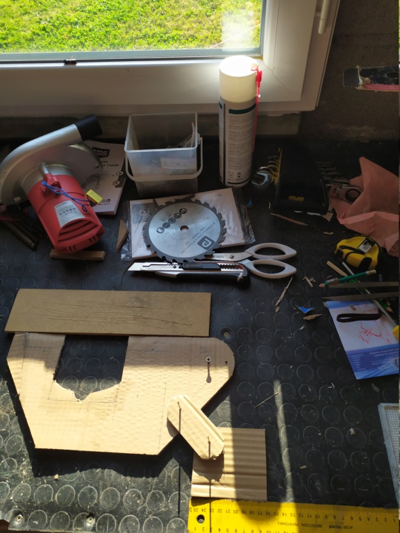

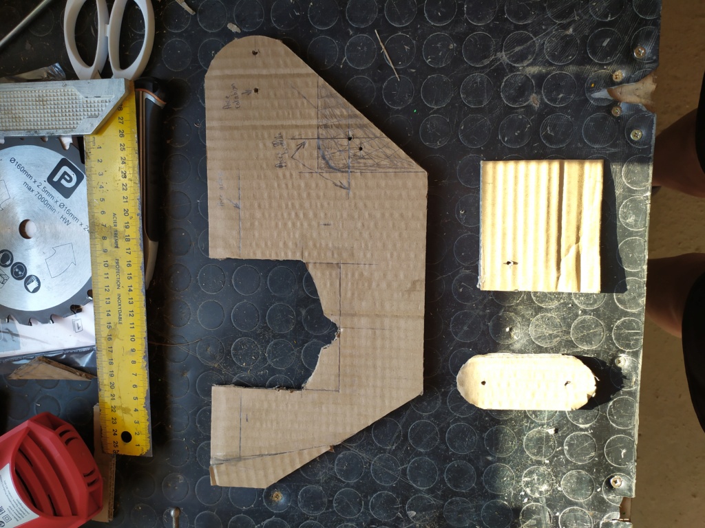

Tout d'abord, intitialement, ma scie circulaire 1er prix ressemblait à ça :
Ensuite, il faut démonter tout ce qui peut être démonté :
Au passage, j'en profite pour vous demander un petit conseil
Comme vous pouvez le constater sur la dernière image, lors du démontage de l'interrupteur de cette scie, j'ai un condensateur jaune qui apparait. Enfin, il me semble que c'est un condensateur car je ne suis pas électronicien
Lors du câblage futur de cet interrupteur, devrai-je laisser cette bête ?

J'ai ensuite fait une petite maquette toujours en carton pour tester (ou évaluer) le fonctionnement et le dimensionnement de ce système de levage de la scie avec biellette.
Les pièces utilisées : la plaque support de la scie, la biellette et ce qui recevra la vis de commande :
et faire un test de cinématique en partant de ce qui sera le point haut :
du point bas :
Puis tracer ce qui me servira de gabarit de découpe en médium pour mes pièces finales qui seront en contreplaqué :
Voilà .... suite au prochain épisode
du point bas :

Oui il faut le garder s’est un condensateur d’antiparasitage.
Il limite les parasites se qui permet a ton voisinage d’écouter la radio par exemple et protège dans une certaine limite le collecteur de ton moteur en limitant les étincelles.

Pour le condo, il sert d'antiparasite, à garder.

bob47 a écrit:Oui il faut le garder s’est un condensateur d’antiparasitage. Il limite les parasites se qui permet a ton voisinage d’écouter la radio par exemple et protège dans une certaine limite le collecteur de ton moteur en limitant les étincelles. Bob
Ah ok. Super Merci

meles a écrit:Pour le condo, il sert d'antiparasite, à garder.
Ok. Merci
