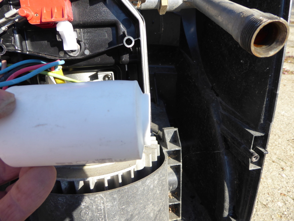

mon Karcher m'a abandonné
quand je le met en marche le moteur grogne mais ne ce lance pas
je l'ai ouvert et voici la gueule du Condo , je le trouve très légèrement gonflé est-ce lui le coupable ??
si c'est ça c'est pas trop grave , le plus dur étant d'en trouver un pendant le confinement
![Ce Condo est-il mort ? P1020625](https://i.servimg.com/u/f71/19/14/20/92/p1020625.jpg)
![Ce Condo est-il mort ? P1020623](https://i.servimg.com/u/f71/19/14/20/92/p1020623.jpg)
![Ce Condo est-il mort ? P1020624](https://i.servimg.com/u/f71/19/14/20/92/p1020624.jpg)
et 2eme question , y a t'il une polarité a respecter ? fil bleu , fil rouge mais pas de repert sur le Condo

si gonflé ce doit etre ton coupable par contre attention c est un condo permanent 450v
ne pas le remplacer par un condo de demarrage [250v] il n y a pas de polarité sur ce type de condensateur .

D’après les photos il a l’air gonfler et d’après les symptôme que tu décris je pencherais pour sa mort (le virus n’a rien a voir)
Non les condensateurs de démarrage n’ont pas de polarités ce sont des alternatifs
S’est un 25 micros 400v a cosses donc permanent (je suis tenter de te demander si tu n’a pas des épaves électrique qui traîne genre lave linge)

il me semblais bien qu'il n'y avait pas de polarité , c'est la couleur différente des fil qui m'a fait douté

ensuite,qu'il s'agisse d'un condo de démarrage ou condo permanent,il n'y a aucun soucis à inverser les fils de branchement,
par contre un condo d'une " alimentation " ,appareil où en entre avec du 230 V monophasé,et où l'on aura du x Volts en sortie,mais en CC (courant continu) ,là les condos auront un sens,et ils sont polarisés ( + et - ),

Laurent ,le nouveau condo est commandé via le lien de Blaise ,pour la modique somme de 13€ ,il y a plus deFDP que de condo
, site très réactif ma commande est déjà partie ,à voir les délais de livraison , mais je ne vais vraiment pas me plaindre dans la situation où l'on est

ça y est le Condo est enfin arrivé il a mis 15 jours , mais avec cette situation je ne vais pas les blâmer
il est remonté et le Karcher est reparti comme en 14 , j'ai pu finir la terrasse de la piscine
