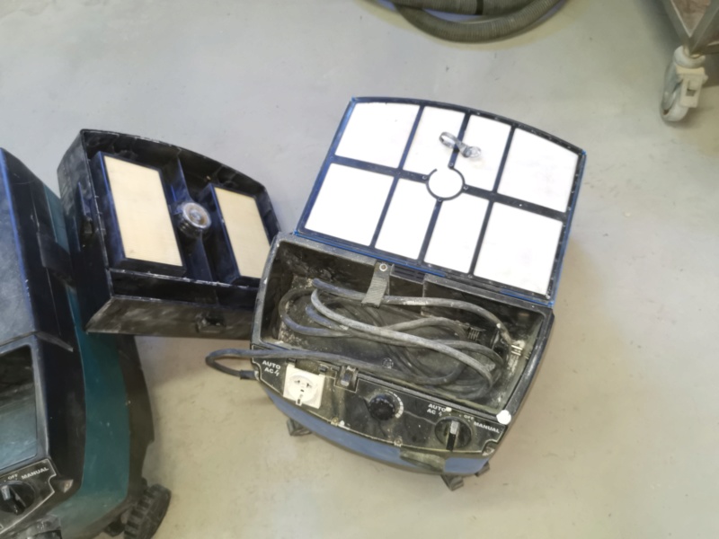

Jour tout l'monde !
Bon today j'ai attaqué une ponceuse girafe à placo que j'ai eue avec un aspi (qui va venir bientôt ...), aspi copie conforme de mon Virutex ASC482U. C'était donné (de mémoire 20 balles l'ensemble !) et pas loin de la maison donc ... L'aspi dont la carte électronique semble HS a très bien fonctionné pendant un temps avant de caler. La ponceuse elle, est toujours restée muette.
Voilà la bête :
poussiéreuse certes, mais en bon état vu de dehors.
A l'ouverture, on confirme bien qu'elle a bouffé du plâtre et pas qu'un peu.
J'ai passé un bon coup de soufflette et de nettoyant sur le potar (des fois que ça suffise .... ) mais sans succès.
J'ai donc poursuivi le démontage :
Et j'ai pas mis longtemps à voir que l'induit est complètement captif du stator : soudés .... c'est pô bon ça non ?
Pour la POF 1300, je l'ai remontée. Faut que je la re-désosse pour contrôler l'induit comme indiqué.

Du coup, pas eu le temps de m'attaquer à l'aspi, juste pris la photo des deux jumeaux :
C'est du bon matos, avec double filtration et binz de décolmatage et tout (mais pour ça faut que la carte électro soit en fonction ce qui n'est pas le cas du bleu vu que je l'avais by-passée pour câbler le moulin en direct).

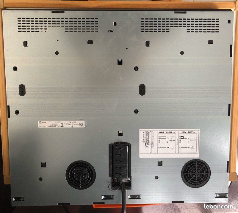

Soir toutes et tous !
Les mêmes causes provoquant assez généralement les mêmes effets, je déterre mon sujet sur la remise en état des différents trucs HS qui traînent dans mes placards.
Bon sur ce coup, je triche un peu. Je viens de choper sur LbC une table induction qui se trouve être la même que celle que j'ai en fonction dans la cuisine. J'étais prévenu que le grand foyer ne fonctionnait pas, mais je me suis dit que pour 30 balles et qq km (que c'est même pas moi qui les ai fait, ma frangine étant du coin du vendeur ... ) ça me ferait soit des pièces de rechange pour ma table, soit, avec un peu de bol, une nouvelle table pour l'appart au ski (vu que c'est du haut de gamme genre 600 balles en neuf ...).
Donc la malade est une Electrolux EHI 6532 FOK (pour les intimes seulement ...)
Symptômes : les deux petits foyers de gauches fonctionnement normalement. Le gros foyer de droite s'allume mais ne reconnaît pas l’ustensile. Elle manque pas de nourriture, je l'ai branchée à l'atelier sur le 400V (en fait elle pompe sur deux phases en 230 ...).
Premier problème : je m'attendais à trouver des vis pour désassembler la bête ben ... y'a rien. Donc doit y avoir une astuce avec des clips mais ....
Si y'a un connaisseur qui connaît dans le coin, j'suis preneur de toute info.
Pascal

Est ce que la vitre serait collée comme les ordinateurs ou téléphone?

Salut !
Non, pas collé, mais bonne pioche avec les clips ... une fois trouvés !
Bon donc c'est ouvert. Reste à savoir d'où vient le problème et là je dois avouer que je touche aux limites de mes connaissances.
Autant le démontage, c'était jouable en prenant un peu de temps pour bien examiner l'engin, autant la suite ....
Ceci est un appel aux barbus de l'électro-mécanique !
Pascal
