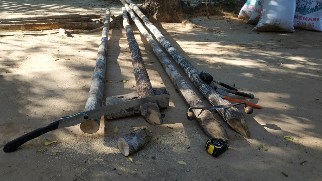

Pas très actif en ce moment sur le forum ni dans le bricolage, je fais encore quelques bricoles de temps à autres dont ce lit baldaquin en bois ronds.
Lit baldaquin en bois rond Img_2027
Une essence locale de Madagascar (le katrafay dont l'écorce est réputée pour détendre une fois trempé dans l'eau chaude avant de se laver). C'est un bois dur et clair, résistant aux insectes et aux champignons avec un coeur plus foncé. Je le connaissais pour avoir vu des salons de jardin dans la famille.

Je pense en couper des rondelles pour faire des sous bocs ! C'est pas que l'on bois un peu de bière ici mais on en bois un peu !  tubois
Tout d'abord, j'ai du me fabriquer un établit adapté car j'ai commencé au sol et vu le nombre de bois à traiter en écorçage, j'ai du adapter un poste de travail un peu mieux. Inspiration des scouts et de l'établit froissart :

Du coup, travail manuel pour la quasi totalité (sauf la coupe à 45° des renforts car j'avais sous la main ma scie à onglet électrique). Plane pour l'écorcage, Scie japonaise, ciseaux à bois, maillet m'ont aidé à taillé des mi bois pour les assemblages par chevilles. Ne maîtrisant pas du tout le chevillage, j'ai préféré ajouter une vis discrètement à chaque assemblage pour être sûr du maintient des chevilles !!
Lit baldaquin en bois rond Img_2020
Une plane que j'avais récupéré lors de l'achat de ma maison en Bourgogne en 2011 ! Elle ne m'avait jamais servie et j'ai eu la bonne idée de la conservée, elle a été parfaite.

Les plus fins observateurs auront vu que la structure qui  porte le matelas est indépendante !! Et oui pour le moment je n'ai pas encore pu faire la solution pour intégrer le sommier à la structure à cause des défaut du bois qui n'est pas rectiligne. J'ai trouvé la solution mais je n'ai pas encore eu le temps de la mettre en oeuvre.
Sinon, c'est la deuxième nuit passé et ça change du matelas au sol !!
