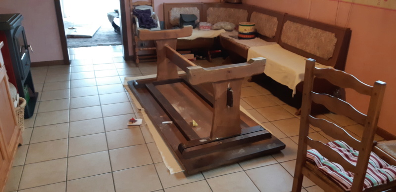

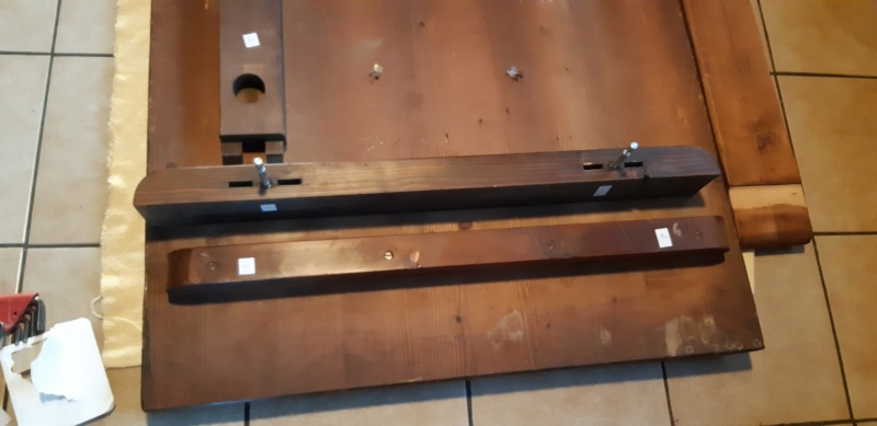

Message  KOKO 57 Ven 10 Jan 2020 - 11:27
Salut à tous.............ces derniers temps,on trouvait que notre table de la salle à manger se dandinait un peu trop,elle a du faire trop d'excès What a Face
on la retourne,
RÉPARATION TABLE ET CHAISES en bois... 20200116

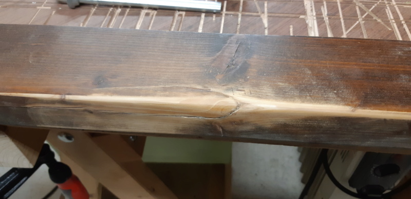

on démonte le tout,oui il y avait aussi un bel accroc sous une traverse,
RÉPARATION TABLE ET CHAISES en bois... 20200117
RÉPARATION TABLE ET CHAISES en bois... 20200118
RÉPARATION TABLE ET CHAISES en bois... 20200119
pour cet éclat,j'hésitais,couper puis recoller,ou écarter et coller scratch ,j'ai choisis la deuxième solution,
RÉPARATION TABLE ET CHAISES en bois... 20200120
après un ponçage manuel,ça n'accroche plus,c'était pile poil au niveau des jambes sous la table,
RÉPARATION TABLE ET CHAISES en bois... 20200121
RÉPARATION TABLE ET CHAISES en bois... 20200122
puis on a tout remonté,en remettant les clefs de serrage,de la traverse basse,tout est rentré dans l'ordre,
le système pour accrocher le piétement au plateau est sympa,démontable,celui qui l'est moins,c'est pour les pieds accrochés aux traverses dans la largeur,tenon mortaise ,légèrement collé,tenon trop court à mon gout,
RÉPARATION TABLE ET CHAISES en bois... 20200123
et le soir,la table était remontée,ne bougeait plus,et ne blessait plus les jambes cheers

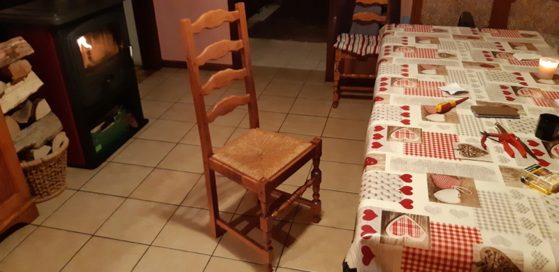

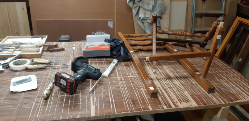

après avoir mangé ce soir là,ligth Very Happy ,me suis attaqué aux chaises,elles dandinent aussi,donc pour la première,j'ai percé les chevilles en bois,lui ai mis quelques bons coups de maillet dans la tronche,les tenons ne tenaient plus qu'à un fil dans les mortaises,
RÉPARATION TABLE ET CHAISES en bois... 20200125
on met tout à plat,et comme en électricité,des petits marquages sur des bouts de scotch,histoire de voir plus facilement quel papa rentre dans quelle maman  Very Happy
RÉPARATION TABLE ET CHAISES en bois... 20200126

re............et hier,on a enlevé les traces de colle sur les tenons,puis on les a un peu poncé,
RÉPARATION TABLE ET CHAISES en bois... 20200127
là aussi,j'hésitai entre les colles,rapide ou non scratch
RÉPARATION TABLE ET CHAISES en bois... 20200128
et puis me suis dit,soyons fous,colle rapide,
RÉPARATION TABLE ET CHAISES en bois... 20200129
une sangle spéciale à cadres,une autre simple et deux serre joints,
RÉPARATION TABLE ET CHAISES en bois... 20200130
la première chaise remontée,
RÉPARATION TABLE ET CHAISES en bois... 20200131
ici avec l'assise à nouveau en place,
RÉPARATION TABLE ET CHAISES en bois... 20200132
après avoir remis les vis,qui étaient déjà là,me reste à remettre des chevilles,pas pour tenir,juste pour boucher les trous,
RÉPARATION TABLE ET CHAISES en bois... 20200133
plus que deux à refaire,

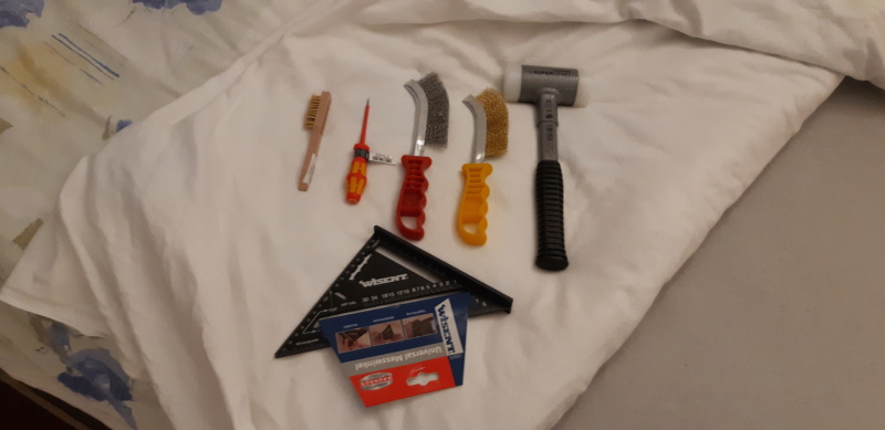

Message  KOKO 57 Jeu 13 Fév 2020 - 20:35
Salut à tous.............@Pégui,pas d'essai avé le quad,y rentre pas dans la salle à manger tongue
autrement,comme si nos chaises à réparer ne suffisaient pas,les jeunes nous en ont ramenés aussi deux à réparer What a Face ,dernièrement me suis acheté un marteau,un peu spécial celui là,donc j'ai voulu le tester,premiers essais sur une des chaises des jeunes Very Happy
le martal en question,plus quelques autres bricoles drunken
RÉPARATION TABLE ET CHAISES en bois... 20200217
vous allez me dire,c'est un martal tout ce qu'il y a de courant,ben non,il a une subtilité,mais laquelle tongue
RÉPARATION TABLE ET CHAISES en bois... 20200218

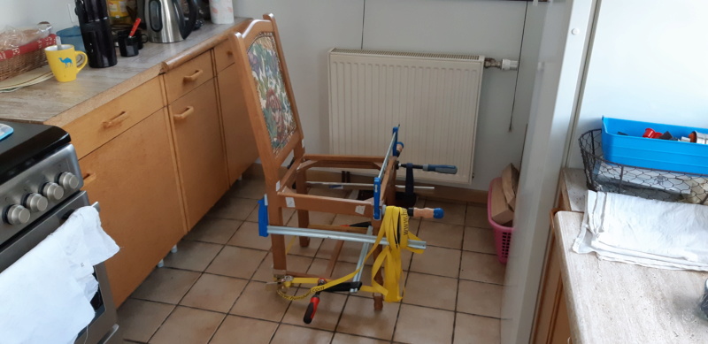

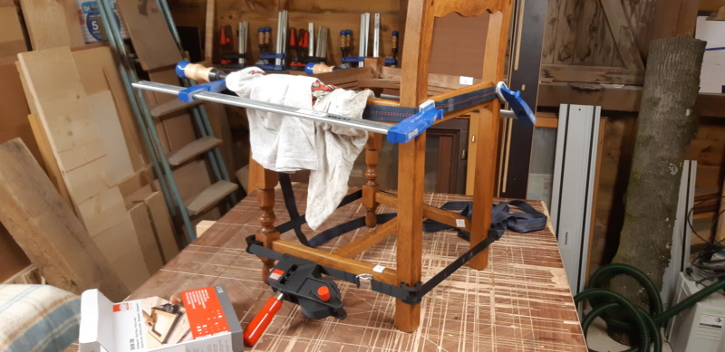

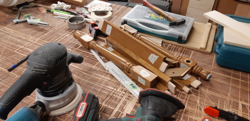

on ne change pas une équipe qui gagne,du scotch et des numéros partout,on ponce tous les tenons,
RÉPARATION TABLE ET CHAISES en bois... 20200220

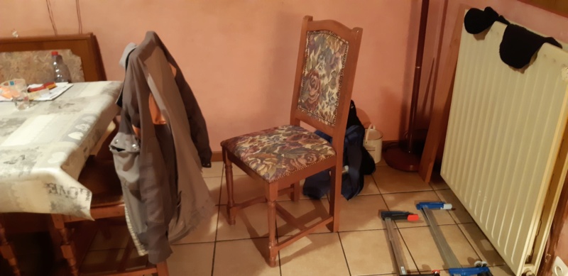

et après que tous les papas rentraient tous comme il faut dans leur maman respective,on est passé au collage et mise sous presse et sangles,colle rapide,
RÉPARATION TABLE ET CHAISES en bois... 20200221
quatre serre joints et une sangle,on est pas mal,
RÉPARATION TABLE ET CHAISES en bois... 20200222
puis on rentre le tout au chaud,un peu froid dans le chatelier,
RÉPARATION TABLE ET CHAISES en bois... 20200223
puis on démoule,et on refixe l'assise sur la chaise,et n'en vla une autre de faite,plus que ,encore quelques unes  tongue
RÉPARATION TABLE ET CHAISES en bois... 20200224

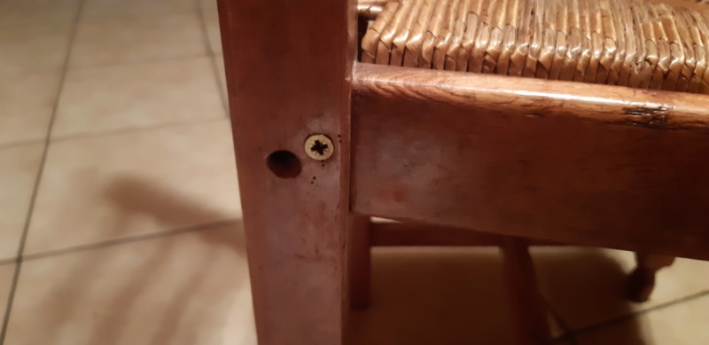

Petite question : pourquoi avoir gardé le vis qui désormais ne sert plus à rien ?

Message  KOKO 57 Jeu 13 Fév 2020 - 21:23
je pense que tu parles des vis de la première chaise qu'on a réparer,il est vrai que j'aurais pu ne pas les remettre,mais il y aurait alors des trous What a Face ,il me faut encore reboucher les autres trous,ceux des chevilles que j'avais percé au préalable,
PS : après réflexion,tu as raison Jean Paul,demain j'enlève ces vilaines vis,et boucherais les trous de la tête fraisée des vis,en perçant des nouveaux trous What a Face ,et les reboucherais après avec des chevilles cheers

Message  KOKO 57 Ven 14 Fév 2020 - 11:35

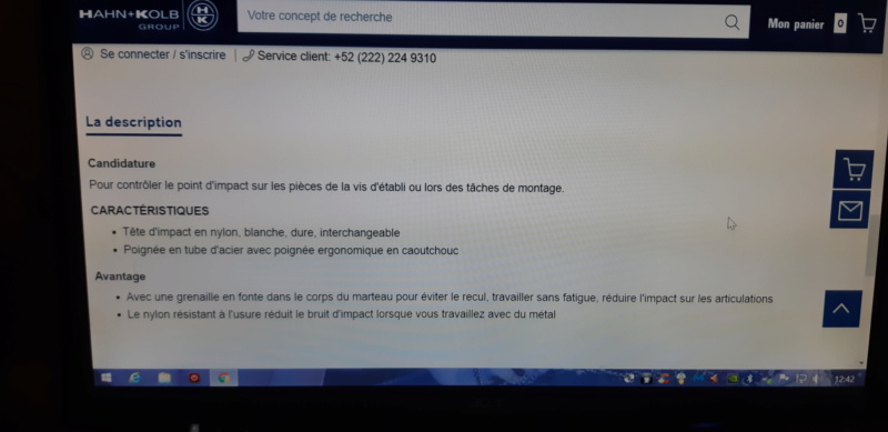

Salut à tous............bon alors,au fait,personne n' a trouvé la spécificité du martal scratch
RÉPARATION TABLE ET CHAISES en bois... 20200232
Messages : 9868
RÉPARATION TABLE ET CHAISES en bois... Empty Re: RÉPARATION TABLE ET CHAISES en bois...
Message  BILL51 Ven 14 Fév 2020 - 11:56
bonjour KOKO 57
https://www.hahn-kolb.mx/Catalogo-principal/Martillo-antirrebote-Supercraft/1864CL04_0603080308.cyid/1864.cgid/es/ES/MXN/

Message  KOKO 57 Ven 14 Fév 2020 - 12:54

Message  KOKO 57 Ven 14 Fév 2020 - 14:14
re..........yo les filles,on arrête le deutch et l'alsaco ,sinon y vont se barrer en courant What a Face tongue

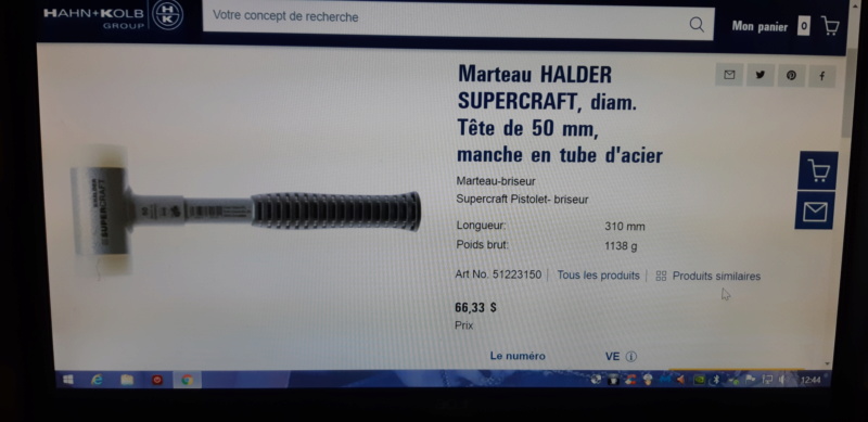

pour le martal,je l'ai eus à 45 roros,
RÉPARATION TABLE ET CHAISES en bois... 20200248
RÉPARATION TABLE ET CHAISES en bois... 20200249
c'est donc un marteau anti recul,et grâce aux grenailles qui se baladent dans la tête,il me semble que les impacts lors des frappes sont plus forts,bref,un très bon martal,un peu cher,mais efficace cheers
