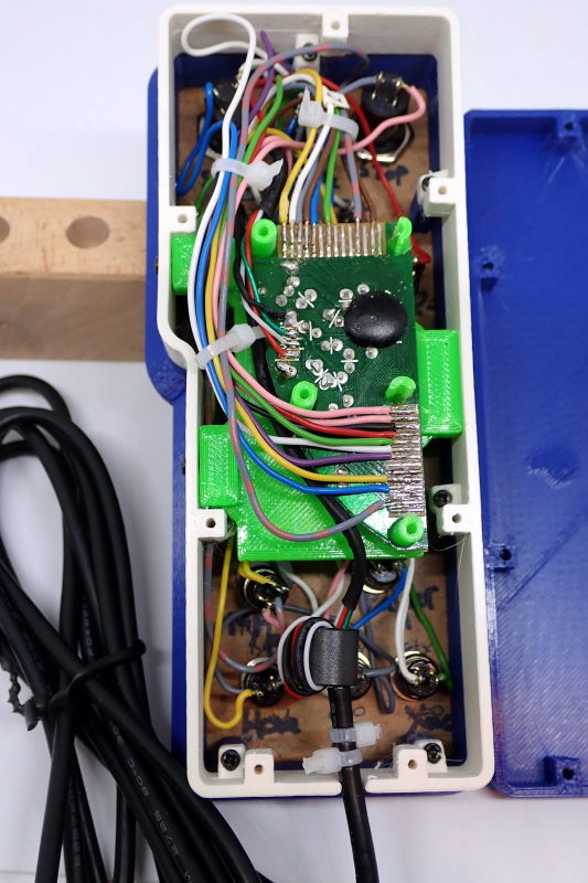

Bon(jour), eh bien, c'est parti pour l'opération "pontages". On voit le gars qui a l'habitude  scratch
Quelle télécommande déportée pour une CNC ? - Page 2 113
Quelle télécommande déportée pour une CNC ? - Page 2 Plaque11
Quelle télécommande déportée pour une CNC ? - Page 2 215
@ David : merci pour le screenset et les infos.

Message  Jivé Dim 22 Déc 2019 - 18:02
Comme disait la pub, "je ferais pas ça tous les jours !". C'est tout simple, qu'y disaient !
Quelle télécommande déportée pour une CNC ? - Page 2 Tcr_0110
Ruptures de soudures, patte de bouton trop chauffée et bouton HS, erreurs d'aiguillage... le méier qui rentre.
Quelle télécommande déportée pour une CNC ? - Page 2 Tcr_0210
Premiers essais, presque tout bon : les X+ et X- inversés ; le STRL et Shft qui manquent à l'appel, fils oubliés en chemin...
Quelle télécommande déportée pour une CNC ? - Page 2 Tcr_0310
Et à la fin, ça finit par fonctionner.

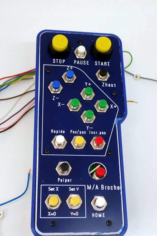

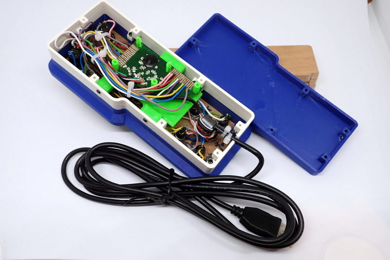

Message  Jivé Ven 17 Jan 2020 - 19:23
Dernière étape, les soudures sur le circuit imprimé. Bien évidemment, une fois la télécommande branchée sur un PC, certains boutons envoyaient des codes de touches erronées... (Vous vous reconnaissez ? Moi aussi)
Reprise du court-circuitage piste à piste, TC branchée  et affichage des touches à l'écran. L'erreur ? Les pistes repérées 23, 24 et 26 étaient en fait les 24, 25 et 27.
Les ponts restaient donc bons, il a "suffi" de dessouder et déplacer les fils. Un brin d'inquiétude après la première bourde (1er circuit bousillé)
Après les leçons d'un moustachu du Fablab ("chauffer fort mais faire vite", actes à l'appui avec son vieux Weller), j'ai monté mon petit TS100 à 340° et ça a fusé d'un trait sans dégâts cette fois.
Quelle télécommande déportée pour une CNC ? - Page 2 Tc110
Quelle télécommande déportée pour une CNC ? - Page 2 Tc210
Là, je suis en train d'imprimer un protège ferrite pour éviter qu'elle ne touche les contacts des boutons poussoirs.
J'attends toujours le dernier gros bouton poussoir pour fermer le couvercle et passer à une autre paire de manches : se colleter avec machscreen pour mettre le screenset à sa main (sur la base de celui aimablement fourni par David) Peut-être pas grand chose à changer... mais beaucoup encore à comprendre.

Quelle télécommande déportée pour une CNC ? - Page 2 Empty Télécommande CNC déportée : elle fonctionne
Message  Jivé Lun 20 Jan 2020 - 21:39
Le bouton manquant enfin soudé, les essais de simulation sont concluants.
Quelle télécommande déportée pour une CNC ? - Page 2 Tc111
Quelle télécommande déportée pour une CNC ? - Page 2 Tc211
Premiers essais avec le screenset mach3fr agrémenté de boutons du screen de David et du 1024.set original, avec son script de palpage (autotool)
Simulation rapide du zéro pièce :
- zéro Z sur palpeur
- détermination des X et Y avec l'écran décalage :
- renseigner le diamètre de la fraise (ici 3)
- tangenter en X
- CTRL(touche Pas/pas) plus touche X=0 => set X (2e fonction)
On voit à l'écran x= -1,5 (l'axe de la fraise est à un rayon de fraise du bord de la pièce)
- idem pour Y : touche Pas/Ps plus touche Y=0  => Set Y
Restera à épurer les écrans pour avoir un  outil à sa main.
