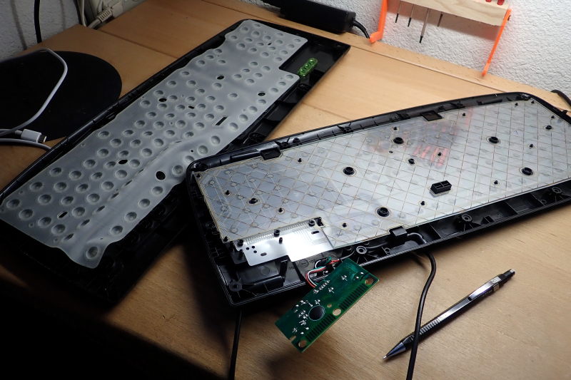

Message  Jivé Sam 14 Déc 2019 - 12:22
ramses a écrit:
En fait, ce qui a été long et "chiant", c'est de faire le tableau lignes-colonnes du clavier ! ca ne nécessite aucune compétence technique, juste de la patience ! Et c'est justement pour vous épargner ce boulot de "repérage" du clavier que je l'ai mis en ligne en précisant la marque !
Salut Denis
Alors, je me suis laissé convaincre par ton enthousiasme. Un clavier dégoté ce matin pour 3 € (dans le tas, j'ai cherché au plus près des standads, donc Logitech. En Dell, y'avait que des prises anciennes) J'ai bien un Dell USB wireless, si j'y arrive avec le Logitech, je tenterai avec le Dell.
Il y a 2 feuilles de mylar séparées par une 3e, toutes détachables.
Comme je me voyais mal suivre le trajet de chaque touche sans me planter, j'ai tenté un truc : le multimètre en mode ohm, ça a l'air de marcher.
Reste à reprendre le principe de ton tableau.
Par contre, je n'ai pas encore bien compris comment il faudra souder les fils puisque il y a plusieurs combinaisons sur une même patte du CI : par exemple, chez toi, la patte 25 est associ&ée à la 17 (Bas), à la 18 (droite) et la 19 (Gauche). Ca veut dire 3 soudures au même endroit ?
Quelle télécommande déportée pour une CNC ? 0111
Quelle télécommande déportée pour une CNC ? 0211
Quelle télécommande déportée pour une CNC ? 0311
Quelle télécommande déportée pour une CNC ? 0411

Message  pamer Sam 14 Déc 2019 - 19:53
j'ai réalisé un hack clavier pour ma CNC.( sous LINUX CNC )
Je te conseille d'utiliser un logiciel du style de KbTester pour identifier les pistes du CI correspondant au touches que tu veux utiliser.
https://www.pages-informatique.com/kbtesterv0.4.php
tu ponte les différentes pistes du CI et tu aura les touches correspondantes afichées sur KbTester.
soude ensuite les fils correspondant entre ton CI et tes boutons poussoirs ou autres .
