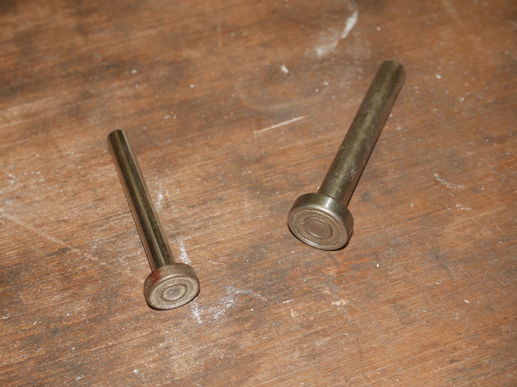

F6FCO a écrit:Sinon tu peux te faire la pinule du pauvre avec un roulement. Même pas besoin de mettre la machine en route, tu approches et çà se sent au doigt quand le roulement bloque.
ha çà doit pas être mal
sinon, comme "brise-copeaux", la feuille à cigarette c'est largement suffisant ; (on fait pas de l'horlogerie non plus Very Happy )
Tiens voilà, je ne sais plus ou j'avais piqué l'idée mais depuis je l'ai adoptée. Mais ce n'est pas un palpeur de surface comme dit dans le titre du sujet, c'est juste pour tangenter sur les bords de la pièce comme avec une pinule standard.
Soit tu fais tangenter avec la machine à l'arret et tu sens au doigt quand le roulement bloque, soit tu fais avec la machine en marche, dans ce cas un petit coup de feutre sur le roulement te permet de mieux voir quand il se met en rotation.
