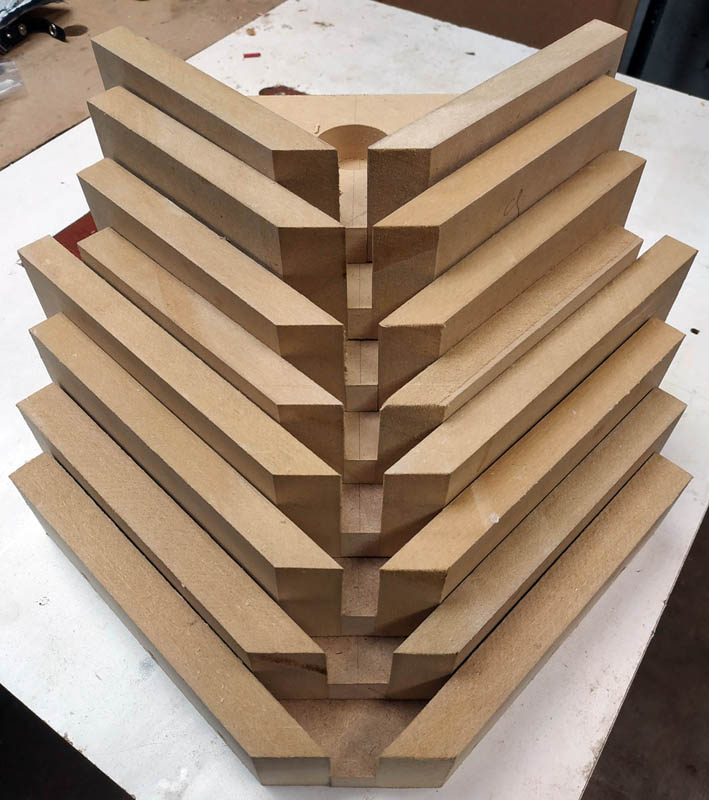

Un petit partage du dimanche matin sur cette petite réalisation de la semaine. Ca n'a rien d'extraordinaire mais j'ai trouvé la photo aussi esthétique qu'intrigante. Un indice (de trop) : c'est un empilement. A vos pronostics !

Hello, un dispositif de serrage en onglet !

Bonjour, sont ce des gabarits 90° pour les montages ?

Nuls vous êtes, c’est un Sapin.

Ou un escalier à souris .....
Je me doutais que je serai percé à jour à la vitesse de la lumière. J'aurais pas dû faire de trous dans le machin !

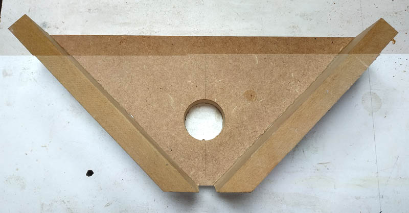

Oui ce sont bien des cales à 90°, pour du caissonnage. Ca faisait longtemps que je voulais m'en faire et la mouche m'a piqué cette semaine. Ce n'est pas le modèle classique (une simple équerre avec 2 ou 3 trous pour passer les mors des serre-joints) : dans celui-ci les équerres ont des côtés collés et visés. C'est plus polyvalent pour positionner les serre-joints. Et puis en MDF de 20mm, ça risque pas de se tordre tout de suite .... !

et rogner les angles !FMJ a écrit:Ou un escalier à souris .....

Malheureux !!! C'est que qui donne tout son charme à l'affaire. Et bien figure toi que la scie a eu un peu de mal à le biseauter cet angle : du MDF de 60mm haut, ça se coupe pas comme du beurre ! Faut dire que j'avais laissé la lame de 250 en 60 dents : pas top !
J'ai été un peu trop généreux sur le biseau....
Au fait, j'ai pompé l'idée ici :
