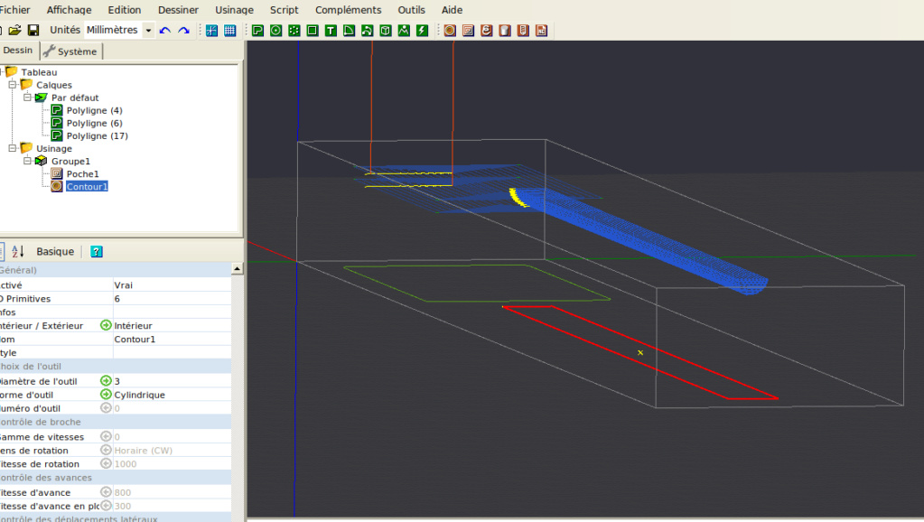

Cambam : usiner un chanfrein sur la périphérie d'un brut ?
2 participants
Cambam : usiner un chanfrein sur la périphérie d'un brut ? Empty Cambam : usiner un chanfrein sur la périphérie d'un brut ?
Message  Jivé Dim 20 Oct 2019 - 16:44
En usinage classique, pour réaliser un chanfrein de finition (ou congé) sur une pièce terminée, on a :
- bois : défonceuse avec fraise à roulement et on fait le tour
- métal : pinule pour affleurer le bloc bien équarri ; fraise à chanfrein ou congé positionnée par calcul (rayon de la pinule et rayon de la fraise)
En mode CNC, comment procèderiez-vous ? Avec un gabarit ? Déjà, il faut positionner le brut bien // à la trajectoire de la broche. Et comment pointer la broche sur un angle du brut ?
Exemple joint : pour un tableau noir, réaliser un porte brosse et porte craie.
J'ai suivi le tuto Cambam 01 îlot contour profilage des bords. Regardé Congés et chanfreins (mais c'était au coeur du brut)

Message  dh42 Dim 20 Oct 2019 - 21:48
Un exemple en PJ pour faire un rayon sur l'extérieur du brut avec le profilage des bords.
note que surépaisseur est mise à la même valeur (mais négative) que le rayon à former ; le fait de mettre une surépaisseur négative "déplace" l'usinage vers l'intérieur de la pièce ; s'il était resté à 0, l'usinage se serait fait en dehors de la pièce. (*)
Avec une fraise de forme, même méthode que celle que tu cite pour métal, prise du 0,0 à l'angle du brut comme sur ton dessin (dans le coin inférieur gauche), donc il suffit de faire un contour et de mettre le Ø du bas de la fraise à rayon dans Ø outil. (la partie en rouge sur le dessin) .. CB produira des parcours décalés du rayon de la fraise, donc la partie cylindrique du bas de la fraise effleurera le contour du brut ; c'est la position en Z qui te permettra de former ton rayon.
Cambam : usiner un chanfrein sur la périphérie d'un brut ? Sans_t25
Attention, il ne faut pas utiliser le n° d'outil 0, ça désactive les changement d'outils.
Re attention, la valeur de ton plan de dégagement est trop basse tu va avoir un rentre-dedans ; elle doit toujours être supérieure à surface pièce.
(*) avec le profilage des bords, si le tracé définit le point de départ du rayon (en haut), surépaisseur à 0 ; si le tracé définit le point d'arrivé du rayon (vers le bas), surépaisseur = moins le rayon à former.

Message  Jivé Lun 21 Oct 2019 - 10:03
Salut David
J'ai utilisé ton fichier tel quel, voici :
Extérieur Surépaisseur -diamètre Profilage diamètre
Cambam : usiner un chanfrein sur la périphérie d'un brut ? Exteri13
Tu écris dans les exemples Profilages du bord : si le tracé définit le point d'arrivée du rayon (vers le bas), surépaisseur = moins le rayon à former.
Extérieur Surépaisseur -rayon Profilage rayon
Cambam : usiner un chanfrein sur la périphérie d'un brut ? Exteri15
J'ai essayé avec surépaisseur -diamètre plutôt que -rayon et rayon pour le profilage
Extérieur Surépaisseur -diamètre Profilage rayon
Cambam : usiner un chanfrein sur la périphérie d'un brut ? Exteri14
Ca a l'air de coller. Même si logiquement, j'aurais enlevé l'épaisseur du rayon plutôt que celle du diamètre. Qu'est-ce que tu en dis ?
Jivé
Jivé
Messages : 1678
Points : 2718
Cambam : usiner un chanfrein sur la périphérie d'un brut ? Empty Re: Cambam : usiner un chanfrein sur la périphérie d'un brut ?
Message  dh42 Mar 22 Oct 2019 - 0:27
C'est bien: moins le rayon à former (celui entré dans la propriété Valeur du profilage des bords)
Pour ce qui est des parcours qui semblent (qui sont) à l'extérieur, n'oublie pas qu'ils matérialisent le centre de la fraise et non la forme obtenue, c'est donc normal qu'ils soient décalés du rayon de la fraise.
En plus de ça, pour embrouiller encore les choses, la fraise à la même Ø que le rayon à former donc ça peut prêter à confusion entre le décalage outil et le rayon de la forme ..
Si tu veux un aperçu de la forme elle même, met le Ø de l'outil à 0 et régénère les parcours, tu aura la forme sans le décalage outil. (et n'oublie pas de remettre le bon Ø de fraise avant de continuer Wink)

Message  Jivé Mar 22 Oct 2019 - 1:11
J'avais oublié que c'était le parcours et non le résultat.
Et je n'avais pas fait attention que le  diamètre du bas de la fraise (qui va tangenter) et rayon à former étaient 2 choses bien distinctes.
J'ai testé Camotics, pour voir, justement le résultat. Et ça donne ça. On dirait que la fraise n'est pas dans le brut
Cambam : usiner un chanfrein sur la périphérie d'un brut ? Camoti10

Message  dh42 Mar 22 Oct 2019 - 1:46
J'ai du mal à voir sur ton image, mais ce qui est sûr c'est que tu n'a pas les mêmes réglages que moi pour le brut. (Workpiece) et on dirait que ça usine au dessus du brut et non dedans.
Tu utilise le plugin Simuler avec camotics depuis Cambam pour la génération du brut et des outils ? ... il est bien à jour ?
Cambam : usiner un chanfrein sur la périphérie d'un brut ? Camowo10
Note qu'un des inconvénient de Camotic, c'est qu'il démarre systématiquement la simulation avec la fraise à 0 en Z, même avec un brut qui à le 0 à sa base, ce qui pose un problème quand on travail avec le 0 au bas de la pièce. (un pb de simulation uniquement)

J'ai chargé avec gcode standad. Fermé CV. Relancé : il propose d'ouvrir par défaut sur fanuc, obligé de choisir gcode standard
Une fois gcode standard activé, un fichier chargé et exécuté, je laisse CV ouvert.
Cambam : usiner un chanfrein sur la périphérie d'un brut ? Cv210
Sur CB, je sauve le gcode via Usinage (tout) et lance le plugin. Même message en bas
Cambam : usiner un chanfrein sur la périphérie d'un brut ? Cb10

Message  dh42 Mer 23 Oct 2019 - 23:30
http://www.metabricoleur.com/t4109-cutviewer-mill-doc-en-francais
Ca affiche en bas : cannot find the specified file
Ah, donc soit il ne trouve pas le fichier Gcode ... il faut bien faire le GCode pour tout le projet et non pas juste pour une op d'usinage, donc Menu Usinage/créer Gcode (Ctrl + W)
Il se peut aussi que ce soit CV qu'il ne trouve pas, si par exemple ton insta de CV n'est pas sur C: comme usuellement.
pour ma part, CB et CV sont tous les 2 installés dans: C:\Program Files (x86)
... et CV doit être lancé en mode administrateur il me semble .

Message  Jivé Mer 23 Oct 2019 - 23:50
La doc est bien faite et en fr c'est encore mieux.
C-B ne trouve peut-être pas cv car on est sur Linux et cv installé par wine, qui se lance comme une application standard.
Je ferai un essai demain sur w10

Message  Jivé Jeu 24 Oct 2019 - 7:01
Bon, sur W10, ça marche !
Le plugin lance bien Cut Viewer.
C'est donc bien un problème sur Linux (Xubuntu 18.04) : le plugin CV ne trouve pas le chemin.
Sur ce même Linux, le plugin Cambam Camotics lance bien la simulation sur Camotics et elle fonctionne.
Les deux plugin sont dans le dossier plugin de Cambam (W10 et Linux)
W10 : les programmes CV, Camotics et Cambam V1.0 sont dans programm x86 (W10)
Linux : les programmes Camotics et Cambam sont dans Home/Jean/APPLIS/
Les dossiers système de Camotics (Cauldron dev) et Cambam sont dans Home/Jean/.config ; ceux de Cut Viewer sont dans Home/Jean/.wine/drive_c:/Program Files (x86)/
Camotics est une installation Linux classique alors que Cut Viewer est installé via Wine, ce qi doit expliquer celà.
