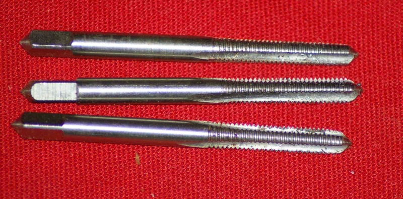

Les tournes à gauche
Tarauds à main
Pour le taraudage manuel, on utilise un tourne-à-gauche . Généralement, le taraudage à la main s'effectue en trois passes successives à l'aide d'un jeu de trois tarauds spécialisés appelés : ébaucheur, intermediaire et finisseur.
Nota: les tarauds à main refoulent les copeaux vers le bout du taraud

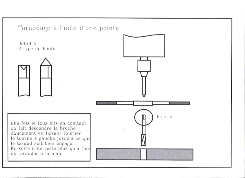

Le principal problème lorsque on veut tarauder c'est de bien respecter l'axe de perçage
(risque de casser le taraud dans la pièce ), (et bien sur la tête de vis ne portera pas de façon correct sur le plan où le taraudage est réalisé)
Utiliser un taraud machine sans taraudeuse et avec une pointe de centrage
Cette méthode est valable pour tous les types de taraudages, mais surtout pour les gros taraudages
(en gros a partir de M10)
