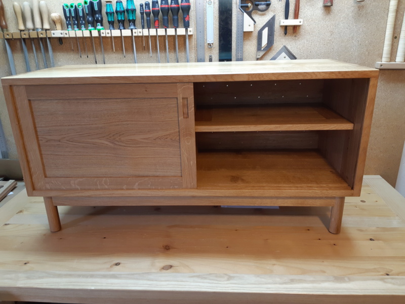

Très chouette fabrication !!!

Super chouette, tongue
Cependant, j'aurais inversé les panneaux des portes pour conserver la continuité du fil du bois.
Il est peut être encore temps?

L'ensemble est très beau, le chêne ressort bien, top réalisation, bravo!
Il n'y a plus qu'à traiter le tout ... vernis, huile, cire ?
Euh, il me semble que le fil des portes est bien dans la continuité... scratch
Pour les rainures, je ne comprends pas trop bien, tu ne peux pas enlever les portes ? C'est ballot, il faut vraiment modifier cela, quitte a créer un jeu plus important sur le haut des portes, jeu qui ne se verra pas.

Superbe réalisation, Jérôme.
Tu as essayé les panneaux des portes dans l'autre sens ?
comme ceci
Meuble/banc à chaussures en chêne - Page 2 Captur15

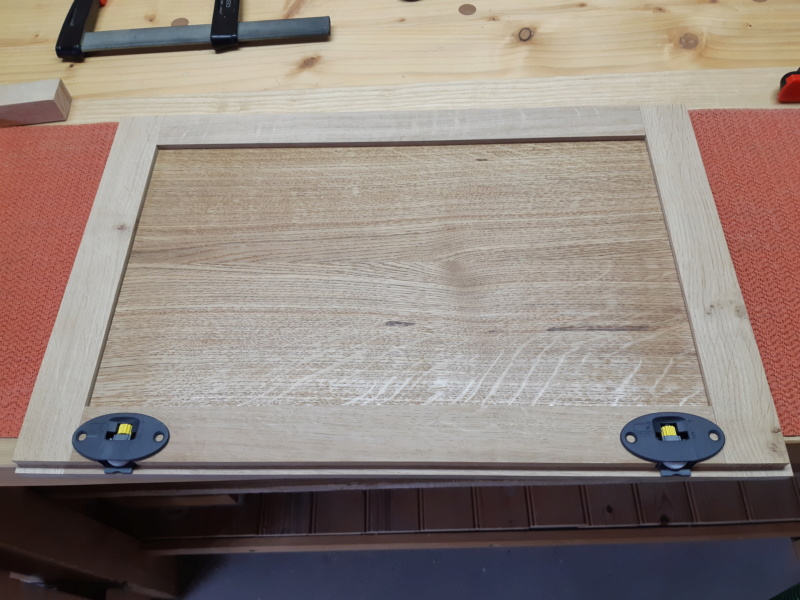

Pour pouvoir retirer les portes sans problème, il y a quelques petites choses à respecter. Je te dis ce que mes expériences plus ou moins désastreuses m'ont appris :
- La rainure du bas n'a pas besoin d'être profonde. 3 mm suffisent. J'ai des portes de presque 2m de haut qui reposent dans des rainures de 3 ou 4 mm
- la porte n'a pas besoin de reposer sur le fond de la rainure. Elle repose sur le bord de la feuillure. Je ne sais pas si je suis très clair, mais j'ai pas le temps de faire un crobard.
- la rainure du haut doit être plus profonde de la hauteur de la feuillure du bas pour que tu puisses monter la porte et la sortir complètement de la rainure du bas. Si tu ne comprends pas mes bêtises, j'essaierai de faire un dessin ce soir. Si tu fais des essais, tu comprendras.
Les arêtes des feuillures gagnent aussi à être chanfreinées.

Message  BILL51 Jeu 5 Sep 2019 - 11:25
bonjour  Jerome41
Jerome41 a écrit: j'aimerais que les portes ne soient pas prisonnières du caisson, c'est-à-dire qu'elles puissent être mises en place et déposées du caisson assemblé, et ça, ça ne fonctionne pas
Pièce de guidage SlideLine 55+ HETTICH
si c'est vraiment cette pièce
https://www.bricozor.com/ferrures-portes-coulissantes-meubles/vantail-15-30-kg-slide-line-55-guidage-prevoir-1-paire-porte-hettich.html

Message  Jerome41 Jeu 5 Sep 2019 - 22:17
Houlà, il y a eu de l'animation ici aujourd'hui! Very Happy
Je vous remercie tous pour vos compliments, remarques et conseils. Je les ai vus après ma journée de travail et avant de faire un saut à l'atelier. C'est vraiment sympa!  merci
Je vous réponds dans l'ordre:
Jiptecool 02 a écrit:Cependant, j'aurais inversé les panneaux des portes pour conserver la continuité du fil du bois.
sangten a écrit:Tu as essayé les panneaux des portes dans l'autre sens ?
comme ceci
C'est peut-être trompeur à cause des montants de porte, mais Bernard a raison, j'ai veillé à ce que la continuité du fil du bois soit bien respectée de porte en porte (j'avais repéré les panneaux aux différents stades de la réalisation des portes pour éviter une erreur bête au moment du collage).
grosb a écrit:L'ensemble est très beau, le chêne ressort bien, top réalisation, bravo!
Je vais huiler le tout (recette d'Alain: huile dure + cire dure). Les panneaux de porte ont déjà reçu deux couches de huile dure avant le collage de celles-ci.
grosb a écrit:Pour les rainures, je ne comprends pas trop bien, tu ne peux pas enlever les portes ? C'est ballot, il faut vraiment modifier cela, quitte a créer un jeu plus important sur le haut des portes, jeu qui ne se verra pas.
Alors, effectivement ce que j'ai fait correspond à ce que vous décrivez. La rainure du bas fait 4.5mm (1.5mm de jeu sous la porte) tandis que celle du haut fait 8mm (avec la feuillure correspondante). Ces 8mm permettent en principe de dégager la porte de la rainure du bas. Sauf que dans mon cas, les portes sont peu hautes, donc une fois la porte dégagée de la rainure du bas, il faut réussir à la tirer avec un angle assez important pour la dégager de celle du haut. Hier soir, le jeu dans la rainure était trop faible et ça n'était donc pas possible.
grosb a écrit:J'ajouterai que pour une bonne glisse, peut-être de la cire ou paraffine ou encore savon de Marseille sur les "glissières".
Je me suis inspiré complètement d'Ishitani et les portes rouleront sur deux petites roulettes (fixées en face arrière). Quoi qu'il en soit, les portes et le caisson seront cirés. Ca devrait donc coulisser parfaitement.
Meuble/banc à chaussures en chêne - Page 2 190905112725210751
Oui, Bill, bonne remarque! Mais dans mon cas, je ne vais monter que les roulettes au bas des portes (soeurs de la pièce que tu présentes ici et qui est destinée au haut des portes). Les roulettes et ces pièces de guidage sont prévues pour être monter de paire avec des rails en plastique. Ca ne me plaisait pas trop et ai donc choisi une solution hybride... un peu risquée avec la faible hauteur des portes...
Comme je vous le disais, j'ai pu faire un saut à l'atelier ce soir. Cette histoire m'embêtait et me voilà à présent rassuré. J'ai repris les portes en deux fois:
- d'abord, l'épaisseur des languettes à été diminuée de 2/10 de mm (pour avoir plus de jeu dans les rainures) --> c'était mieux, la première porte en façade pouvait être mise en place et déposée sans problème, mais pour la seconde, toujours pas!
- puis, j'ai réduit leur hauteur de 1 mm --> et là, ouf, ça passe! Very Happy
Il reste suffisamment de bois en haut et en bas pour que ça soit pérenne, donc c'est cool!
Je vais pouvoir bien dormir cette nuit! tongue
