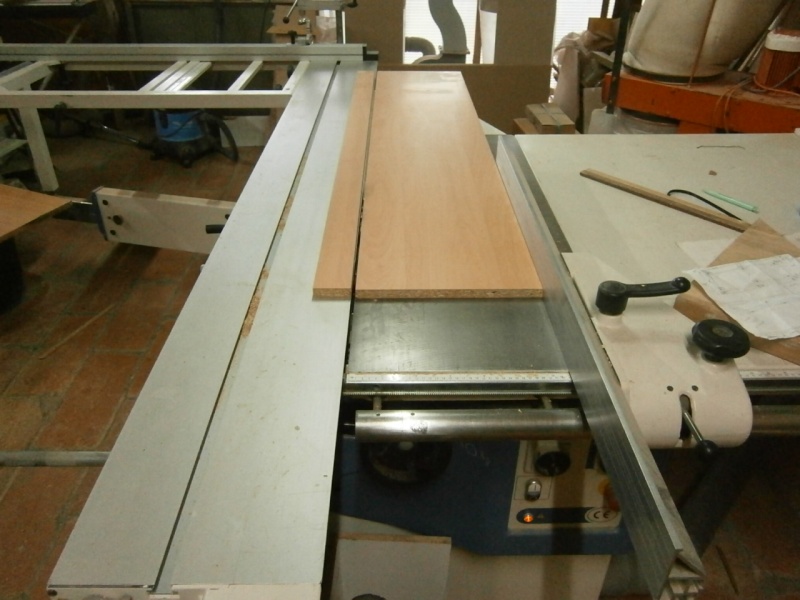

mon ami Gilbert m'a demandé un tiroir à chaussures dissimulé dans la plinthe de ses meubles de cuisine en cours d'installation par votre serviteur.
Longueur 160 cm, largeur 33 cm et hauteur maxi 12 cm, le tout fait en mélaminé hêtre, épaisseur 19 mm.
Commençons par couper à la bonne largeur
Un tiroir à chaussures bien discret Pb150511
Ensuite, coupe de la longueur

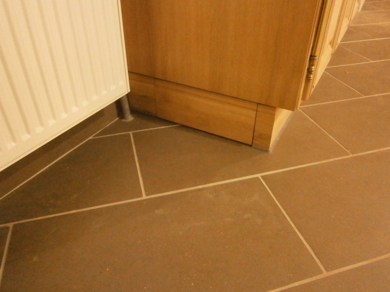

La plinthe en question
Un tiroir à chaussures bien discret Pb160510

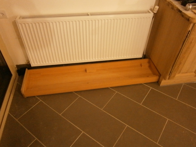

A moitié sorti
Un tiroir à chaussures bien discret Pb160511

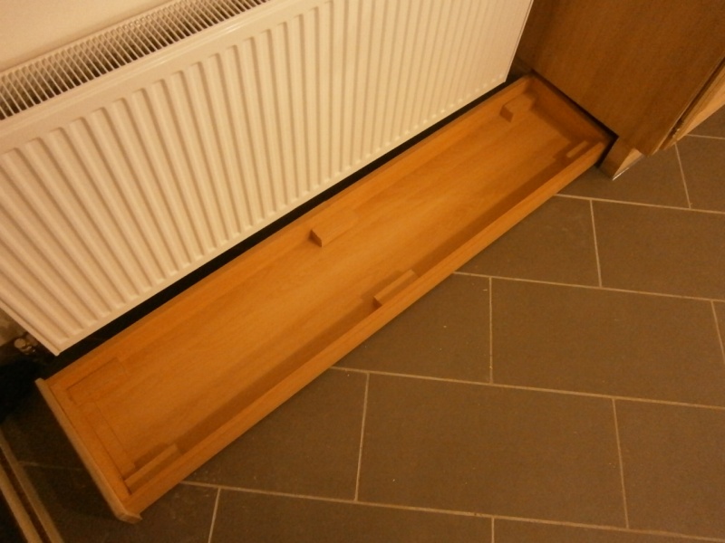

Et sorti en totalité
Un tiroir à chaussures bien discret Pb160512
Un tiroir à chaussures bien discret Pb160513
