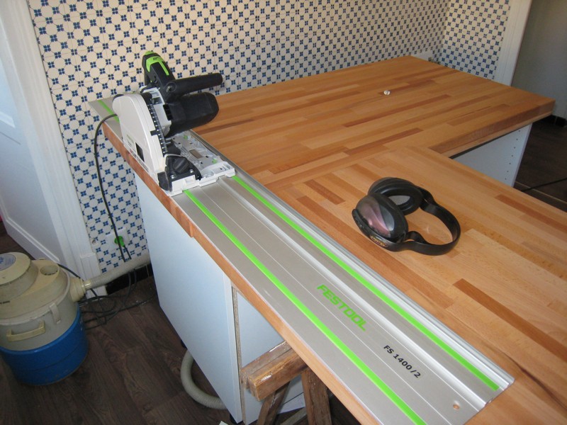

Pour la mesure en elle-même, vu que je n'ai pas pu utiliser de fausse équerre, j'ai fais des différences de mesure, si vous voulez que je détaille, pas de soucis.
Comme vous avez déjà pu le voir, j'utilise une scie sur rail plutôt précise, et donc la découpe est super simple, et vu que je n'ai que le rail de 140cm, j'ai aussi utilisé une règle de maçon comme je l'ai déjà vu faire sur ce forum :
![Plans de travail de cuisine Img_4918](https://i.servimg.com/u/f42/17/22/54/80/img_4918.jpg)
Pour la découpe, vu que c'est du délignage, je change de lame (je prend la lame "universelle" 24 dents) :

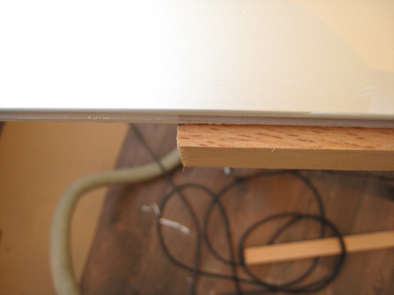

Une dernière chose, sachez que quand la lame est apparente (qu'on coupe sur le chant, et non en plein bois), l'aspiration est... comment dire... légèrement moins bien canalisée
![Plans de travail de cuisine Img_4923](https://i.servimg.com/u/f42/17/22/54/80/img_4923.jpg)

Le plan de travail en place :
![Plans de travail de cuisine Img_5013](https://i.servimg.com/u/f42/17/22/54/80/img_5013.jpg)
Et comme tout à l'heure, le léger espace sera comblé par du joint silicone, mais plus tard :
![Plans de travail de cuisine Img_5014](https://i.servimg.com/u/f42/17/22/54/80/img_5014.jpg)

Je vous remontre l'installation, avec notamment le niveau à bulle, qui me sert pas à vérifier l'aplomb par rapport au sol, mais plutôt par rapport à la surface de l'établi (et donc à régler les serres-joint) :
![Plans de travail de cuisine Img_5026](https://i.servimg.com/u/f42/17/22/54/80/img_5026.jpg)
![Plans de travail de cuisine Img_5027](https://i.servimg.com/u/f42/17/22/54/80/img_5027.jpg)

Bonjour, voici la suite du [JOUR 4], en espérant que certains suivent mon reportage
La partie déjà découpée sera soutenue par un caisson d'angle suédois, et pour la seconde partie, ce sera des vis à 45° qui serviront à raccorder la seconde partie (que nous allons découper maintenant) au meuble et à la première partie du PdT, ainsi qu'un pied de bar.
Aujourd'hui, je ne retiendrais pas cette solution pour la simple et bonne raison qu'il existe des quincailleries (assez chère) pour relier deux PdT ensemble de façon invisible (sauf par le dessous), mais bon, ça l'a quand même fait !

Chapeau!!
C'est maman qui doit être contente!
Voilà une bonne utilisation de la TS55.
Je retiens l'idée des serre-joints au sol.
Jean-Pierre
Jean-Pierre

Je me fais l'écho de JeanPierre pour les félicatations.
- Utilisation très astucieuse de la TS55 pour remplacer le gabarit plan de travail, et ce de façon très précise : le résultat est nickel.
- L'utilisation des serres-joints en opposition pour se faire des supports pour la planche maintenue verticalement : très très bonne idée à reprendre.
Bref, ce compte rendu a inspiré des gens, et me donne des idées pour mes prochains projets et notamment celui de réfection de ma cuisine (même si ça va attendre encore quelques années).

Les moulures quart de rond sont faites, et avec elles le traitement des champs moulurés, et ça fais vraiment plus fini (au niveau du "bar") que les photos que j'ai pu vous montrer jusqu'alors, malheureusement je n'ai aucune photos de cette cuisine finie, vivante (,et en bordel... !
En revanche, j'ai pu aussi fignoler certaines choses, notamment ce que j'appelle les "parements", ici il y en a 3, 2 qui sont assez simples à mettre en œuvre, vous verrez sur les photos, surtout les dernières, qu'il y en a un premier à droite du lave-vaisselle, et un second à droite du meuble du four.
Pour le troisième, la seule photo "avant" que j'ai pu trouver, ne montre pas grand chose, vous verrez qu'il manque le coin supérieur
![Plans de travail de cuisine Img_5035](https://i.servimg.com/u/f42/17/22/54/80/img_5035.jpg)
Vu que c'est un caisson d'angle, cette partie n'est normalement pas visible, mais ici... si !
Ce parement n'est pas très compliqué à mettre en œuvre, il s'agit de trouver une chute de mélaminé de la bonne épaisseur, avec un chant de chaque côté d'une arête (sur deux côtés adjacents), et de la couper aux bonnes dimensions.
Arrêtez-moi si dis une bêtise, mais suivant la qualité de la couche de mélamine, on trouve du 18, ou du 19mm (meilleure qualité car mélamine plus épaisse), et si vous souhaitez "monter" en robustesse, il vaut mieux se tourner vers de l'agglo que vous plaquez d'une feuille de stratifié (avec de la colle néoprène) mais on s'éloigne.
Le plus intéressant ici, c'est l'assemblage, bien que l'assemblage en lui-même ne soit pas d'un palpitant extrême (lamelles et colle blanche), c'est le serrage qui est un peu plus sympa.
En effet, je n'ai pas de serre-joints assez grands, chose à laquelle je compte remédier tout de même... mais ayant une moto et une remorque, j'avais des sangles (même si au final, par peur de disloquer le meuble déjà monté, j'ai préféré utiliser des sangles classiques et non à cliquet).
Je me suis donc inspiré d'un dispositif vendu fort cher par une marque fort connue, que j'ai un peu amélioré pour mon usage, et qui surtout, m'a permis de me familiariser avec un nouvel outil, la lamelleuse !
Voici quelques photos, de piètre qualité, du serrage du parement :
![Plans de travail de cuisine Img_0610](https://i.servimg.com/u/f42/17/22/54/80/img_0610.jpg)
Ne vous en faites pas, en réalité, le plan de travail est loin d'être aussi chargé
![Plans de travail de cuisine Img_0611](https://i.servimg.com/u/f42/17/22/54/80/img_0611.jpg)
![Plans de travail de cuisine Img_0612](https://i.servimg.com/u/f42/17/22/54/80/img_0612.jpg)
Et une fois le parement en place (vous remarquerez que sur cette photo, les moulures n'étaient pas encore faites) :
![Plans de travail de cuisine Img_0613](https://i.servimg.com/u/f42/17/22/54/80/img_0613.jpg)
Si vous voulez plus de détails sur ce dispositif de serrage, surtout fait pour serrer d'équerre des caissons, j'en posterais (mais où ? ici ou dans une section spéciale ?).
Voilà, la cuisine est finie, ça aura pris au moins 3 week-ends (entre 8 et 12h par week-end), mais le résultat est là, j'en suis assez content.
