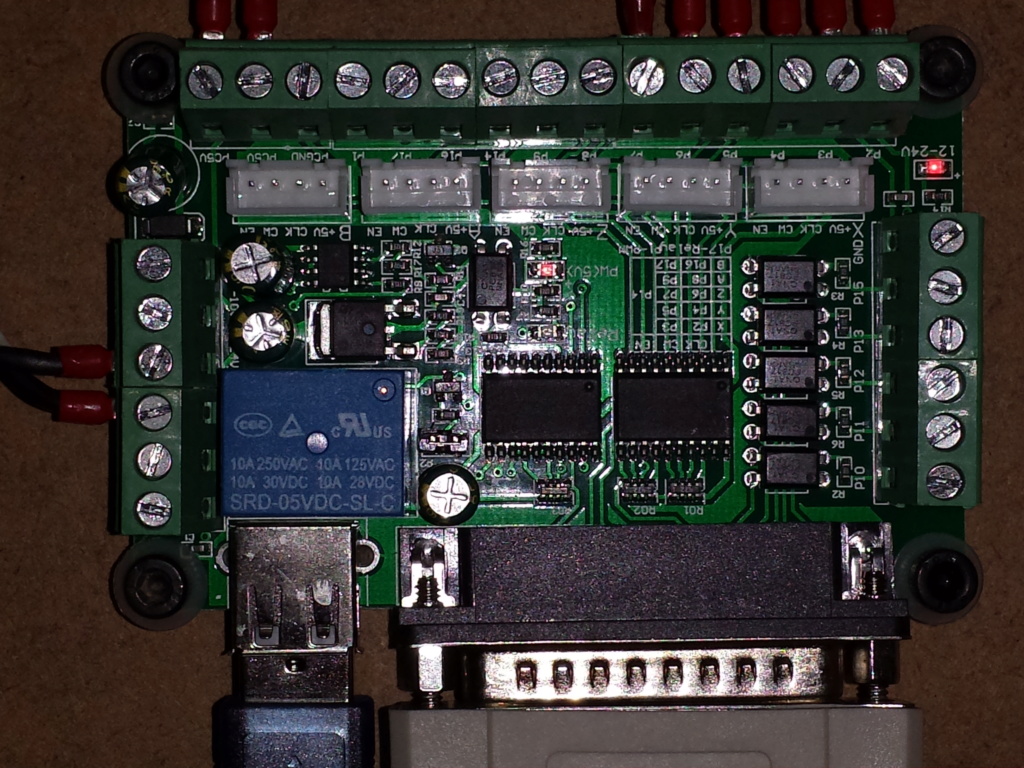

Re: Quelques incompréhensions sur ma CNC faite maison
re,
voila tout est commander, Nema 23 en 3Nm, dm542, la BoB, les alimentations, manque que le câble blindé, Sorotec veux pas de mon argent
petit retour sur l'avancée de ma future machine, j'ai reçu les pièces en partie ...
entre temp j'ai recu l'alimentation pour la carte Bob et le cordon parallèle, manque les réducteurs en 10x8mm et le câble blindé pour tout ca.
La taille des moteurs reste impressionnante comparer a mes nema17...
Je pense acheter un boitier électrique vide pour ranger tout ca.
Bonjour !
Les moteurs sont branchés sur les drivers qui eux
sont branchés sur la bob !!
Hervé
Hervé
Bonjour Hervé,
Ok d'accord, merci beaucoup, j'ai les PUL+ , PUL-, DIR+ et DIR- des drivers qui sont relier sur la carte BoB, mais comme il y a des prise blanches 4 pins sur la carte Bob, j'ai eu un moment d’hésitation encore merci Hervé
Bonjour bonjour,
Donc voila, tout est raccorder et brancher, rien n'a cramer, ce qui est déjà une excellente chose, les Nema23 tourne a merveille, pour citer dh42, c'est vraiment David contre Goliath, mais . . . il y a eu un petit accident, je suis passer de grbl a mach3, et je ne connais pas mach3, en voulant le régler, le moteur broche est trop descendu et a toucher le plateau, puis l'axe Y s'est déporter sur la gauche, résultat, un moteur broche avec un axe tordu, et même bien tordu, ses bourrins de "Goliaths" marche donc correctement . Dans mon malheur j'ai de la chance, c'est un moteur broche 500w a 50 euros (qui avais déjà 1 an et demi), et pas un 1500w a 300 euros, donc commande d'un nouveau moteur broche, que je ne monterai qu’après être sur que ma machine sois bien régler, pour le moment je fait des test sans moteur broche (moins de risque de casse).
Tu veux dire que quand il y a un M3 dans le code, c'est Mach3 qui démarre la broche ?
Si c'est ça, oui, bien sûr ; tu peux gérer le marche/arrêt broche, mais aussi la vitesse de rotation si tu utilise une broche avec variateur de fréquence.
Le M/A utilise le relais de la BoB (le cube bleu sur la carte) et la gestion de la vitesse nécessite que la BoB ai un convertisseur PWM vers 0-10V. (je sais plus ce que c'est comme BoB)
sur ce genre de matériel, peux t-on faire en sorte que le moteur broche démarre automatiquement quand on lance une gravure ?
Je ne sais pas ce qu'est un M3 lol mais oui je parle bien de la gestion marche/arrêt de la broche au lancement de la gravure, si c'est de ma carte que tu ne te souviens plus, c'est celle-ci :
Avec Grbl j'avais en gros un circuit électrique pour l'arduino, et un autre circuit électrique séparer de celui de l'arduino pour le moteur broche, je mettais en route le moteur broche manuellement avec un variateur (sans précision aucune pour les tr/min), ce qui m'a valus une mauvaise surprise un jour ou le moteur broche s'est arrêter de tourner, les nema eux ont continuer leurs parcours.
j'avais raison d'avoir peur d'oublier le Grbl et d'apprendre Mach3, ça n'a plus rien a voir. Comme tu peux voir sur ma carte il y a encore plein de connecteur libre, donc je pense brancher un palpeur, des end-stop, et le fameux moteur broche, reste juste a savoir ou les brancher (ca veux dire que je vais encore t’embêter un peu lol)
Il faut la doc de la carte pour savoir ou brancher tout ça (enfin ce que les Chinois appellent une doc !) juste la photo, ça ne me dis pas grand chose ...
C'est l'instruction GCode qui met la broche en marche (M5 pour l'arrêter)
Ok, c'est suffisant comme info pour brancher le tout
